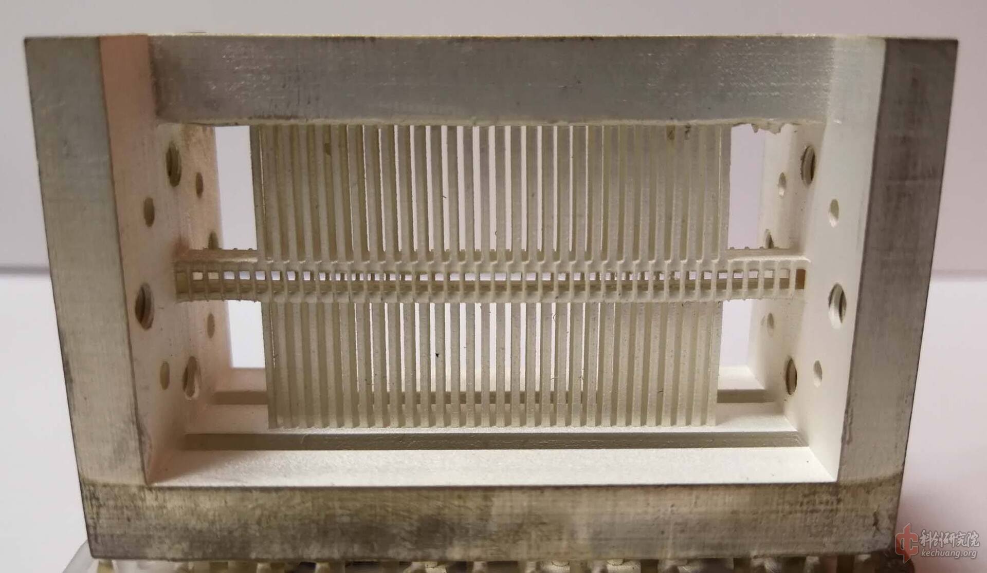

之前看论文发现有人给3D打印件镀铜或者镀银,来做微波器件,比如波导和天线。这个办法成本很低,加工周期很短,可以做复杂结构,而且表面粗糙度可以做得比较小,所以最近我也想试一试这个办法。
Lomakin 等。 - 2019 - SLA-Printed 3-D Waveguide Paths for E-Band Using E.pdf - Adobe Acrobat Pro DC (32-bit).jpg
3D打印镀银做的奇形怪状的波导 DOI:10.1109/TCPMT.2019.2927671
我搜了一圈论文,感觉这种给塑料表面镀金属的工艺里,最简单的还是化学镀银,类似银镜反应。具体操作上,我看到的论文里,虽然还原剂千奇百怪,但银都是来自硝酸银+氨水。问题是硝酸银属于“易制爆化学品”,氨水属于“危险化学品”,用起来比较困难。所以希望能有一种不用硝酸银和氨水的,完全使用“危险化学品名录”以外的东西实现的,能给塑料镀银的方法。有人研究过类似的东西吗?

前天淘宝买的镀银药水到了,试了一下效果还不错。
药水分A和B两瓶,A剂有明显氨味,而且卖家说这里不含甲醛,感觉应该就是经典的葡萄糖银镜的配方。
按卖家的说明,给光固化3D打印件镀银。镀层表面挺光滑的。刚镀完的时候镀层非常完整,后来超声波清洗了一下,洗出了一些破洞。镀层厚度极薄,应该不到1um。附着强度不大,指甲用力扣就能扣下来,另外注意到打印件侧壁的镀层附着力要显著小于顶面和底面。镀层电阻很小,用普通的手持万用表没法测量。下面图里每根柱子的边长都是1mm。
镀完后发现装镀液的塑料碗,虽然没有经过敏化,但是底部也被镀上了一层银
