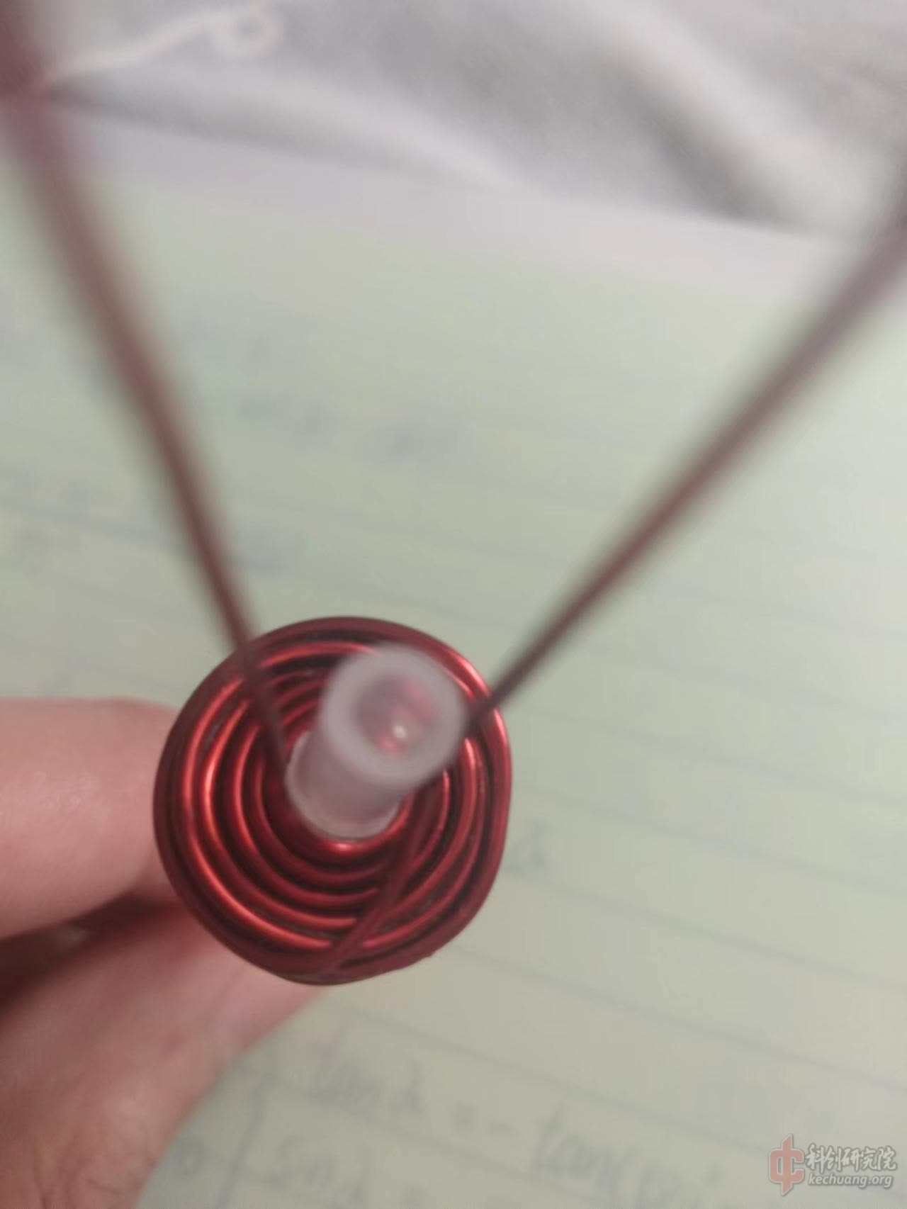

单级感应炮有很多缺点,比如就是线圈不好固定,以及如何兼顾线圈的坚固和较高的耦合度
我在多级感应炮计划破灭的情况下,排除万难开始了单级的尝试。
参数:
储能电容组:3200V    12.5uF(实际充电至2000V)
线圈:2.7uH
功率开关:大个火花间隙
电枢:0.15g铝管
发射时人与装置隔着一道门

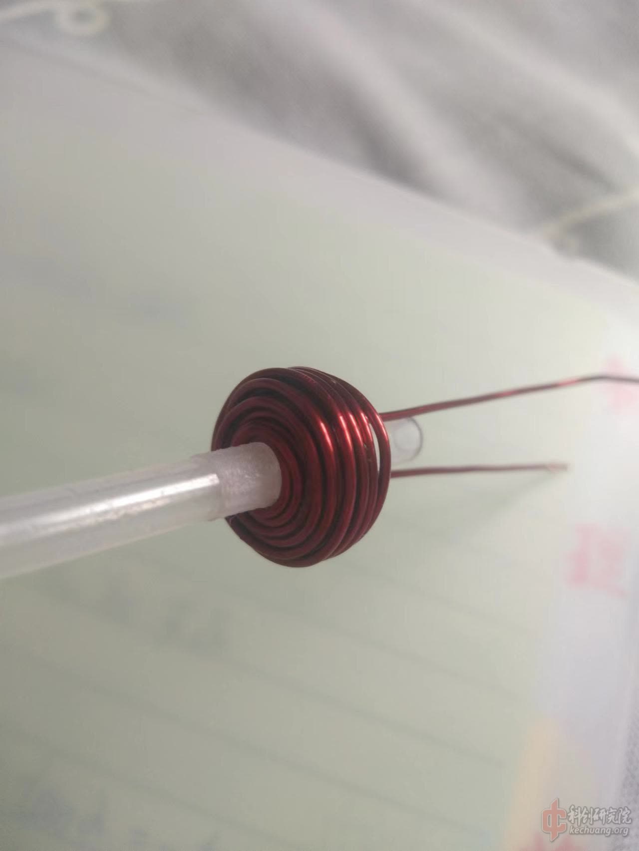

封装线圈的方式:
短PVC管绕纸(绕的很结实),直径差不多等于线圈直径后然后把线圈的脑袋粘在上面,整体套厚3mm的pvc管,线圈后面灌热熔胶。
据说环氧树脂灌封的效果很好,但可惜手头没有——于是就想试试这种封装的线圈抗大功率效果怎样。

环氧树脂的话,上淘宝买水晶滴胶,混合以后常温等一段时间,变粘稠以后加热降低粘度,刷在预热过的线圈上,让他渗透进去就行,气泡用打火机靠近就会破,胶冷却下来会迅速凝固,等48小时就可以用了。务必精密测量两组分的比例,不对的话影响强度。这种滴胶的机械性能和绝缘性能还是挺不错的,而且有小包装卖,不用一次买一大桶

线圈除了热熔胶没有加其他胶水吗?热熔胶太软(“弹性模量”低),而且渗透性差,用在这种场合估计不比“没加胶水”好到哪去。按照顶楼描述的12.5uf,2kv的话,总储能是25J,用502粘线圈估计都不会有太大问题。
