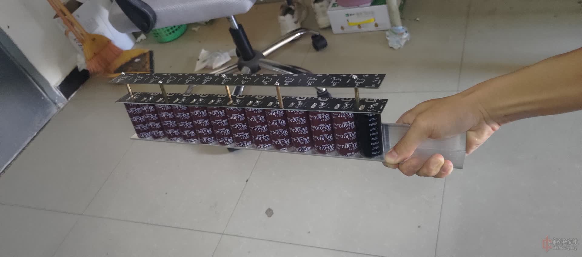

        感应炮放在学校,放假回家开了磁阻的新坑,看着各位大佬制造的高效率磁阻发射器,(托佬和欧佬的发射器的效率和动能)自己也想做一个🤔
        从原理上,使用了比较常见的boost回收,(有可以参考的成品和电路)。就开始了第一代的发射器的设计制造。
(图为第一代boost发射器)
         使用了450v电容和810uf的容量,(大力才能出奇迹)。采用铝合金角型材作为支撑横梁。(设计电压为400v发射,考虑到boost会逐渐升压,就才用了450v电容,图中电容采用电桥测量,内阻在85左右,容量也有725uf)
(可单手持)
       采用两层板子作为主要结构和框架使用,中间采用pcb作为线圈隔板。(电路部分长40cm,铝合金梁长50mm厚度3mm,采用304m3螺栓和铜柱进行连接,比较结实,缺点就是有点重,3kg)
(图为装上光电的,但是没用上,还是使用了纯时序控制)
    电路地板上没有回收线了,就才用了飞线作为回收线路。
为了更接近仿真,测量了每级的电感和内阻
最后一级才用了电阻吸收剩余电压(没有大的了,就采用小的并串做了一个,阻值在2k)
采用的弹丸是直径10mm长25mm的a3碳钢定位销,便宜好用,管子是买的内10外12的pc管子(早知道用不锈钢了,第一代就当实验了。)
由于上层都是电路和控制,就给前面打印了一个小的卡口,用于固定激光瞄准器。(绿光的,晚上能照的很远,就不用镜子了。)

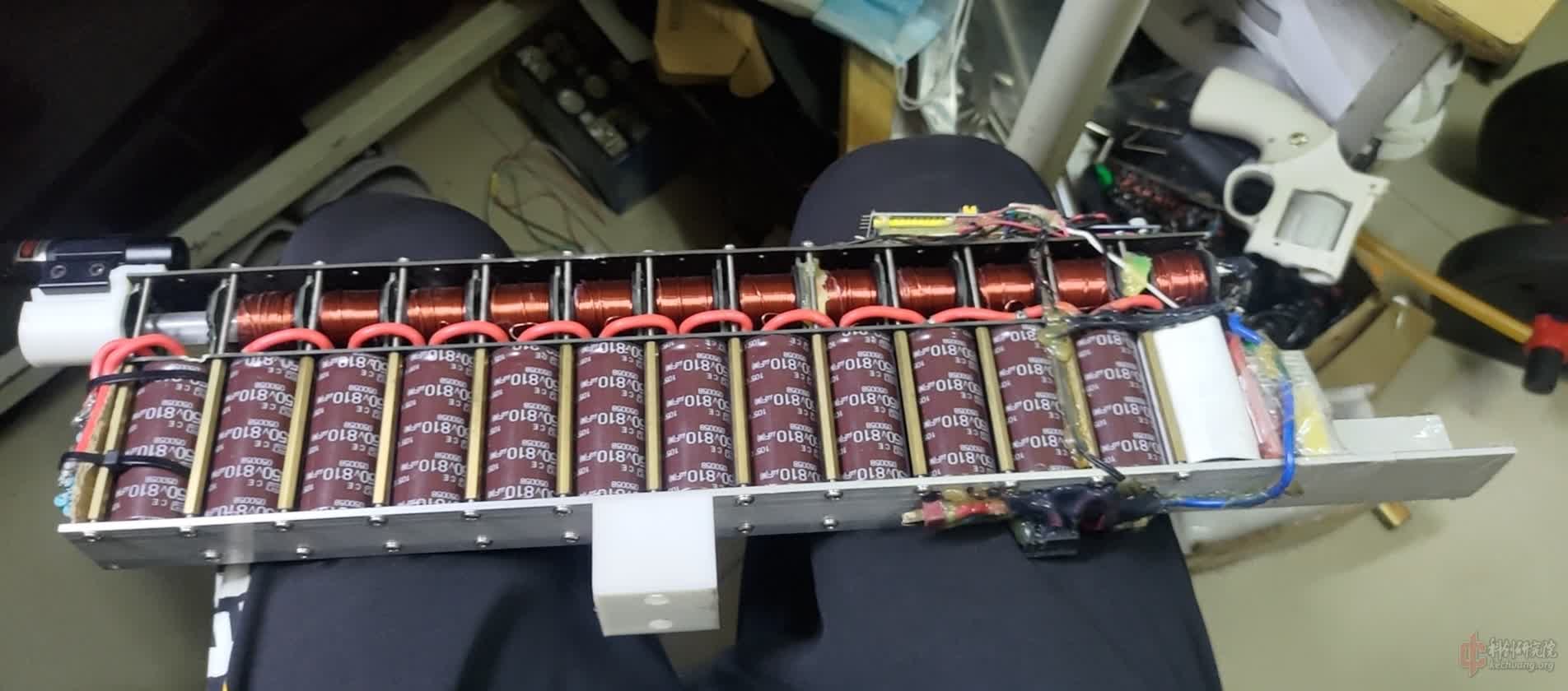

在控制上采用纯时序控制,采用的是stm32c6t6作为主控板,隔离模块和tlp350光耦来驱动aups4067为线圈放电。
采用时序控制,仿真必然少不了,用ansys仿真软件进行时序仿真并写入单片机(仿真是13级,最后一级原本是可控硅,但是会吧电放完,就没有使用,改成了电阻吸收)
1656409884781.mp4 点击下载
成品算是就这些结构了,组装好后就能发射了。(靶子用的是以前的英语书和砖头块子。有70j的动能和97的初速度,效率也有12.5左右)

没有测量值,模拟是520a,最大
