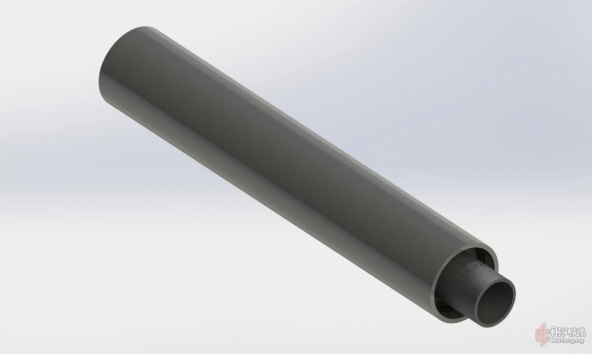

【59元套件】 ‘Fulcrum’复用型铝合金固体火箭发动机套件预售中
FeiYing Soild Rocket Booster-36C ‘Fulcrum/支点’
为降低固体火箭制作门槛、让更多的发动机爱好者安全地参与实验,现发售FYSRB-36C套件
套件包含:发动机壳体1个、喷管2个、堵头2个、O型圈8个、卡簧4个,不包含卡簧钳等工具
发动机参数:总长210mm,铝制外壳外径36mm,内径32mm,药柱绝热层外径32mm,内径28mm,喷喉直径6mm,扩张比10。
药柱支持直径28mm,两段长度74mm药柱或一段148mm药柱。
注意:药柱需要严格按照正式发售时相应规格书制作,且密封圈不能重叠,否则会出现漏气、意料外烧蚀等情况出现。
预售阶段为优惠价格59元全套,后期如有现货将按照原价出售
即日起开始预定该套件,春节后统一安排发货

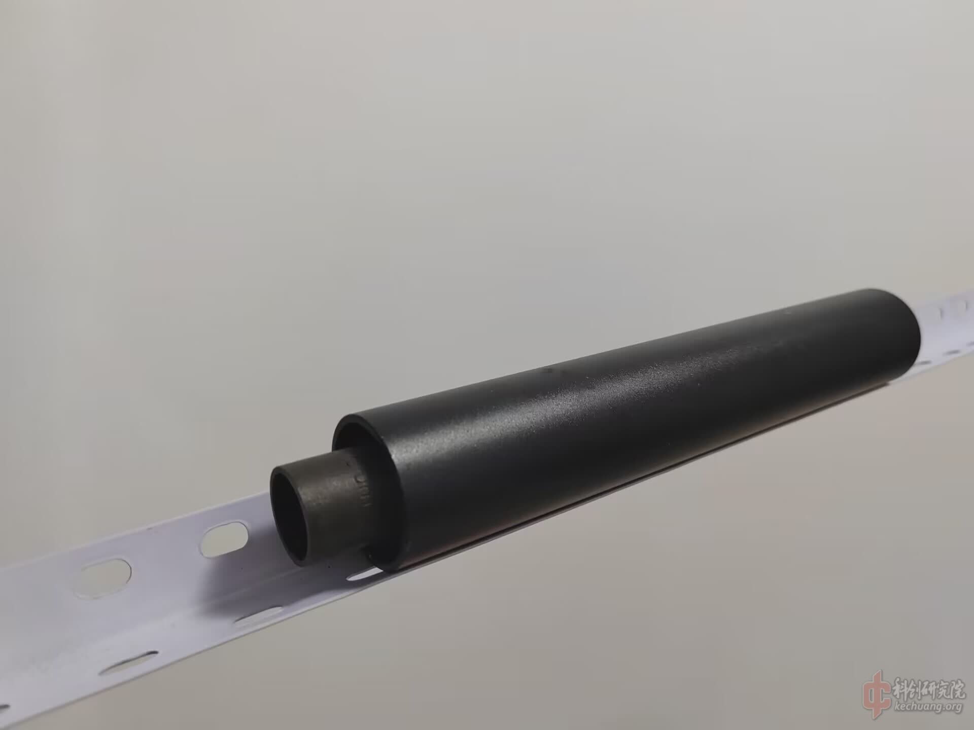

本批次套件特别标注Fulcrum 支点系列,刻印位于喷管中部,请认准该标志
发动机壳体采用黑色磨砂工艺外壳
可重复使用套件采用树脂复合材料喷管内衬及陶瓷喷喉
复合材料喷管采用双圆弧型面设计
双圆弧法构造喷管是基于径向流动条件提出的,众多前辈的实验经验证明这种喷管的型面不会产生激波,而且此方法构造的喷管较短,适合于微型固体发动机
本设计为提高制造喷管的工艺连续性和成功率,省去了收敛段型面,相应数据表明在微型固体发动机上,垂直收敛段
产生的湍流总压损失低于3%,对于微型固体发动机可以接受
全套设备经过仿真验证及实际点火实验测试,具有较好的安全性和耐用性,满足多种药型和药柱的使用要求

我这里出现两个问题:
  1. 没有说明书
  2. 喷口上面装密封圈的地方貌似太深,存在严重的漏气,甚至用嘴对着喷口吹气都能感觉到,尤其是白色的那个喷口
