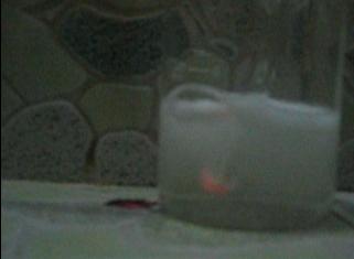

这个~MS有同志对化学发光感兴趣 荧光棒里面那个是双草酸酯于过氧化氢的反应 那个酯难找 咱不玩~

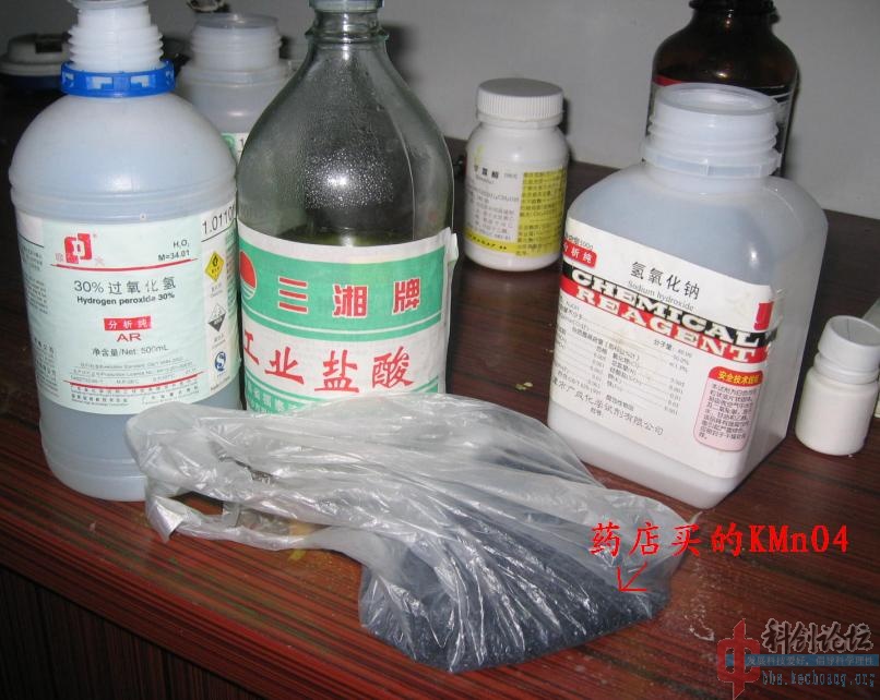

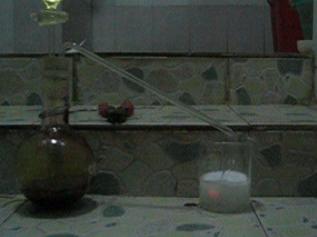

玩这个吧  不知道这没有人做过  "氯气通入到过氧化氢与氢氧化钠的混合溶液中 发出红光" 化学练习册上面看到的 去问我的湖南师范毕业的研究生化学老师 答曰"偶不懂" 无语~ 实践之 用工业盐酸和高锰酸钾产生氯气
要模仿的请在厕所开抽风机做此试验(阳台也不行) 除非有强劲的通风橱 否则氯气中毒本人不负责 若真的中毒 请使用乙醚解毒
所有药品
所有仪器包括 烧瓶 分液漏斗 烧杯 玻璃管 橡皮塞 注意看烧杯 背景是家里洗手间
特写

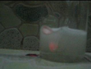

黑暗中的玻璃管口
工作完成
上百度找到的资料 :氯气先与氢氧化钠反应 然后次氯酸钠在碱性条件下 把 双氧水 给..给氧化了
放出高能氧原子 在氧原子立即转化为氧气的时候释放能量  完~ 请高人解释
