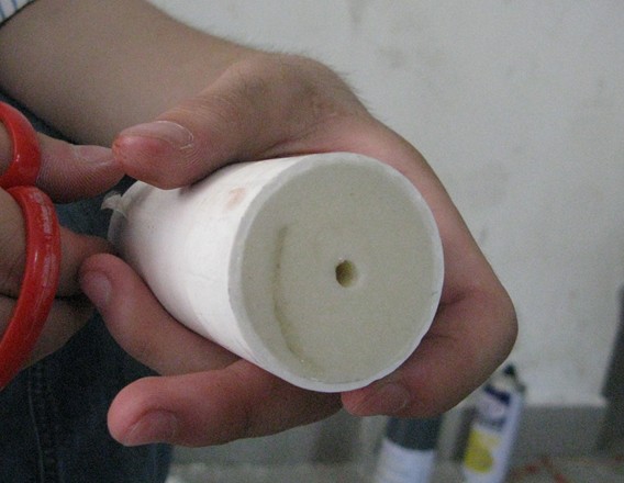

左边是一级的金属发动机已经装,在安装时使用了先密封喷口的方法来减少受潮,保护发动机质量的安装过程质量控制与操作.

弟一级成功点着  ,但(注意只是可能的猜测)可能出现新的点火方法带来的漏洞 ,一级发动机工作3秒左右 ~~~堵头穿了
弟二级有没成功点火未知, 但可能~~~~他是回收失败的祸首之一,  不是在设计的轨迹上点火~~~而是可能一级发生了穿堵头后 ,火箭倾斜了变成了横飞。。。二级如果成功点火~~~~~哪就飞得~~~好远......~好远......~好远......~好远......~好远......

LED+蜂鸣回收,但最后还是没有找回来,燃料用KNDX
下面一级用纯白的,上面一级用碳化的,最高一级用PVC的发动机,牵引伞用.
点火采用两个延时电路,从发射时开始计时各自控制第二个点火
我们现场也没有看到二三级点火,第一,可能加速度太大,控制的电磁继电器打开了...
第二,可能太远了...

引用第18楼zzlzhang于2011-06-06 00:15发表的  :
第二,可能太远了...
这种高g环境绝对不能用电磁式继电器 ..

那估计是继电器松掉了...求推荐...上固态?12V下工作,电耗尽量小~

延时电路还是不错的,主要的败笔在接线上
不能使用杜邦头,那东西很容易接触不良。
把铜丝拧起来,包上热缩管或者电工胶布,可靠性要好得多。
另外,点火电源9V电池,恐怕不是很妥当,毕竟9V电池输出电流有限,建议改用航模锂电池。
还有,时间继电器必须使用另外的电源供电,点火的时候电压跌落很大,可能会导致内部的单片机复位。

看到发动机外壳好像用了薄PVC,宁愿用挂历硬纸卷也不要用薄PVC,既使最外层用了金属箭体。
