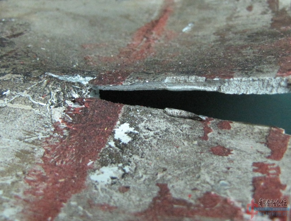

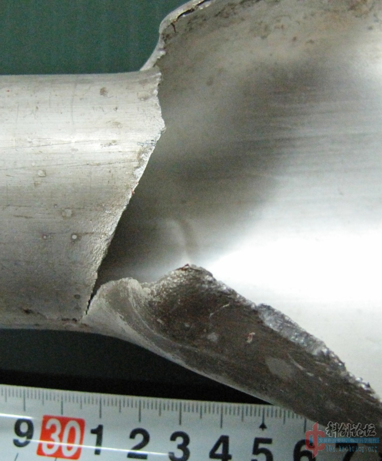

破坏情况:

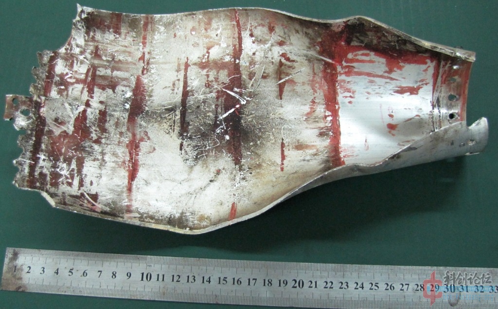

裂口在靠近头部一端最大,破坏最明显。12.18试验,头部完全破坏;10.17试验,头部裂开,承压结构未飞出。两次试验,均在靠近头部的三分之一位置处破坏最大。

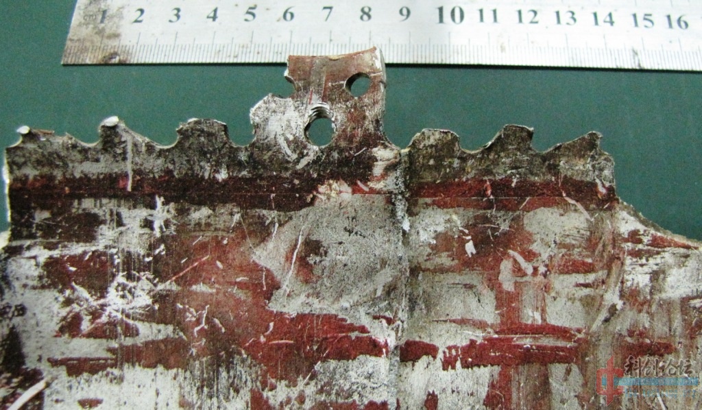

查见螺栓连接处有明显滑动或形变。头部见铝管圆孔变形,沿轴向拉成椭圆。尾部(喷管)见喷管承压结构与铝管错动,向外到达螺栓活动极限位置,圆孔轻微变形。
头部承压结构,螺栓孔折弯,部分丝扣破坏或被拉光。

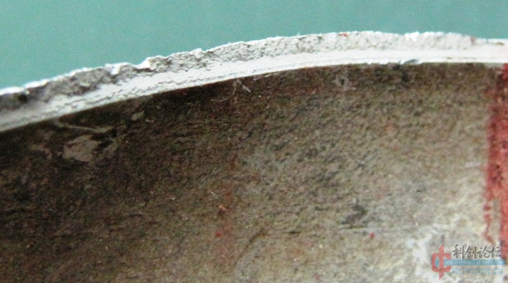

12.18试验发动机的大裂口明显呈不同的两层裂痕,一层光滑,另一层粗糙。另一侧裂口内显示显著瑕疵,瑕疵靠外为断裂痕,靠内为整齐界面,有氧化物附着。综合判断,两处应均为原有瑕疵。

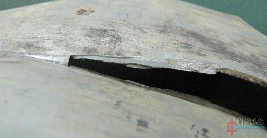

10.17试验,裂口处未发现焊缝,但是裂口最大处有明显拉薄现象,有两处长30mm左右的Y字型断面呈刀口状,外侧有灼热氧化痕迹,内侧有高温形变痕迹,为最初破坏点。发动机爆炸后飞出,撞击发射架,在该处留下切痕,本应具金属光泽,但现已氧化变色,说明爆炸时温度很高,应为高温失稳破坏。两处最初破坏点的Y字形中点距离两端的分别为145mm和143mm,正好位于药柱分段接头处,证明上述判断正确。裂口两端为撕裂状,判断螺栓处系沿大裂口撕裂,不是最初破坏点。未破坏的部分,见一条内外侧均有的痕迹。

12.18试验发动机残骸
32
虎哥 作者
12年6个月前 IP:未同步
348068
10.17试验发动机残骸
虎哥作者
12年6个月前 IP:未同步
348071
发动机喷管,其它试验残骸,头部(10.17)、尾部(12.18)印模。
(注:12.18=10.17,12.06=12.18,因样品分析时对错号,所以记录出错,现已纠正)
12.06大爆炸残骸(唯中间那个是12.18的),由于爆炸猛烈,只收集到极少量的一点残骸。

照片里管子端部居然被整圈拉下来了……
