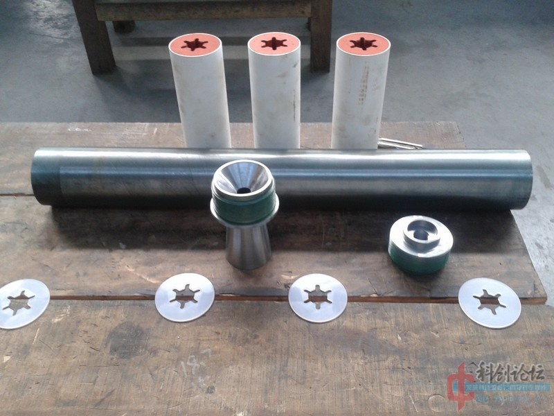

為此,我們還特意使用CNC對星孔藥柱端面的矽橡膠密封片進行了開模製造,以下為粗模
之後進行220目油石打磨
400目粗打磨
由於,矽膠片的表面精細程度要求不需要太高,因此就沒有進行鏡面處理,直接用數顯銑床進行插銷位鑽孔
最後,在200℃高壓硫化床進行高溫硫化操作,成型脫模
最終的產品,相當和諧~~

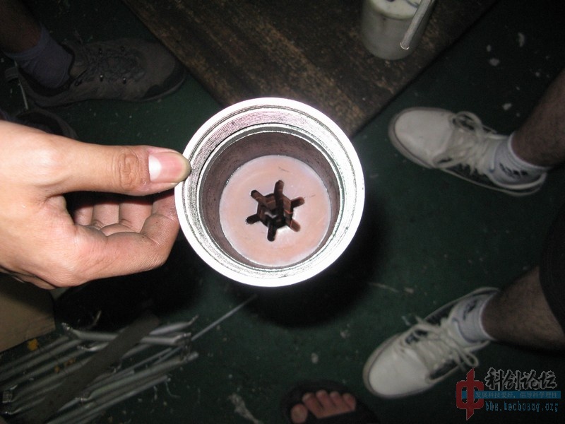

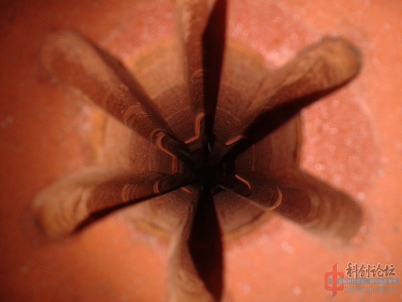

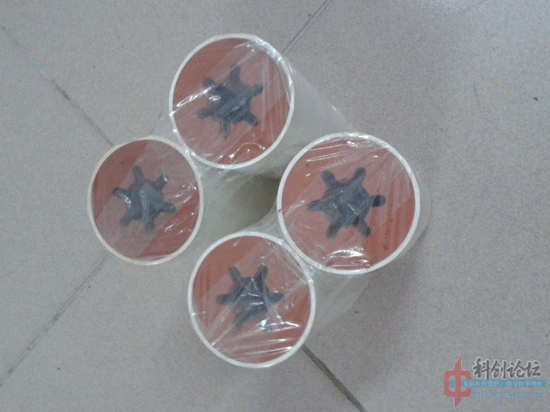

之前製作出來的RNX藥柱,這次用的是E57和GCC137為粘合體系,少量HTPB進行力學改性,配以車床和CNC做出的星孔藥柱
4根備用,每根規格都是200長度
嘎嘎~   今天中午,備齊所有裝備

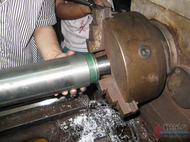

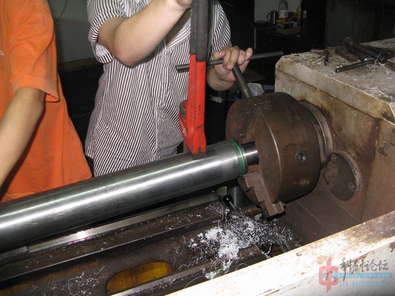

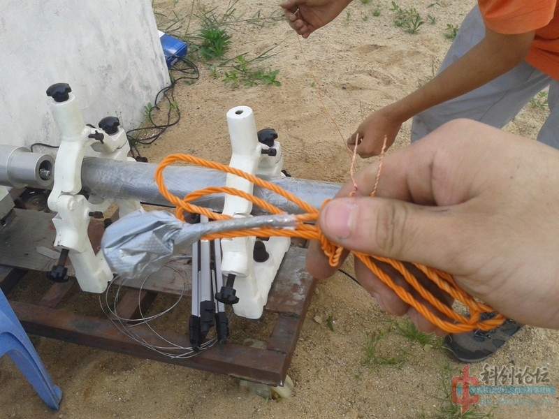

開始組裝~~

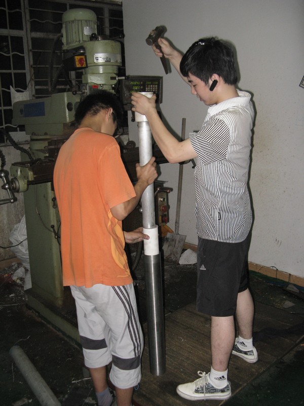

焓熵說了“藥柱啥的,大朗頭伺候”
嗯嗯,好的很~沒有偏心
來一張RNX菊花圖~~ 話說挺不錯的
這東西實在太重了,還是上卡盤解決問題
不行! 還是要水管扳手……
測測重量…………  我勒個去,嚇死人~~14.9kg
出發~  咱們去“沙地”測試廠……   可憐的我,只能人貨混運\了
好大一包銀藥啊~~
會會牌,冷卻系統
最後的全景唉~~

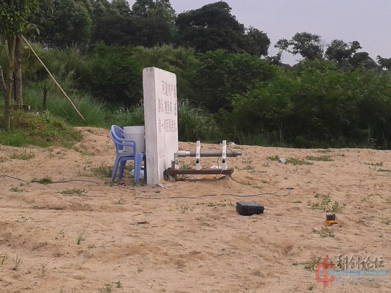

測試裝置全圖
噴口擴展段特性,有不少碳沉積物

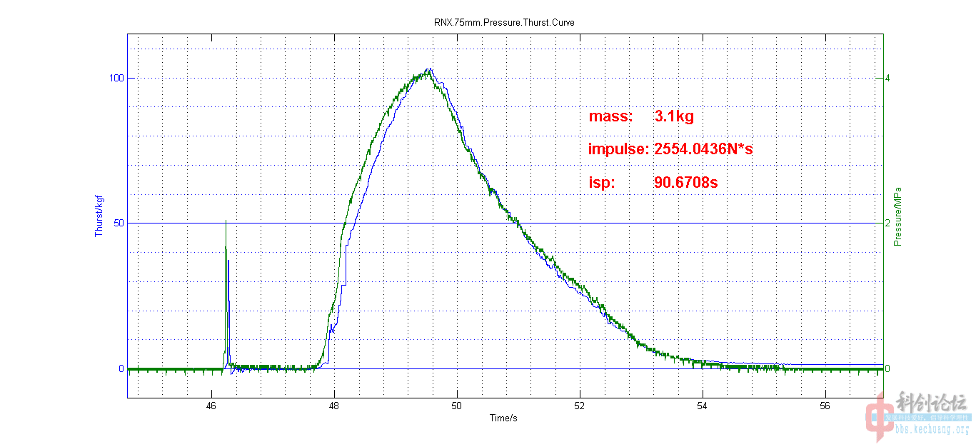

Warmonkey倒出推壓力曲線
最終結論:
此台75規格RNX發動機,工作時間越6s
總沖2554.0436N*s
比沖由於藥柱質量暫不確定,以後補上,粗略估計的值有些低,只有90.6708s
峰值推力>100kg
點火壓力:2MPa
發動機工作時間較長,噴燃比略低,並且有部分時間處於尾焰無推力狀態,失壓工作

看视频,发动机工作快结束的时候尾焰是斜着喷的呀,真的上天的时候会不会造成火箭偏航?
另外发动机压力也不高呀,如果再跑高点,比如10MPa,推力会不会更狠?[s:274]
还有看推理&压力图,为什么推力会滞后于压力呢,感觉这比较奇怪
拔刀斋
13年4个月前 IP:未同步
402967
回 4楼(10班陈大葱22号) 的帖子
祝贺75RNX发动机试车成功,石墨喷管试验成功。
在压力偏低,燃气过度膨胀的时候有可能(不一定)出现不对称的流体分离,气体只沿喷管一边流动。推力方向会偏,会造成偏航。
银药燃烧过快还来不及点燃内孔就喷出去了,导致点火有些慢,推力上升也慢。解决点火问题之后估计推力曲线会好很多。
