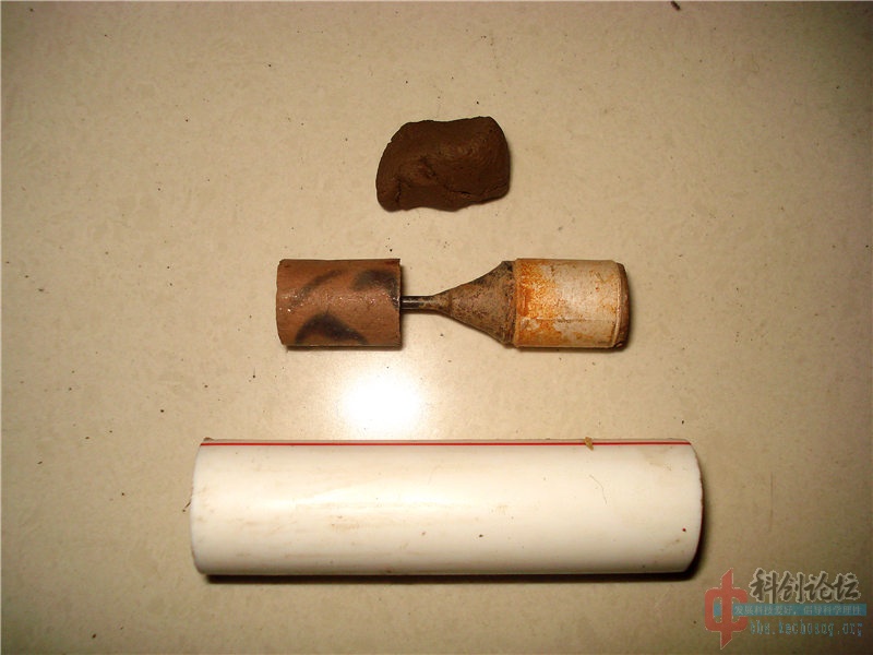

这是我压制喷管的模具,由陶制阳模和陶制定心柱组成,阳模中间是2mm直径的铁棒。
关于阳模的制作我是将陶泥放在管子里压实,顶出一小截陶泥后边转动模具边用手捏成锥型,用画出的两个定心板将铁棒插入锥尖以确保铁棒不倾斜不偏心。待陶泥干燥收缩后取出,再经过完全干燥后烧制。
对于定心柱的制作就是将陶泥压制成圆柱后用两个定心板和铁棒在中间穿一个洞,干燥后取出,再完全干燥后烧制。

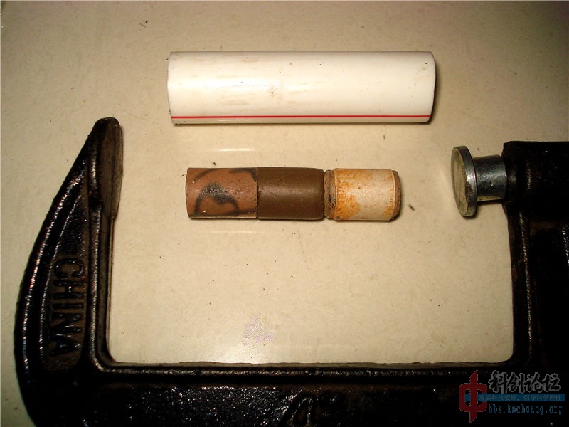

先将适量的陶泥放到模具和管子中压制,在这里我压制的工具是木工钳,在这里强烈推荐这种工具,4寸大小的价格才5元,不仅可以压制喷管堵头还能压制药柱,可以一定程度上代替千斤顶。当然也可以用手压或者锤子砸,但是请对模具温柔一点。。
压制好的喷管和堵头, 在压制时还可将阳模转动以保证收敛段的光洁度。
压制完毕后用阳模将喷管顶出,注意别让喷管摔扁了。

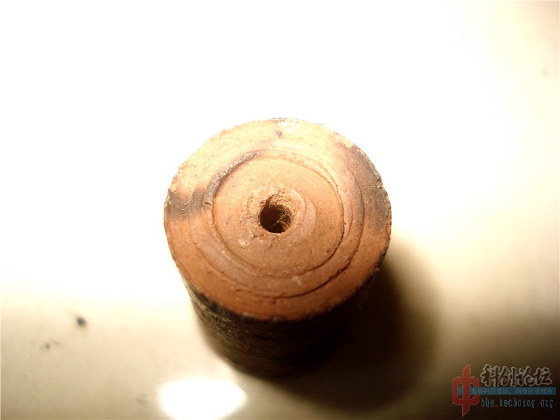

完全干燥后的陶制品用手触摸表面会有一种沾手的感觉,这是其表面小洞所致。干燥后即可将陶制品放到热源上加热,由于住在城市,家里只有燃气灶。。 DSC04898.jpg
陶泥约在1300℃瓷化,普通的燃气灶只能将其烧红,不能瓷化,但是做KN系发动机的喷管足够了,因为推进剂燃气的高温会使喷管内层瓷化。
烧红时的喷管约800℃,冷却后喷管的颜色为暗红色,用指甲无法留下痕迹,但用小刀可以刮下陶粉。我曾用蜂窝煤炉烧制了一批喷管,将喷管置于两个蜂窝煤之间用最大火力烧制,得到了一批瓷化了的喷管,瓷化后的喷管十分坚硬,用小刀也无法留下痕迹,用锤子才能将其破坏。

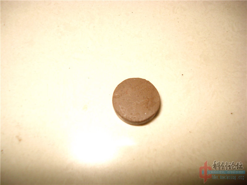

将烧制完毕的喷管用纸条将侧面卷起来直至和发动机内壁紧密结合,边缝处滴入502,但仅仅这样并不牢固,还要用其他方法加固,再此不一一赘述。
