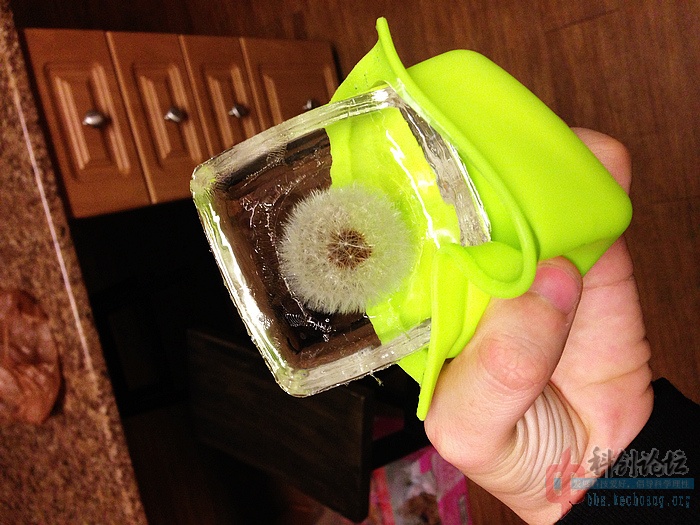

2.2 按比例调配能填满模具3/4的量的环氧树脂放入温水中除气泡。待静置一段时间气泡减小后使用(温度一定不能高,太高了引发树脂自放热作品就毁了)
将蒲公英用镊子夹着放入模具的正中央待接触到树脂的那一刻起再也不要动蒲公英了。请务必让蒲公英自然下沉这点非常重要,位置歪了没关系后面有教程教你补救的,但是这时只要一动蒲公英你就全毁了。
放入蒲公英后请每隔半分钟拿木棍感觉下硬化的程度。待觉得已经变的比较稠蒲公英不会移动后倒上新配的树脂把模具最后1/4填满。在模具上盖上个盒子防尘,等待完全硬化后脱模(请等待的尽可能久..不要心急,若没完全硬化就拿出来会留下指纹印的,又得用后面的打磨抛光步骤处理)

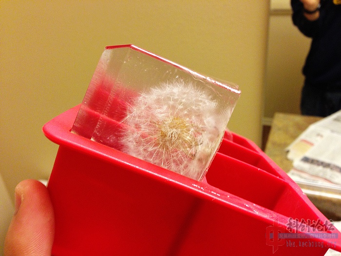

正方体型的也是同理

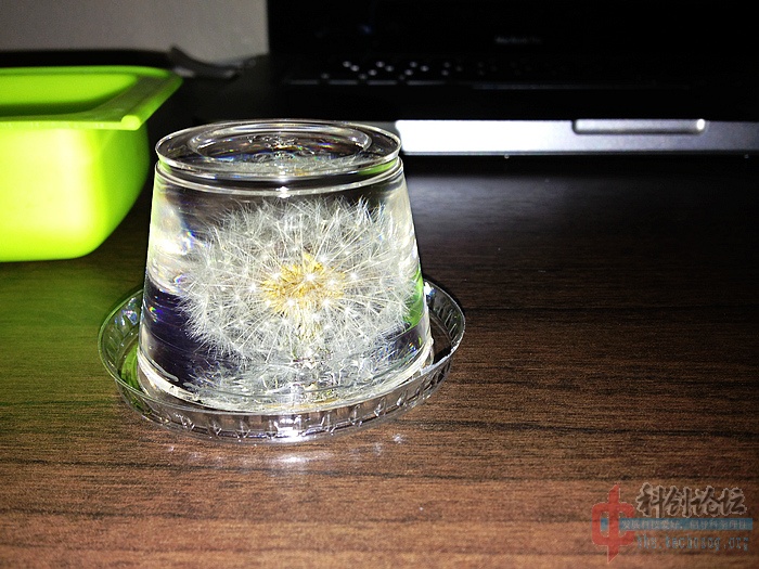

由于蒲公英的特殊性质导致接触到树脂后就不能在进行任何操作。这样的话对于做出个完美的标本是个很大的问题。所以我们要先将蒲公英预成型然后再将整个预成型的蒲公英浇筑成所要的形状。预成型的蒲公英是由树脂覆盖的。在进行最终浇筑时可以随便移动预成型的蒲公英到任意位置。可以根本性解决浇筑过程中蒲公英移位的问题

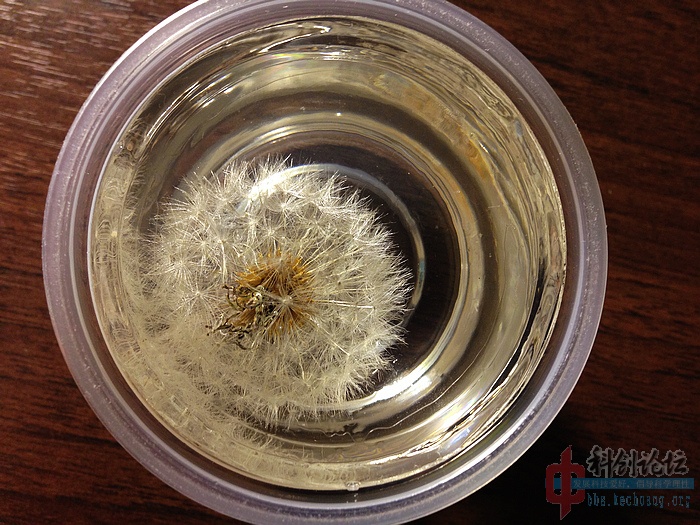

预成型的方法就是找个比实际要使用模具小的模具。(我这里用的是番茄酱的盒子)等配置好的树脂气泡完全消失后,将模具倒满树脂,一样让蒲公英自然沉降。位置问题可以完全不用担心。如果自然沉降后还有部分蒲公英在外面,就新配些浇筑,直到完全把蒲公英密封。等待完全硬化。
这时就得到了蒲公英模块,请对这个模块进行切削打磨,使其形状为正方体并且大小要尽可能的接近蒲公英的大小(这是我后来得出的经验,由于这个模块是在我发现打磨抛光技术前做的所以就没有切割,这也导致了一些问题)(正方体按我的经验是最合适的形状,大小和植株接近可以避免最终浇筑后的成品出现折射率不同的情况)
然后进行最终浇筑

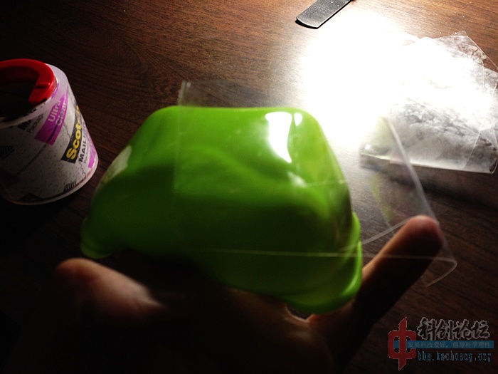

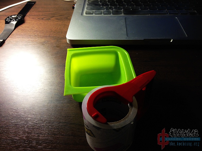

用透明胶对模具进行清尘处理
先将模具底层倒上一层薄薄的树脂,然后将预制模具在另一杯用来预浸润的树脂中浸润下。使预制模块底面沾满树脂,(这样可以大幅降低放入预制模块时长生气泡的概率)然后以一定角度缓慢放入模具中,这步一定要多加小心,如果发现预制模块和模具间有气泡就拿起来再放一次 ,等模块到位后,将整个模具填满(由于预制模块偏重,基本不会发生最终浇筑时上浮和移位的情况)将模具盖上...等待一个星期后脱模(一样强烈建议尽可能的久,这种树脂的硬化速度取决于催化剂的量和温度,但还是建议放的尽可能的久)
