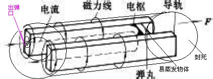

我所设想的重接炮
west_08302013/06/28电磁炮 IP:广东
u=1512202101,1153821548&fm=21&gp=0[1].jpg     轨道炮和电热炮的混合体取长补短如图左边为出弹口。在单一的金属电枢改成了混合易于在高热下蒸发的物质。当给电磁炮通入电后。电枢在导轨间在电磁力的推动下前进。。由于电能的做用电枢也处于高热这时是先安装的物质急剧蒸发产生的气体也推动弹头。。由于导轨一路的放电。。长长的轨道在这里主要受着电磁力,电热气体的二种力。。。物质一方面起到了吸热冷却的减少对轨道的保护做用另一方面又起到了加速弹头的做用。一举二得何乐而不为[s:227]在外加强磁。。。。就成了加强型轨道炮和电热炮的混合体了

其实这种做法一早就有了[s:275] 而且你这样做和使用等离子电枢没多大区别 不!应该是混合电枢!

其实还不如这样[s:274]轨道炮保存良好的密封
然后在电枢后面放置易蒸发而且分子质量轻的物体,利用轨道炮发射时候产生的焦耳热加热这种物体。使其膨胀这样效果也差不多

那叫个什么名字?土豆轨道炮?
badboy-fly
2013-06-29
电热轨道炮……回收利用了轨道加速产生的热量啊
