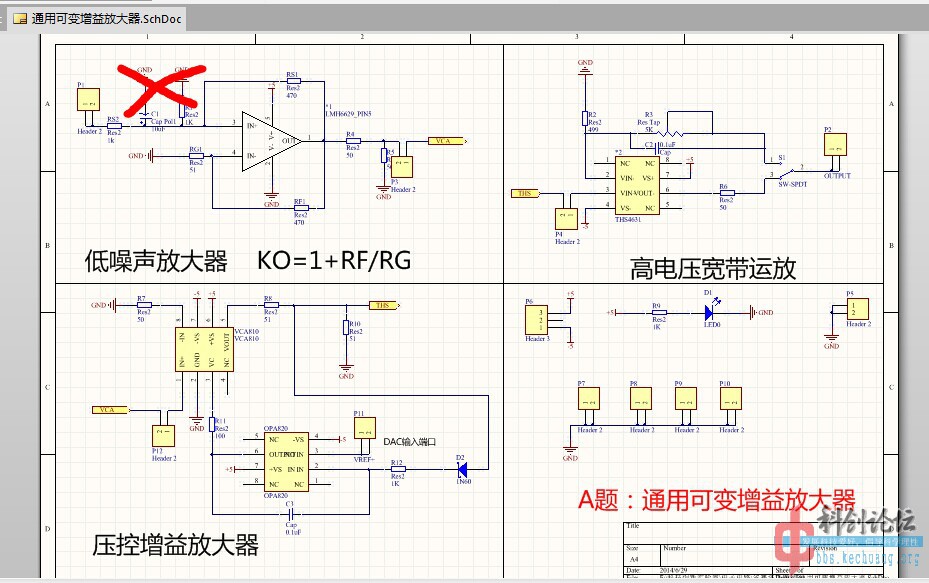

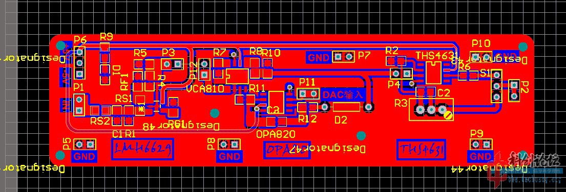

最近有个小题目要做可控增益放大器
这是我画的原理图和PCB。希望大神指点指点,只是放大部分。其他指标部分还没做。直接用DAC输入貌似那个增益的档位分辨力达不到。输入端阻抗我准备用模拟开关,在LMH6629前面加,不知道我的想法合理不、

前年正好用AD603方案做了个级联放大。
也是AGC有小问题[s:2] AMP.png

以后多多交流。我是大一的,数模电还没学。以后还望多多指导。[s:104]
