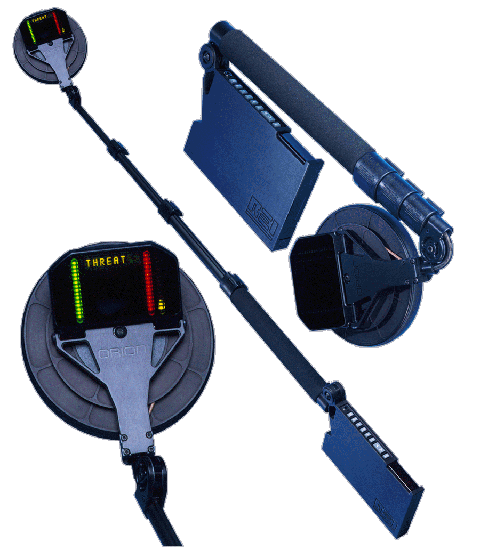

非线性探测器是一种非常重要的防务装备,用于探测隐藏的半导体(主要是P-N结)。
对于埋藏在墙体内的窃听器、针孔摄像头,家具、大型艺术品中的间谍装置,疑似爆炸装置中的电子引爆电路等,采用传统的X射线检查难以实施,需要相应的无损检测手段来加以探测。非线性结点探测器即用于满足这些场景的检测需求。
下图是一个非线性结点探测器产品(图片来源于网络)。
电子装置几乎必然含有非线性节,通常为PN结。PN结在外部射频激励下,不可避免的会吸收激励信号,同时产生该信号的谐波。通过检测谐波的大小和变化规律,可以被有效的侦测。
