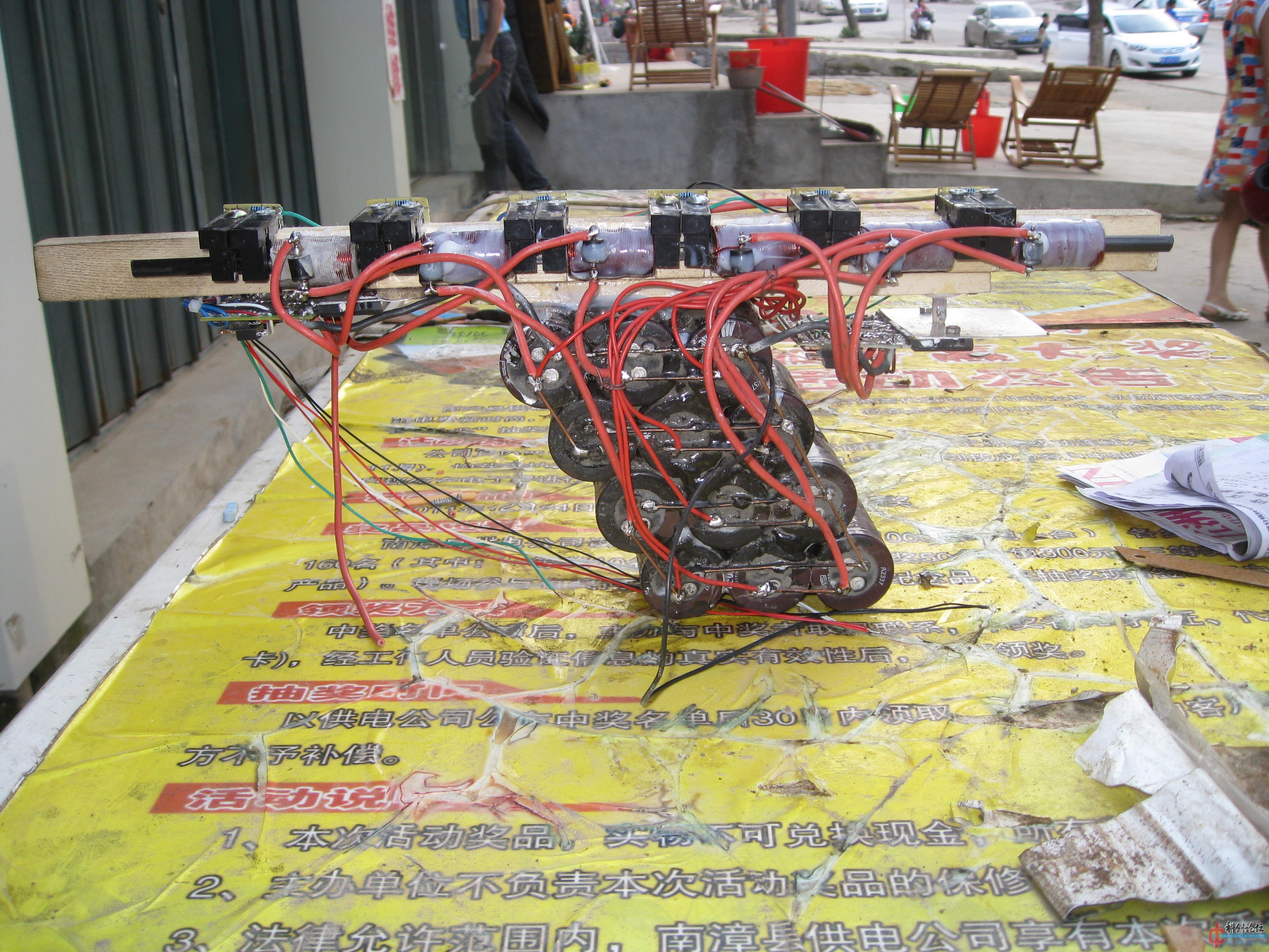

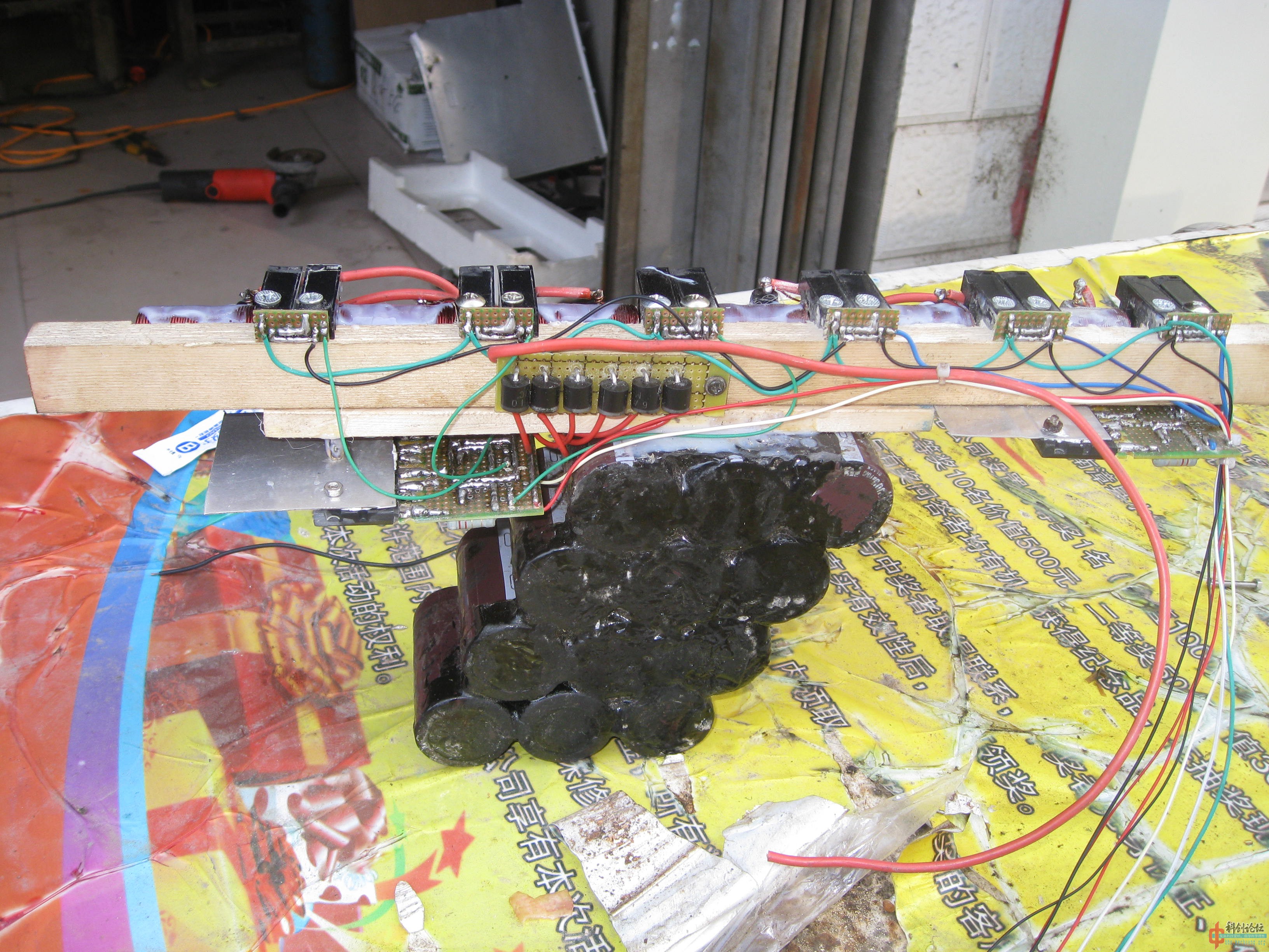

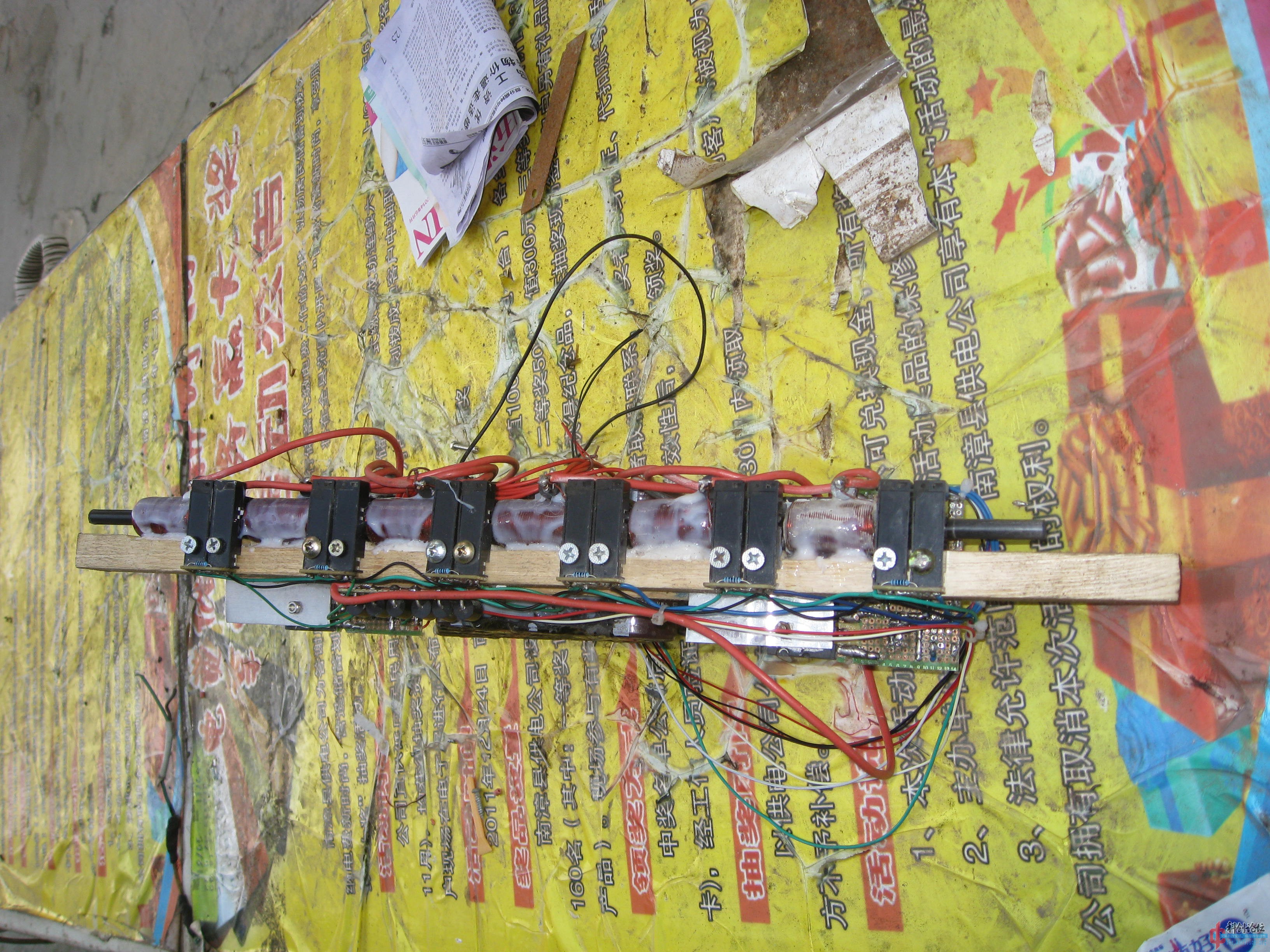

6级IGBT,主体完工,未测试,先给大家看看
rye553579912014/07/05电磁炮 IP:浙江
黑色的是光电开关,KI669.两只组成一个蛋蛋的尾部检测电路。

[s:12]电容上面不明胶体不雅观啊
rye55357991作者
11年2个月前 IP:未同步
699617
wkk123 发表于 2014-7-5 19:20
电容上面不明胶体不雅观啊
环氧树脂

今天测试了一下,电压只充到300,直接挂了个G160N60,6级当5级用,导通,关断正常,不敢加电压了,怕把IGBT全搞坏了,效果不太让人满意,但至少说明电路设计方面没有多大问题。
