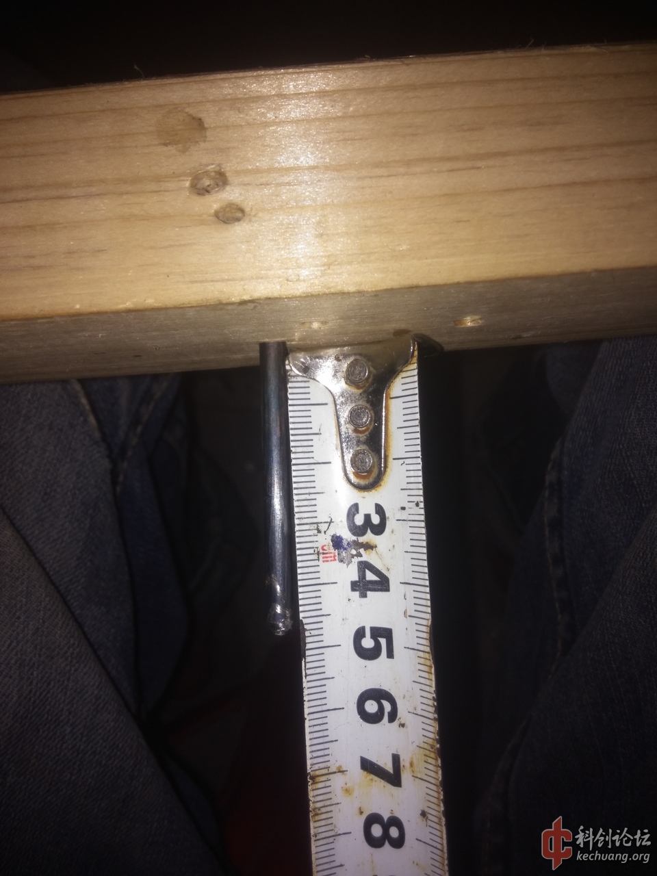

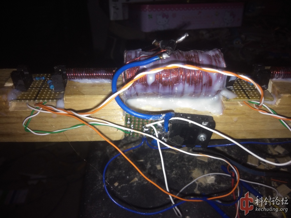

看看我的7级IGBT。
这次主要追求可靠性,线圈匝数有点多,以保证空载放电不会烧IGBT,之前坏了上千块的IGBT,我都怀疑人生了。
http://v.youku.com/v_show/id_XMTczMDM1MTQ2MA==.html
另,我搞电磁加速器好多年了,老婆不支持,经费紧张,有钱的老板支持我一下,微信13986337032感谢
代工igbt方案加速器,保证效率在百分之七以上。
这次使用的IGBT方案,每级两个G160N60,采用独创的双光电精确控制线圈放电时间。
无管设计,一方面规避枪支的定义,一方面无管可以增加蛋蛋的截面积,提高效率。
设计电压为480V,现在没有充电器,只能用市电充了300V,市电倍压不敢用,电容炸了伤不起。

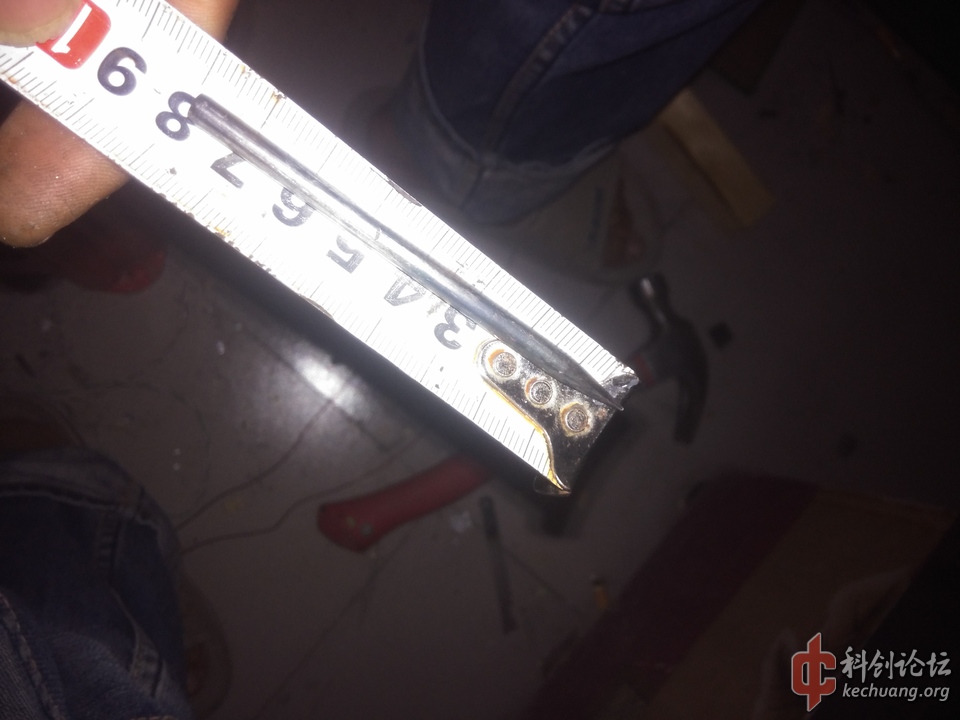

以目前300V电压来看,威力不大,入木2CM,但效率还是挺不错的,7级电容都是500V 1700UF。一级从300放到180V,后级都在200V以上,第7级放电后电压还有270多V。
朋友在给我做充电器,以后充到480V再试试,不行可以减少匝数提高一下威力。放电浅,给连发打下了良好的基础,如果每级放电深度平均在100V,就很容易秒充秒射了。
7*1700UF,充到310V,发射后测电压分别为:185  278 264 278 282 285 288
总耗能在150焦
蛋蛋动能在10焦左右
这效率还是不错的吧
还有一点不足的是,光电用用普通光电,本地没有高速光电。淘宝老婆不给充钱。
相信我这个方案还有很大的潜力可以挖掘。

请增加一些方案的文字介绍,设计思想、框图、参数。是高压方案还是低压方案,是否关断,触发的原理是什么,控制策略是如何考虑的,设计制作中遇到了哪些问题需要探讨?不要仅仅晒图,拍照也要注意布景,仔细安排灯光,力求专业。
三水合番
9年0个月前 IP:四川
825841
楼主每级都用了两个光电吗?两个光电分别是干啥的?
搞IGBT关断的方案的话,可以考虑大幅度减小弹丸长度,能在几乎不影响动能的情况下,大幅度减小弹重,提高出速。对于通常形状的线圈,使用与线圈等长的弹丸就可以利用80%以上的磁场。
另外,楼主好像没有用“炮管”?分段的漆包线卷管用起来如何 (^-^)
