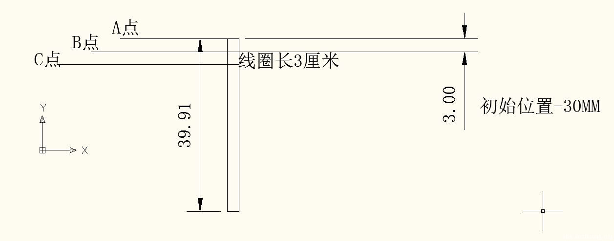

两级来举例:
第一级线圈长3CM  初始位置-30MM
第二级线圈长3CM  初始位置-44MM
A点到B点是第一级的初始位置
B点到C点是第一级线圈

721464
应该是线圈的中点
platinum_rr
9年8个月前 IP:浙江
721465
正负号就是向前向后距离多少毫米
hjs2288作者
9年8个月前 IP:四川
721519
引用 platinum_rr:
正负号就是向前向后距离多少毫米
谢谢你的回复,解决了我的问题,谢谢

721559
模拟器上的初始位置好像说的是线圈中心点到子弹中心点的位置
hjs2288作者
9年8个月前 IP:四川
721567
引用 hhddbb:
恩,在贴吧找到张说明图,好多东西都被和谐了

721633
弹药35MM
1级初始距离-28MM,1级线圈长度18MM
2级初始距离-47MM,2级线圈长度23MM
3级初始距离-61MM,2级线圈长度18MM
如图这样算线圈距离对不对?请大家看看你
