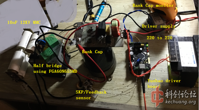

全桥、驱动板、GDT、电容。
这些东西的组合,对特斯拉线圈爱好者来讲,可谓是老生常谈。
而skp模式,对于爱好者来说还是很新鲜的一个东西。
鉴于“云豹”驱动板已经开发完成,一来为了测试性能,二来是为了领略skp电弧的魅力。

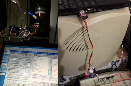

于是系统连接如下

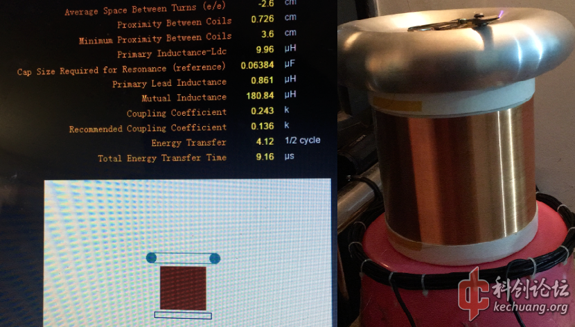

次级线圈长这样

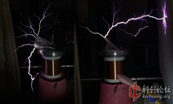

上电之后,2.5mS@150V
大概一倍弧次比,120A电流。
最开始的100uS左右,电流会有一定的过冲。
之后保持skp恒流,展现出和普通DRSSTC完全不一样的特性。
继续加大电压,到母线420V。
10ms@420V 250A的电弧,变得十分明亮。
这个电弧给人的感觉非常灼热,喷塑外表的仪器外壳,都被打出火星。
从慢放视频,可以明显看出电弧在仪器表面激起的等离子体。
慢动作视频,此时电弧一个shot的能量为140J左右。

我使用的是stm8s单片机控制的,串口灭弧。
所以能够很轻松设定灭弧模式,我设定一次灭弧10次,每次10ms。

1:SKP模式真的很厉害,它能让四个TO247安全输出超过200J的电弧。
2:“云豹”驱动板使用的CPLD真的能运行在DRSSTC中,说明抗干扰性做得很好。

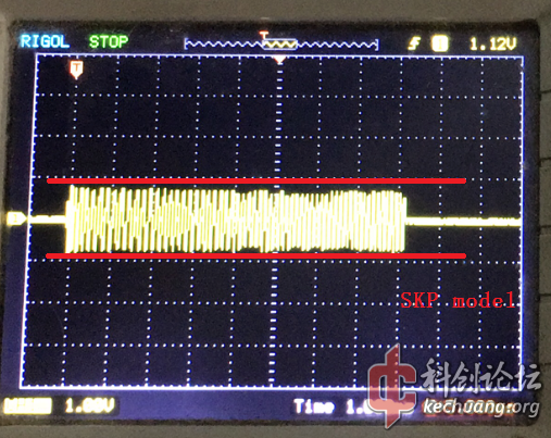

这两张图分别是栅极驱动的波形和槽路电流波形。
这个时候我把skp电流设定在350A。
可以看见,左边的栅极驱动,每隔一段时间就会缺一点波形。
这个就说明SKP模式在起作用了,这个动作完全没有处理器的干涉,是由组合逻辑电路部分,对比较器的响应而产生的动作。
