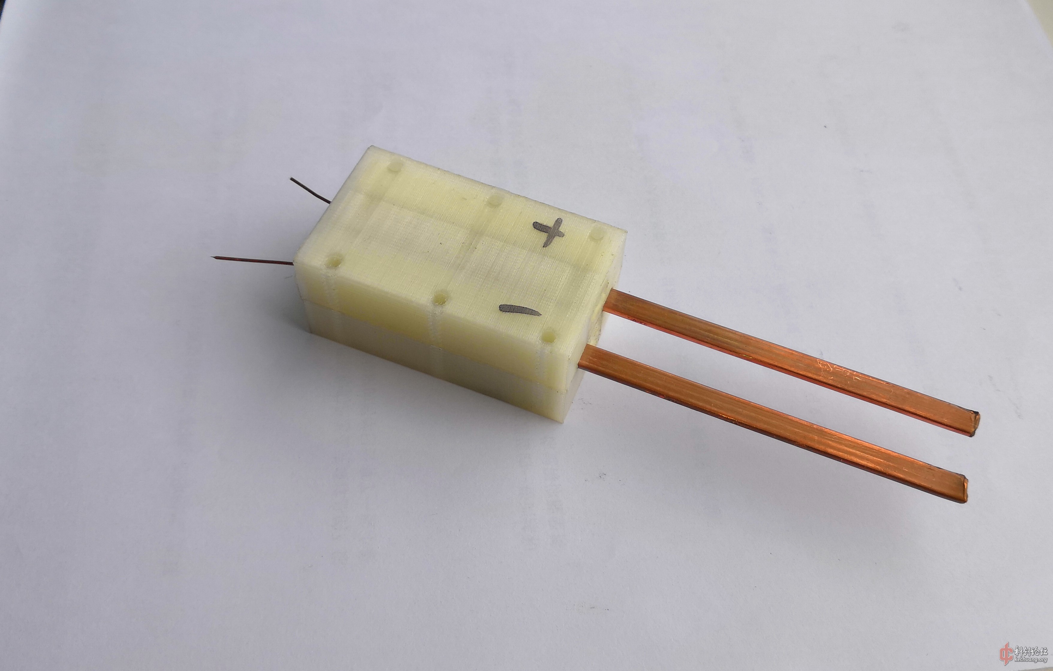

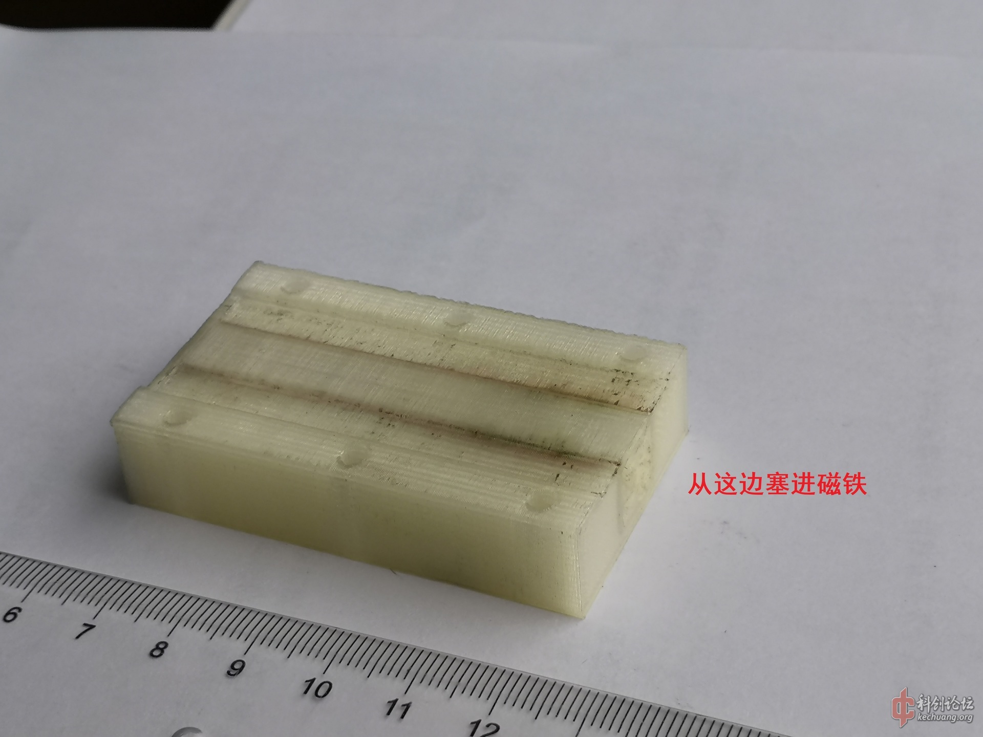

轨道被安装在一个3D打印的架子里。另外在轨道一端焊了根漆包线,用来测量炮口电压。

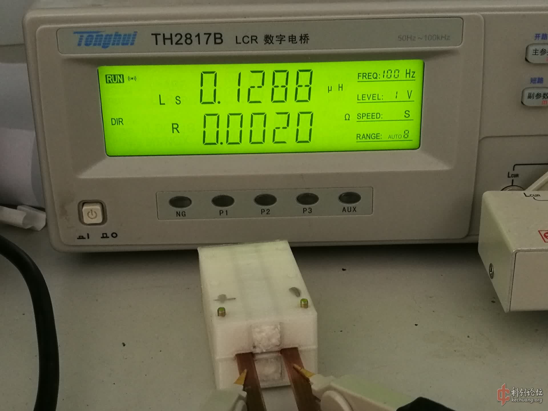

在接触良好时,电阻非常的低,只有几mohm
3D打印的架子分成两半,每边都有一个孔,里面塞9块20x10x3mm的钕铁硼磁铁。磁铁是三个一组吸在一起,然后每边塞三组进去。由于要保证磁场方向一致,所以每组磁铁之间会相互排斥。这里的做法是,把磁铁塞进去后强行按住,再狂滴502。又在孔的出口塞了一小片卫生纸,所以从外面看不到磁铁……
图上的黑色是烧蚀溅上去的,主要是最开始弹丸焊住的时候搞的。架子上还留了一些螺丝孔,本来想的是拼起来后,用螺丝紧固。不过后来发现,这些磁铁可以非常完美的把两边吸在一起,不需要额外的加固……另外,最初设计的时候,是打算发射0.8mm铜线的。而且今年三月份的时候,用0.8的裸铜线确实能成功。但是现在(12月)貌似是由于长时间的大吸力,使3D打印的结构发生了变形,0.8mm的铜线会被卡住。所以测试时用的是0.67的漆包线刮掉漆做的弹丸。

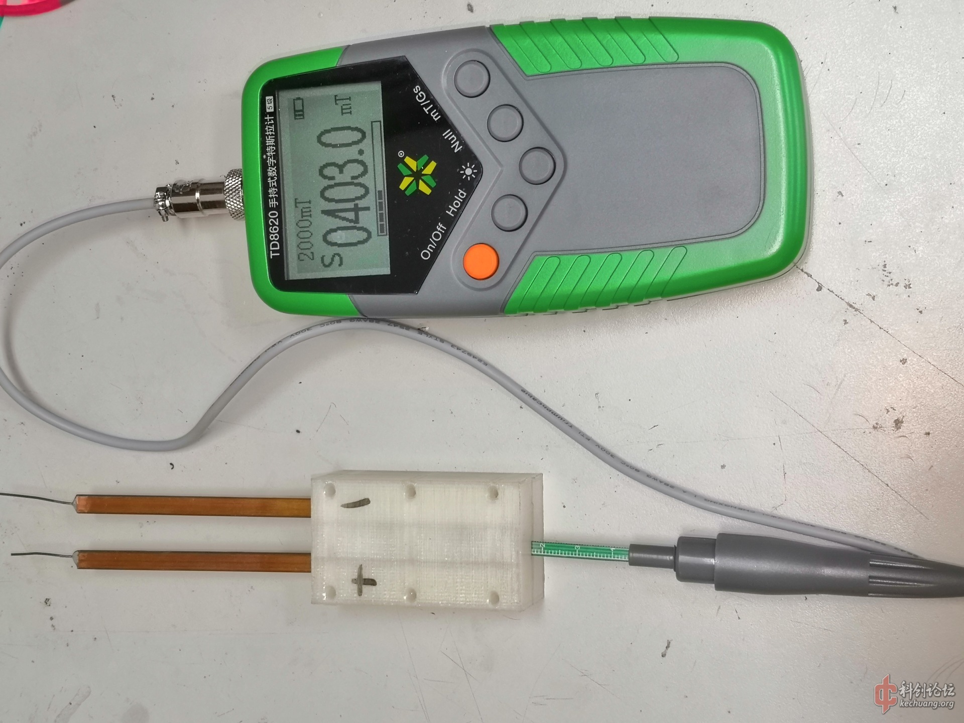

实测显示,每边三层磁铁可以在轨道中间产生大约400mT的磁场

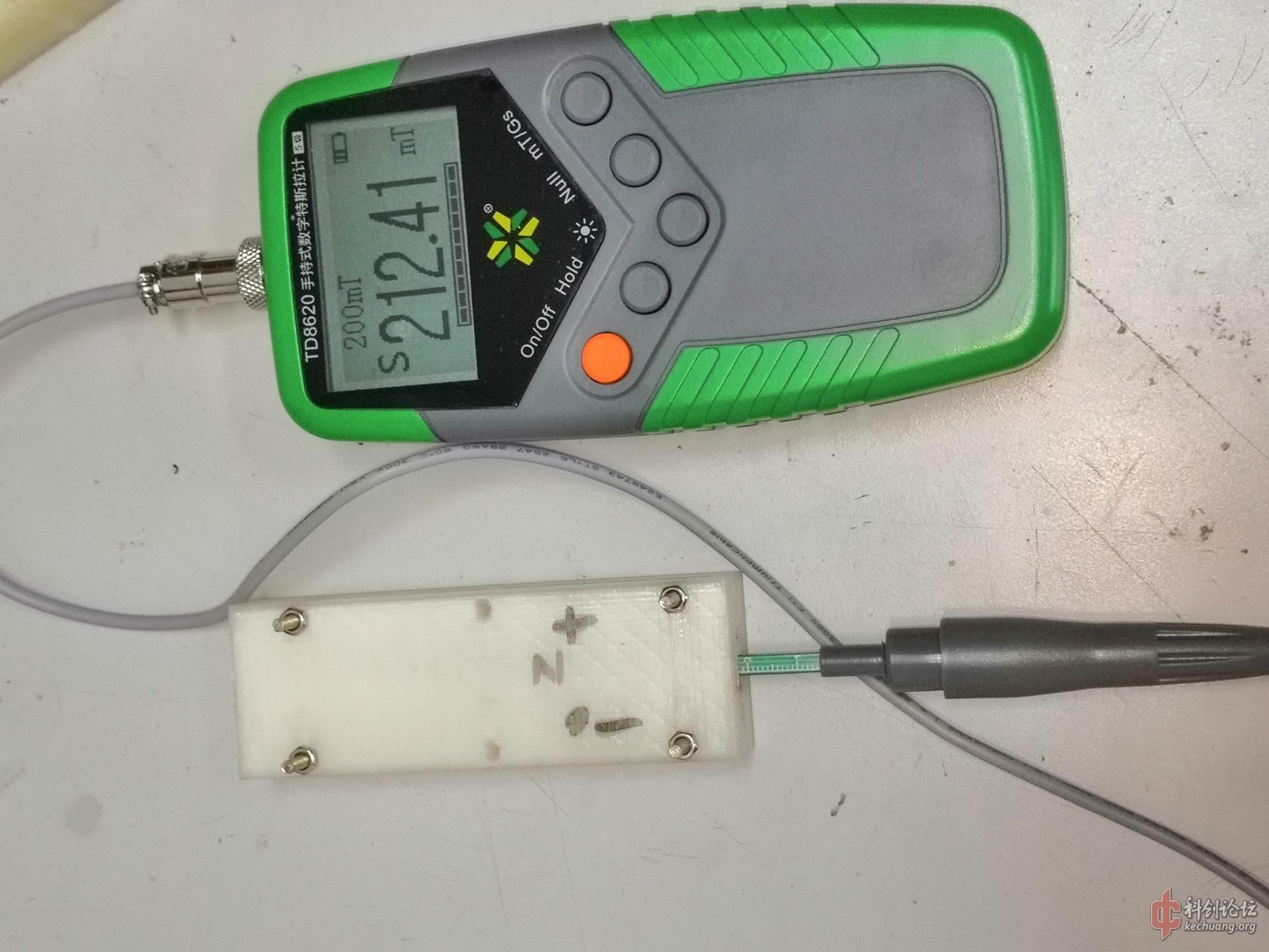

其实做第一版的时候,是每边都只有一层磁铁的。当时以为一层和三层应该不会差太多,结果是一层的时候根本发射不出去,三层的时候才能比较稳定的发射。直到前几天测了才发现,每边一层磁铁产生的磁感应强度只有大约210mT。

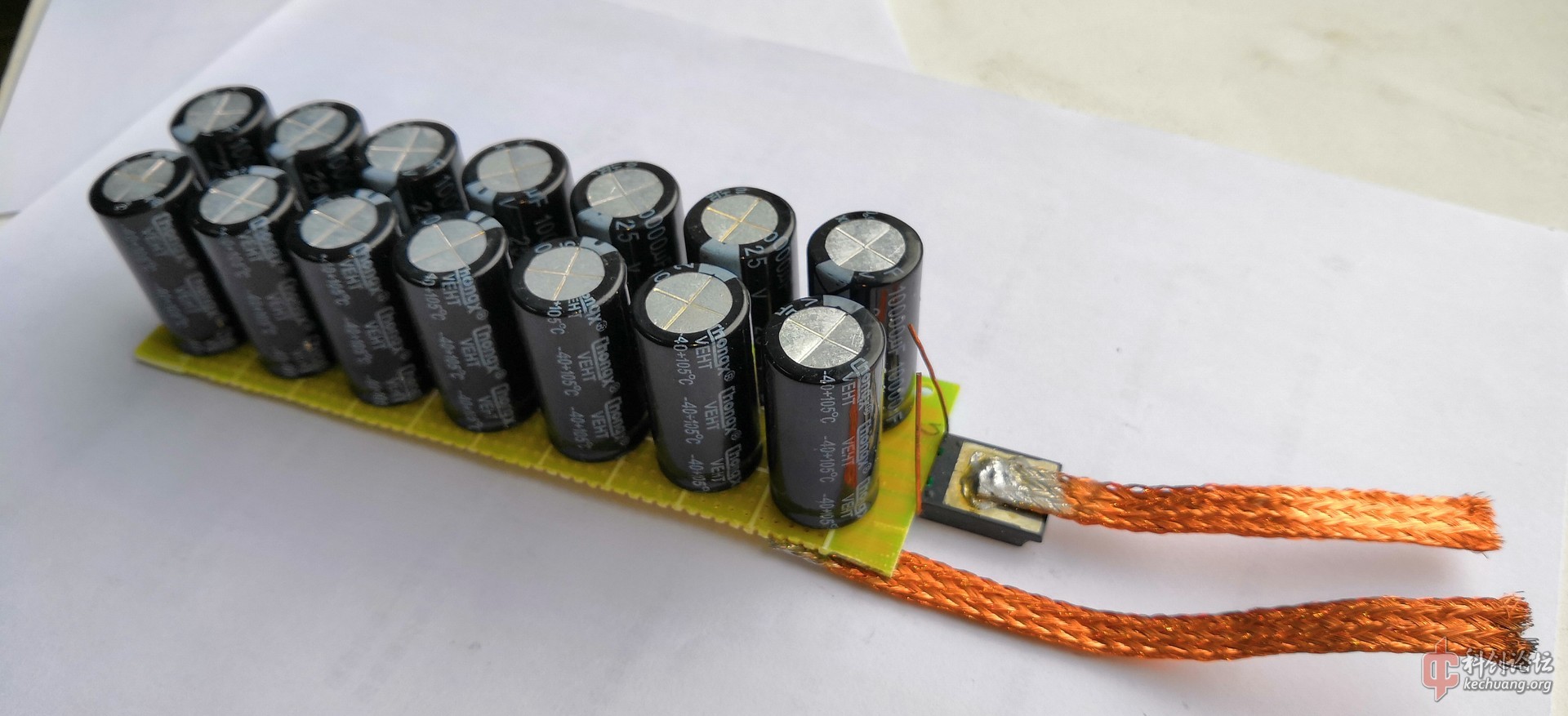

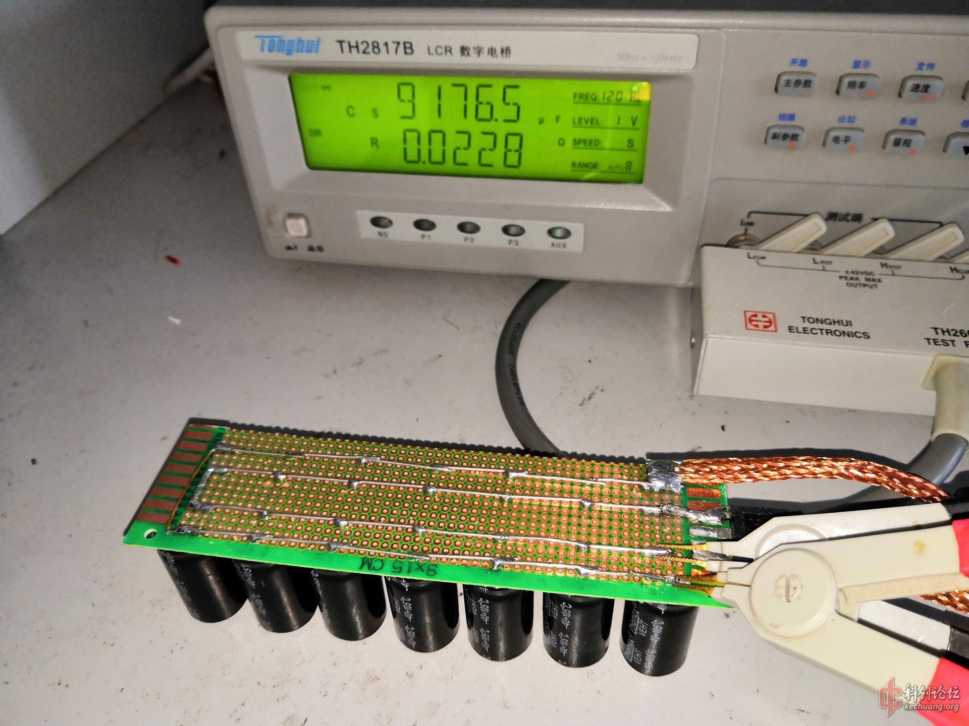

电容是14个25V 10000uF并联成的电容组,总容量按标称值算就是0.14F,按单个电容的实测值推算应该是0.128F。
单个电容的测量结果如下(把线剪断测的)
14全部并联起来的内阻,最小应该能达到1.6mohm。不过这里并不需要那么小的电阻。为了让放电更平缓一些,这里用了一种电阻比较高的接法,就是直接把电容引脚掰平焊起来。最长的那根线实测电阻有32.9mohm,相当于最远处的电容被串联了总计60mohm多的电阻。
开关用的是可控硅,70TPS12。目前应该已经总共放过几十或者上百次电了,还没有可观测的损坏。
电容组引出线用了两根6平方的铜编织带。当然也不是为了减小电阻,而是为了和轨道压接的时候,能有较大的接触面积,避免打火。用起来效果还不错,即使轨道已经有了一层厚重的氧化层,依然能可靠接触。

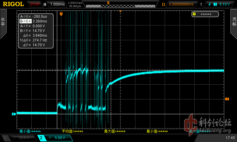

测试时,用实验电源把电容充到24V(漏电其实只有几mA。没充到25V,主要是胆小),将示波器接在轨道出口处,放好弹丸后,触发可控硅。
发射成功时的炮口电压如上图。发射后电容电压14.7V,消耗的电能23.0J。可以看到,在发射过程中,电容在3.64ms内,共计输出了0.128*9.3C的电荷量。也就是说这段时间内的平均电流是327A。注意到,从电压波形上看,弹丸和轨道之间,至少有一半的时间是没有接触的。所以实际的峰值电流可能会有近kA。
如果发射失败,弹丸卡在轨道上,那波形会是下面这样的

是指示波器屏幕上那些特别高的细线吗?应该是接触不良的时候,回路电感强行续流产生的尖峰

偶然发现了一张波形图
是今年三月份调这个轨道炮的时候录的。很奇怪的是,从这个波形上看,当时的接触是非常的好的,整个发射过程中都没有断开……不知道为啥最近就又接触不良了。
时间过了这么久,也不记得当时的测试条件了。可能当时用的电流小一些。另外当时用的是0.8mm裸铜线,最近改用了0.67mm的铜线,可能和接触面积也有关系
