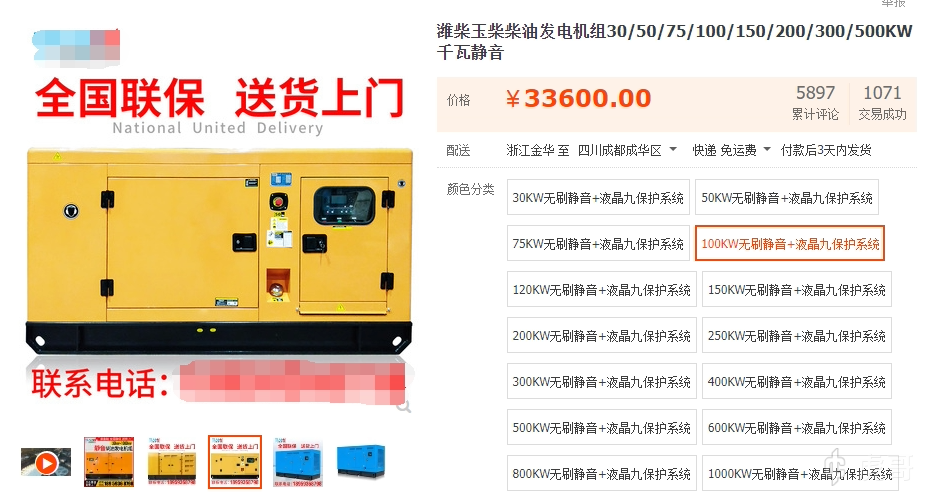

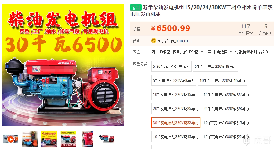

十月份的时候,因为回想起小时候每天停电的欢乐时光,忽然对柴油发电机有了一点兴趣(别问我为什么是这时候,我什么都不知道)。不看没关系,查找一番之后再次被中国制造的牛逼吓了一跳。这十几年,发电机的价格恐怕降了10倍,全世界都是中国货。尽管要求较高的用户依然是国外老牌厂商的市场,但是占数量最大的普通商业工业和家庭用户,已经被中国制造统治了。最便宜的机型,50kW多缸只要1万元,而能够使用单缸柴油机的最大机型——30kW(问了卖家,实际能出25kW)只需要6500元。
不过这种机器的电能质量可能堪忧,只适合乡镇企业和工地。如果稍微提高一点预算,就能买到基本上靠谱的东西。

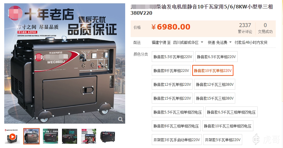

而福建宁德搞了个小型发电机产业聚落,一张图纸支撑起至少几十家厂,生产了一系列切中市场痛点小机器,让人联想到东家买油机,西家买电机,南市买壳子子,北市买控制……。(靠,十月份我查的时候才5千多块,今天就要7千了,真是应景)
标注10kW的实际配置可能是1100F单缸柴油机,电气出力应该能做到8kW左右。而超过8kW的机组由于要使用双缸柴油机,价格有一个陡升。

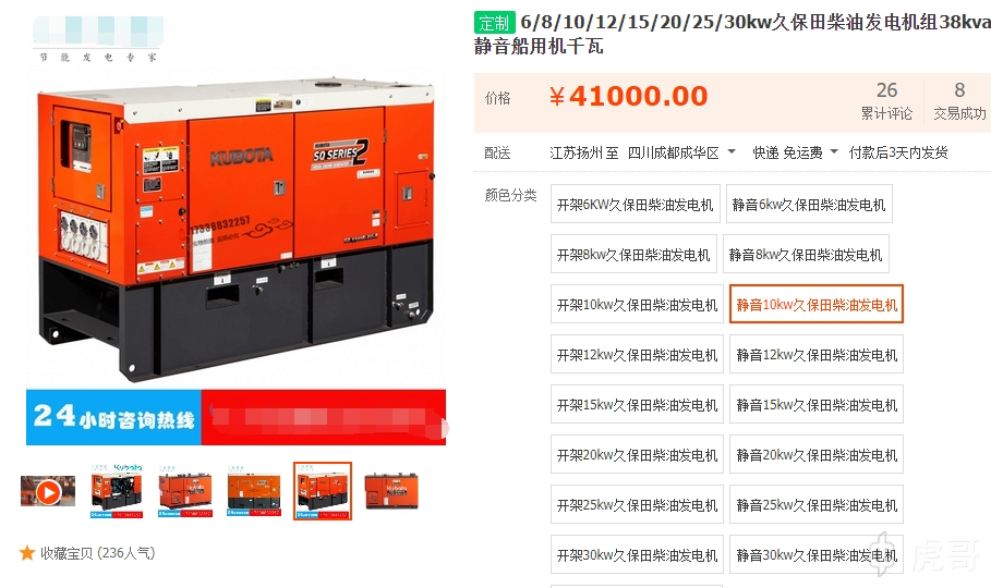

而小型机组领域的领军企业之一,日本久保田的价格,大概是国产的6倍,一些款式会更贵。当然国产也有贵的,比如开普,当年出过7米噪音50分贝的静音机组,业界普遍好评,可惜这样的厂已经黄了,只能在咸鱼上相见。
