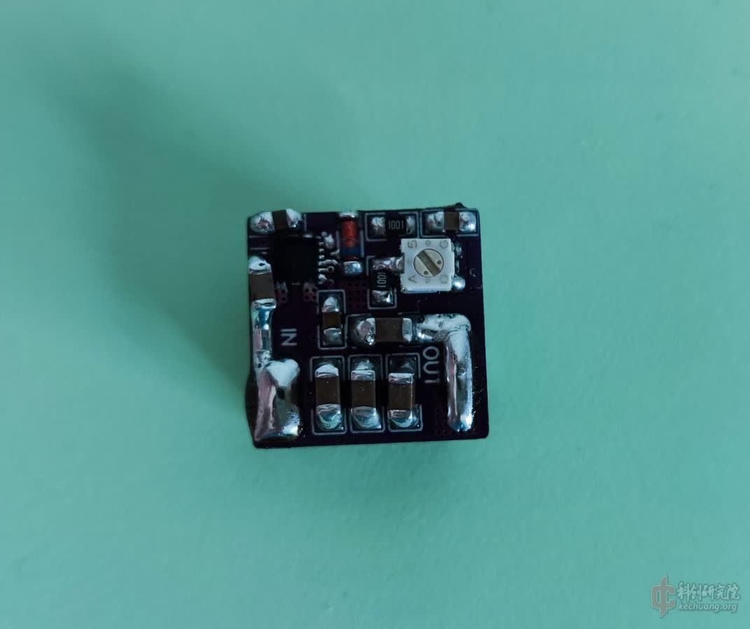

于是画出了这块板子:
打板成品图:
IMG_20220410_163816_compressed.jpg IMG_20220410_151315_compressed.jpg IMG_20220410_151331_compressed.jpg
(让人抓狂的)焊接完成后:
IMG_20220410_151144_compressed.jpg IMG_20220410_151105_compressed.jpg IMG_20220410_151133_compressed.jpg
这个模块的文档:
此模块为了压缩体积,在线宽等方面做了些妥协,所以大负载下最好有冷却措施,比如用在航模上。另外我的电子负载还没做好,所以目前没有效率和纹波数据。
以后把相关科技树点满后会revisit这个项目,争取把功率密度翻倍。

2022.09.13更新:
强烈建议不要仿制此模块,昨天测试效率时PCB在风冷下依然烧毁

904411
D1没看懂干嘛的,还是这个IC特殊要求?
