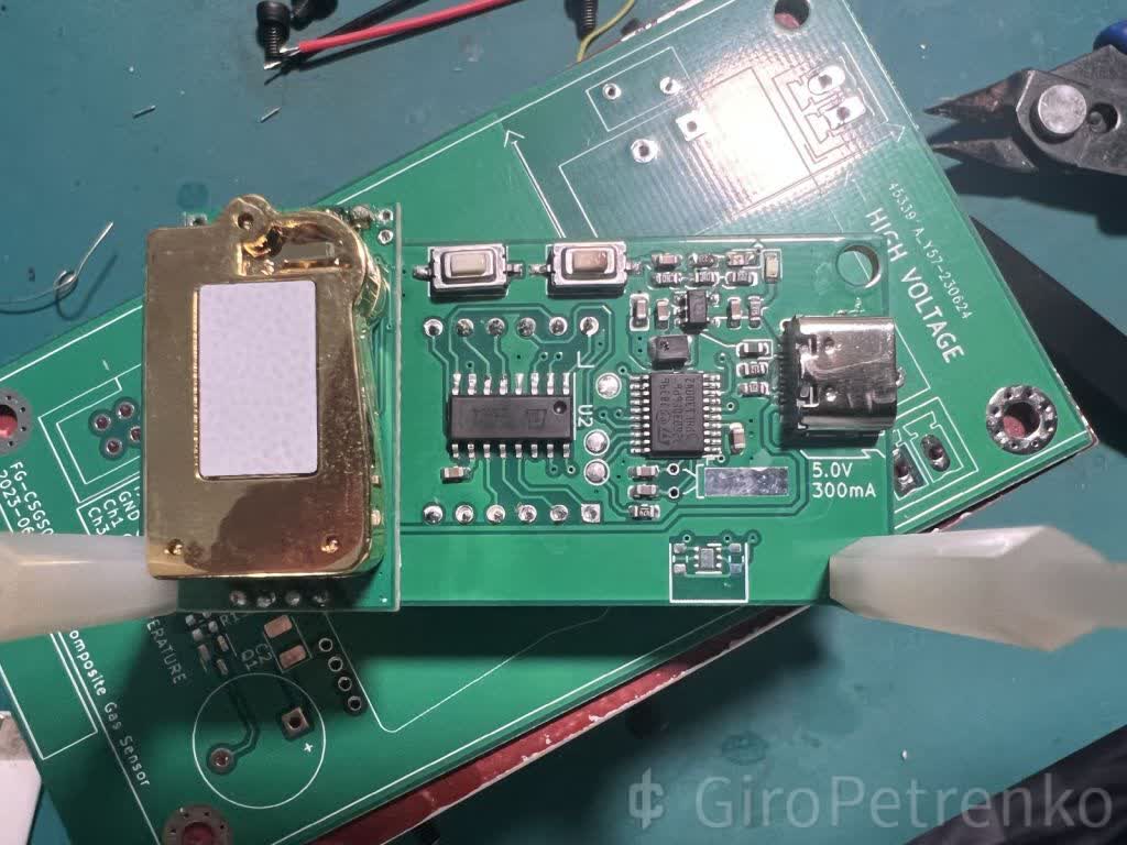

给学校社团diy的洁净室做一个简单的CO2传感器板,模块采用奥松(做DHT11的那家)的ACD-10,价格便宜(40RMB),但不保证准头。
外观图,采用简单可靠的4位数码管,单位为PPM。板子设计的有点怪,LED装在背面,靠漫反射观察更新状态。每3s更新一次数据。
主控采用STM32G030F6,在立创商城中仅售3元,能跟一些国产MCU较劲了。数码管驱动使用成熟的TM1650,供电采用USB-C,5V直接连接二氧化碳传感器模组(NDIR耗电率较大),而DC-DC采用M3406-adj,是国产的通用型同步buck。本来还有一个温度传感器M117,但是忘买了,也没开发。
电路图如上,高清版本在开源硬件的压缩包里面。
attachment icon SBT-I-WJQTCGQ_Rev1.zip 3.22MB ZIP 6次下载

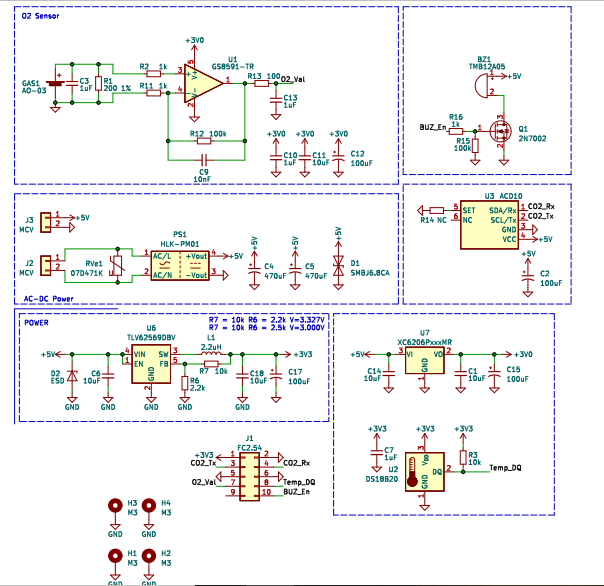

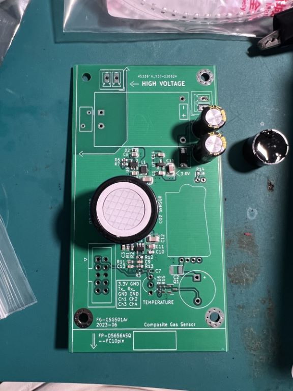

还做了一片比较大的板子,加了一个氧气传感器。配合铝合金型材外壳,需要再画一个上位机面板。
电路也很简单,氧气传感器在大气中输出100μA,接200Ω负载电阻折合输出20mV,经过运放放大100倍得2V,换算关系为1V=10%氧气。这种两脚的电化学氧气传感器误差较大,线性也差,因此没有选用高级元器件,全用的1%电阻。做真正安全设备应该用有保证的设计,但因为diy洁净室也不是很密封,加上已经购买了Honeywell的成品设备便作罢。待到回学校可以拿标准设备做个简单标定。
attachment icon SBT-I-WJQTCGQ_Rev1 - Copy.zip 3.41MB ZIP 6次下载

922239
买的电化学氧气传感器有点上当,在20-30°C之间温漂符合文献,输出随温度增加而增加,但一到35°C输出却大幅度下降。可能是气体吸收介质的问题?或者是微孔热胀冷缩被堵住了。。。?
