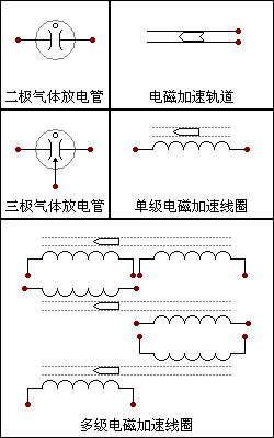

给某些元件做了些符号……
stitch2010/03/17电磁炮 IP:浙江
[s:92]呃……………就是这样。

别说“不正规”,那些“规矩”不都是人定的么?
再说了,到网上搜下,这些元件有现成的符号么!?

气体放电管居然没有现成符号。。这我还是第一次知道
别误会了,我是说我以前以为有的
14年3个月前 IP:未同步
201346
放电管(不论是氧化锌陶瓷还是气体介质),都有现成符号,只是通用不通用的问题。

引用第4楼虎哥于2010-03-17 21:52发表的  :
请帮我找出来,谢谢!
我在Google和锑度都搜过,没找到………………

特殊元件符号v1.2:

有现成的光电管符号,为什么不用?
答:为了简化。至于“光耦”何种输出,可以在边上标D、T、R之类的。

多级线圈我有点没看懂含义,但是光检测的做的不错,到现在我还是用的封闭光耦的符号(Protel)

国家标准GB/T18802.311-1997上规定了气体放电管的符号,如下:

光电开关应该根据具体使用的器件做改变,比如放光耦符号在那个位置上,这样很简洁清晰明了

多级和双层大概是这样:
感谢!但是死脑筋的ESL成员仍会使用自创图标![s:94][s:92][s:252]

引用第10楼warmonkey于2010-03-18 10:15发表的  :
[s:94]呃…………貌似…………………………请等1.3版本。[s:249]
