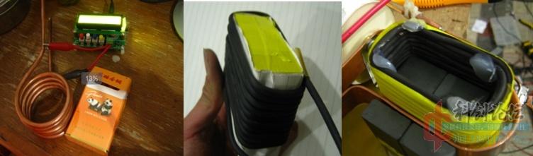

2.1先回答第一个问题。我曾经以为只要往感应线圈中通入足够强的电流,就成一台感应加热设备了。也对此做了一个实验,见下图。
[/size] 6.jpg

实验中确实有加热效果,但是远远没有达到电源的输出功率应有的效果。这是为什么呢,我们来分析一下,显然,对于固定的工件,加热效果与逆变器实际输出功率成正比。对于感应线圈,基本呈现纯感性,也就是其间的电流变化永远落后于两端电压的变化,也就是说电压达到峰值的时候,电流还未达到峰值,功率因数很低。我们知道,功率等于电压波形与电流波形的重叠面积,而在电感中,电流与电压波形是错开一个角度的,这时的重叠面积很小,即便其中通过了巨大的电流,也是做无用功。这是如果单纯的计算P=UI,得到的只是无功功率。
而对于电容,正好相反,其间的电流永远超前于电压变化。如果将电容与电感构成串联或并联谐振,一个超前,一个滞后,谐振时正好抵消掉。因此电容在这里也叫功率补偿电容。这时从激励源来看,相当于向一个纯阻性负载供电,电流波形与电压波形完全重合,输出最大的有功功率。这就是为什么要采取串(并)补偿电容构成谐振的主要原因。

L1,T1线圈均采用紫铜管制作,数据见上图,工作中,线圈发热严重,必须加入水冷措施以保证长时间安全工作。为保证良好的传输特性以及防止磁饱和,T1采用两个EE85磁芯叠合使用,在绕制线圈时需先用木板做一个比磁芯舌截面稍微大点的模子,在上面绕制好后脱模。如下图:

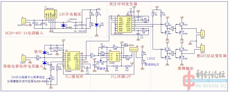

PLL锁相环部分:
上图为PLL部分,是整个电路的核心。关于CD4046芯片的结构及工作原理等,我不在这里详述,请自行查阅书籍或网络。
以U1五端单片开关电源芯片LM2576-adj为核心的斩波稳压开关电路为整个PLL板提供稳定的,功率强劲的电源。图中参数可以提供15V2A的稳定电压。因为采用15V的VDD电源,芯片只能采用CD40xx系列的CMOS器件,74系列的不能在此电压下工作。
CD4046锁相环芯片的内部VCO振荡信号从4脚输出,一方面送到U2为核心的死区时间发生器,用以驱动后级电路。另一方面回馈到CD4046的鉴相器输入B端口3脚。片内VCO的频率范围由R16、R16、W1、C13的值共同决定,如图参数时,随着VCO控制电压0-15V变化,振荡频率在20KHz-80KHz之间变化。
从谐振槽路Vcap接口J1送进来的电压信号从J4接口输入PLL板,经过R14,D2,D3构成的钳位电路后,送入CD4046的鉴相器输入A端口14脚。这里要注意的是,Vcap电压的相位要倒相输入,才能形成负反馈。D2,D3宜采用低结电容的检波管或开关管如1N4148、1N60之类。
C7、C12为CD4046的电源退耦,旁路掉电源中的高频分量,使其稳定工作。
现在说说工作流程,我们选用的是CD4046内的鉴相器1(XOR异或门)。对于鉴相器1,当两个输人端信号Ui、Uo的电平状态相异时(即一个高电平,一个为低电平),输出端信号UΨ为高电平;反之,Ui、Uo电平状态相同时(即两个均为高,或均为低电平),UΨ输出为低电平。当Ui、Uo的相位差Δφ在0°-180°范围内变化时,UΨ的脉冲宽度m亦随之改变,即占空比亦在改变。从比较器Ⅰ的输入和输出信号的波形(如图4所示)可知,其输出信号的频率等于输入信号频率的两倍,并且与两个输入信号之间的中心频率保持90°相移。从图中还可知,fout不一定是对称波形。对相位比较器Ⅰ,它要求Ui、Uo的占空比均为50%(即方波),这样才能使锁定范围为最大。如下图。
由上图可看出,当14脚与3脚之间的相位差发生变化时,2脚输出的脉宽也跟着变化,2脚的PWM信号经过U4为核心的有源低通滤波器后得到一个较为平滑的直流电平,将这个直流电平做为VCO的控制电压,就能形成负反馈,将VCO的输出信号与14脚的输入信号锁定为相同频率,固定相位差。
关于死区发生器,本电路中,以U2 CD4001四2输入端与非门和外围R8,R8,C10,C11共同组成,利用了RC充放电的延迟时间,将实时信号与延迟后的信号做与运算,得到一个合适的死区。死区时间大小由R8,R8,C10,C11共同决定。如图参数,为1.6uS左右。在实际设计安装的时候,C10或C11应使用68pF的瓷片电容与5-45pF的可调电容并联,以方便调整两组驱动波形的死区对称性。
下图清晰地展示了死区的效果。
关于图腾输出,从死区时间发生器输出的电平信号,仅有微弱的驱动能力,我们必须将其输出功率放大到一定程度才能有效地推动后续的GDT(门极驱动变压器)部分,Q1-Q8构成了双极性射极跟随器,俗称图腾柱,将较高的输入阻抗变换为极低的输出阻抗,适合驱动功率负载。R10.R11为上拉电阻,增强CD4001输出的“1”电平的强度。有人会问设计两级图腾是否多余,我开始也这么认为,试验时单用一级TIP41,TIP42为图腾输出,测试后发现高电平平顶斜降带载后比较严重,分析为此型号晶体管的hFE过低引起,增加前级8050/8550推动后,平顶斜降消失。

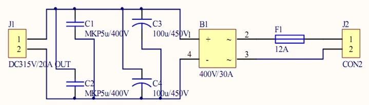

电源部分:
上图为母线电源部分,市电电压经过自耦调压器后从J2输入,经过B1全波整流后送入C1-C4进行滤波。为了在MOS桥开关期间,保持母线电压恒定(恒压源),故没有加入滤波电感。C1,C2为MKP电容,主要作用为全桥钳位过程期间的逆向突波吸收。整流滤波后的脉动直流从J1输出。
