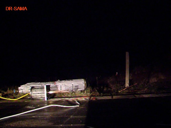

试了下传说中的固液混合发动机
燃料棒的一部分以及端盖,喷管
浏览这段内容需要1学术分内容已隐藏
灌装燃料
富有[哔~]风格的夹具..
截图
点火瞬间:
图纸以及详细描述过几天发布,今天太累了..

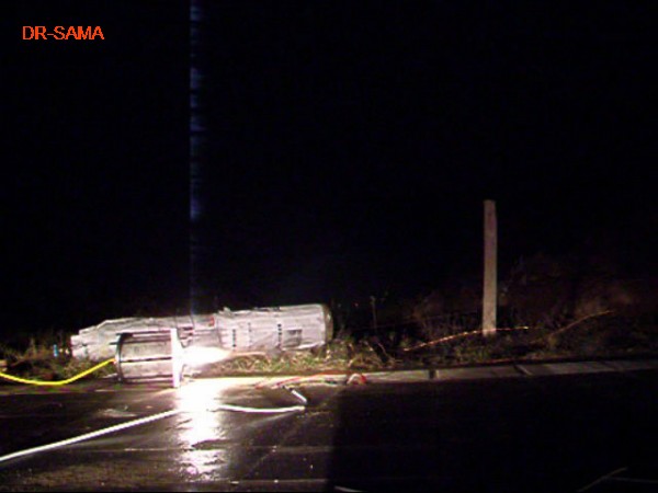

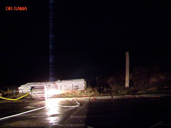

昨天主要扩大了N2O瓶的管道,加上安全夹具并尝试了一下石蜡棉花燃料.金属粉,乌洛托品,环氧树脂燃料.结果如下:
石蜡棉花燃料:
此燃料燃烧非常稳定,烧完以后几乎没有残留.
金属粉,乌洛托品,环氧树脂燃料:
(含金属粉就是霸道...基本一片白,什么也看不见.)
说实话这种燃料我比较的不满意,主要有二:
1.燃烧后有很多残留.甚至上半段有1/4没有燃烧(工艺问题?)
2.初期虽然也非常稳定,但是后期喘喷比较严重.(尤其是燃料快要烧完,燃烧室外壁温度很高的时候.)
以上图片中均可看到似乎要形成一串马赫环的趋势..但似乎扩张段角度问题导致气体膨胀过快,另外一个可能是喉径过大,下周车一条新的喷管看看.
我有加上单向阀,应该不至于会回流吧...总之这还是刚刚起步吧,看来要做好还需要更多的经验和更系统的理论知识.

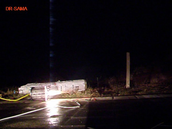

dr-sama作者
14年0个月前 IP:未同步
345922
