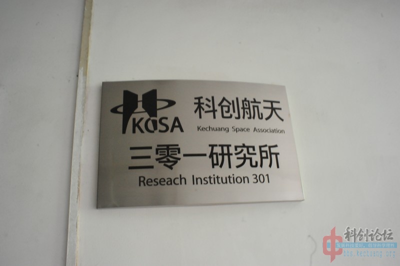

随后大家来到了位于XXX和谐某局后面的KCSA-GZ 301实验室
