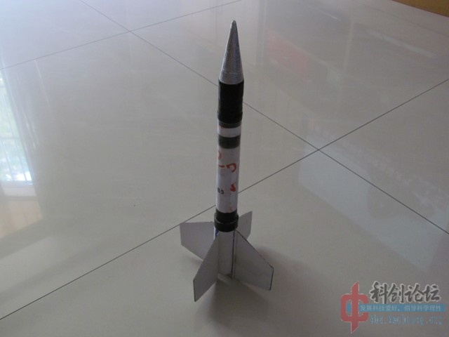

严格按照比赛规则……首先是发射前的照片
一些参数:
火箭长:42.5cm
发动机内径:1.8cm
发动机长:15cm
药柱长:11cm
喷喉直径:0.4mm
全箭总重:283g
燃料:knsb

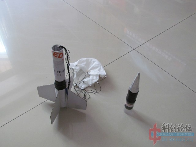

发射后:
装备…………………………
失败分析:经过对视频的研究,发现发动机工作时间很长,原本预计该发动机工作时间不会超过2秒,但它却工作了10多秒,同时可以观察到喷口没有被磨蚀,反而有大量积碳,如下
所以初步认定是燃料受潮导致失败。事后想想,我确实过早将装好燃料的发动机从干燥箱中拿出,同时环境湿度也较大,所以应该是受潮的缘故。
解剖分析
伞与开伞的BP。。。开伞药没有被点燃……
喷口
堵头
喷管
可见有大量未燃烧完全的残渣
残渣,接触空气后马上受潮
总结:本次发射十分失败,仅向上飞行约1米,失败原因应该是燃料受潮,导致燃速变慢,推力不足,降落伞也未打开。但这次失败给了我一些经验教训,我会吸取教训,争取在下次的比赛中交给坛中央一份满意的答卷~~(火箭那么失败,我是不是下次比赛都没参赛资格了……)

+23  科创币    宅人    2013/07/30 工作了23秒啊。。。

喷管太大了

蜡封防潮无压力:https://www.kechuang.org/t/41032

你的推进剂推力好像很小啊,可能是受潮的关系,给你看看我的推进剂KNDX,加了2%的氧化铁,放了一天没密封受潮点燃的视频,听声音和你的差不多,软弱无力!要知道正常加了氧化铁的推进剂在没受潮的情况下,发出的声音是相当爽地![s:271]
发射失败没关系,继续努力,都说失败是什么来着.....至少你比我强,我的火箭还没上发射架呢[s:274]   问一下你的发动机和箭体是用胶带粘的吗?不是一体的吗?

你的燃烧速率怎么这么慢?这样推理会打折扣……一出发射架就杯具
