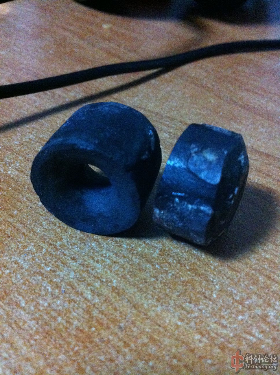

昨天晚上试车失败
热熔法 KNSU 药柱直径22mm 长度10cm  深圆内孔直径6mm
用的是PVC外壳,用尺子量得壁厚1mm,耐压不知道多少(买的时候忘记问了)
药柱与PVC管之间 绝热---三层 80g/m^2 打印纸
石墨拉喷、石墨堵头
喷口喉部直径6mm
堵头用 502+餐巾纸固定,喷口用了缩口和 502 固定
外部加上多层浸水餐巾纸作冷却
火箭整体用铁架台夹住——然而最后还是滑动了
点火的时候做的点火头失败了——索性倒了点 氯酸钾-蔗糖粉末 在管口然后引燃(因为加的量比较少所以认为只有点燃的效果)

事后检查残骸的时候发现,PVC管主要碎成竖着的三块,当时天比较黑,只找到了两块其中一块包含喷口,三条纵向断面中有一条是粗糙锯齿状,余下两个断面较平滑,推测可能是最初破口在锯齿状的边缘
X_02_wyvern作者
8年8个月前 IP:浙江
787561
当时放在下面的一个玻璃瓶也碎了(把水带下楼用的),可能被堵头击中

应该是耐压不够。为什么不用ppr呢?去废品回收站买,论斤称
火箭casc
8年8个月前 修改于 8年8个月前 IP:陕西
787568
药柱没做好,不够密实,内部肯定有很多小空洞,燃烧室超压了。第3张照片,管子发红不均匀,充分说明燃面不是均匀扩大。“药柱直径22mm 长度10cm  深圆内孔直径6mm”,PVC比较危险。52DIY说的没错,用PPR试试,不管用啥管,药柱得做好,而且还要靠它来绝热。没必要用石墨喷管,有卖的6mm磁嘴,够用了,石墨大材小用了。老头子我也玩pvc,都没敢喷口弄那么小,您真有魄力!

這個pvc外徑應在25左右,厚度才1mm,顯然無法承受多大壓力,很容易爆,一般外徑20的ppr壁厚都會有2mm,建議使用PPR

我是做塑料产品的,我们所说的PVC其实是PVC-U型管材。1mm厚度PVC,就算是国标管,耐压也只有0.7MPa,拉伸屈服强度非常小,所以材质很脆,不像PPR厚度、拉伸屈服强度都比较好。建议你听这些经验丰富的,用PPR,记住,用红色标线的热水管,也就是耐高温管,虽然无法耐受燃料燃烧的温度,但是相对蓝色标线的冷水PPR管,厚度,拉伸屈服强度,耐压,都要好很多。我是新人,请高手们多多关照啊!

明显是管子的问题,你管壁厚1MM ,太薄
应该用RRR 2.5MA的耐压管,壁厚是3MM左右

看来真的是管子的问题。燃料可能也有问题
下次去买PPR管试试看
其实我用石墨喷管是因为耐高温材料里面只有石墨是我加工得动的 Orz

貌似药柱和发动机堵头都不及格啊

PVC耐压不够,厚度小了,我当年用的是5mm的
所以也不一定要用PPR
缩口应该也小了,可以找公式算一下压力,有钱的话做金属喷管
