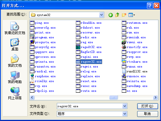

是这样的,电脑少了这个控件
我给发上来,用法是右键》打开方式》浏览》
system32这个文件夹里面找regsvr32.exe
然后就是一阵的打开。。确定。。。然后OK

我也是遇到同样的问题,
但是我不只缺这一个控件,缺了好几个
有同样问题的,打开软件提示缺哪个文件就去网上下载哪个
只要注意复制到System32后,还要按楼主的方法注册才行

我是win732位系统,也是用下面方法解决的,可以试试。
解决在WIN7 64位系统下无法注册comdlg32.ocx、mscomm32.ocx等的控件的问题
1、首先确保你的WIN7是管理员权限
2、下载comdlg32.ocx等控件,网上可搜到
3、把comdlg32.ocx放到c:\\Windows\\SysWOW64,注:需要管理员权限
4、开始-程序-附件-命令提示符,右键点击,管理员身份运行
5、regsvr32 c:\\Windows\\SysWOW64\\comdlg32.ocx(相应控件名)
提示DllRegisterServer in C:\\WINDOWS\\SysWOW64\\comdlg32.ocx succeeded
即表示控件注册成功,可以使用WindMencoder了。其他需要comdlg32.ocx控件的程序也可以使用了。
