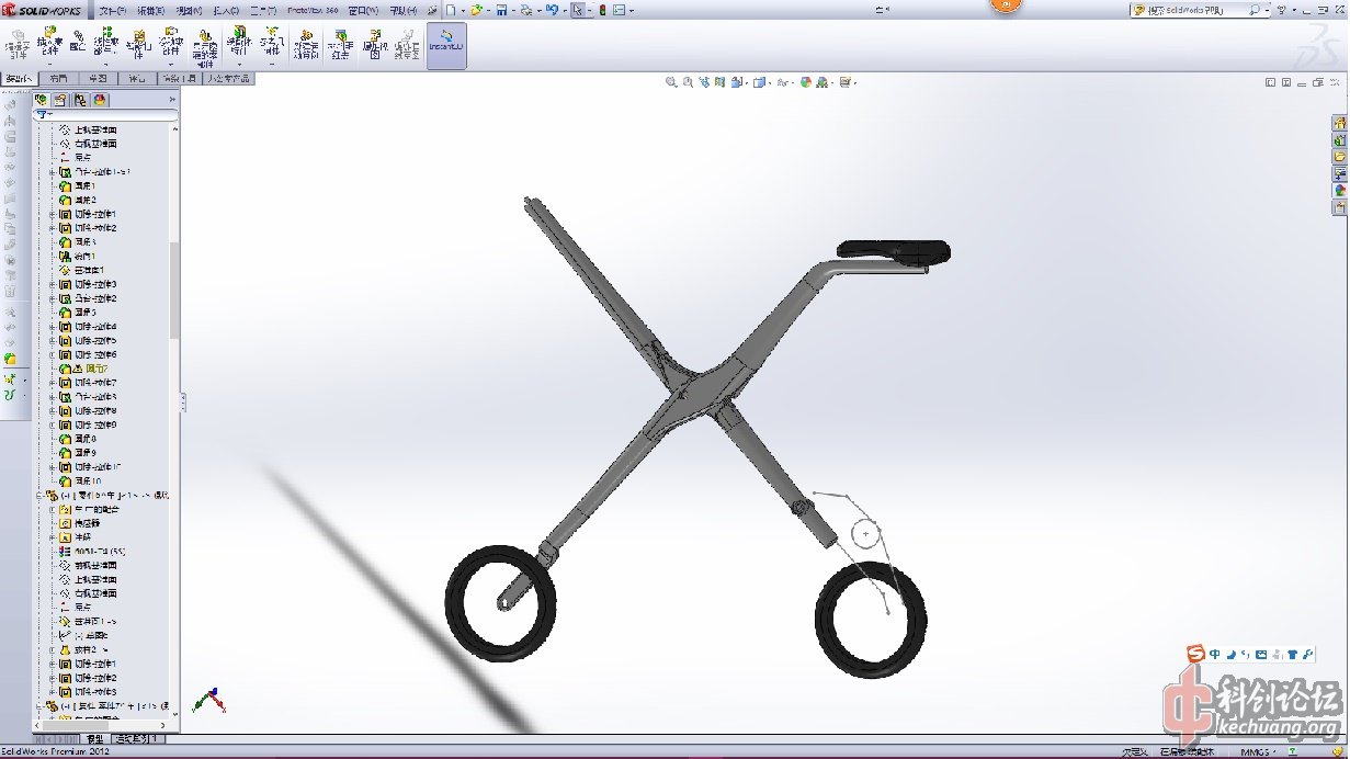

先发设计草图,其他的后续慢慢更
开始打算用现成的轮毂电机,比较省事,马云家搞了一个
类似这种
到手后发现太厚 太沉!光这一个轮子就好几公斤,完全不符合我要做到极致轻便的初衷。只能放弃
后面决定换用5065的外转子无刷,看参数非常不错!重量才400多克,但是功率有1600瓦!两马力多啊!!! 之前那个轮毂电机那么重,功率才350多瓦。。。。
为了起步够力,我定制的带霍尔的,三个霍尔120度。到手以后接上电调一试确实nb啊!哥性心大增
有了这个nb牌电机,基本有把握把整车做到10公斤内了!

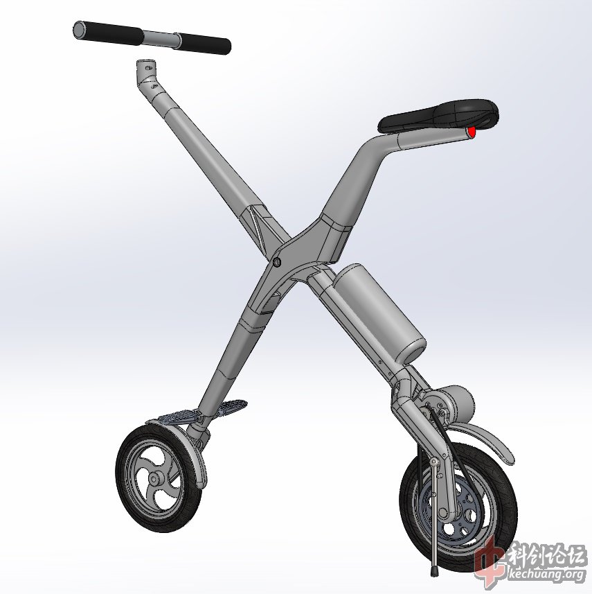

但是。。。。前面的图纸全要重新改过。。。。。用这个电机就要加传动部分,我打算用皮带传动,买了进口的5m同步皮带,定制同步轮等等
奋战了n个不眠之夜,图纸改成下面这样了

不错啊,但是你怎么解决折叠时两个车轮前后重叠的问题?
北京青年作者
9年6个月前 IP:天津
814681
引用 power_rdx:
设计的是单臂前叉和单臂后叉,这样折叠以后两个轮子就能并拢

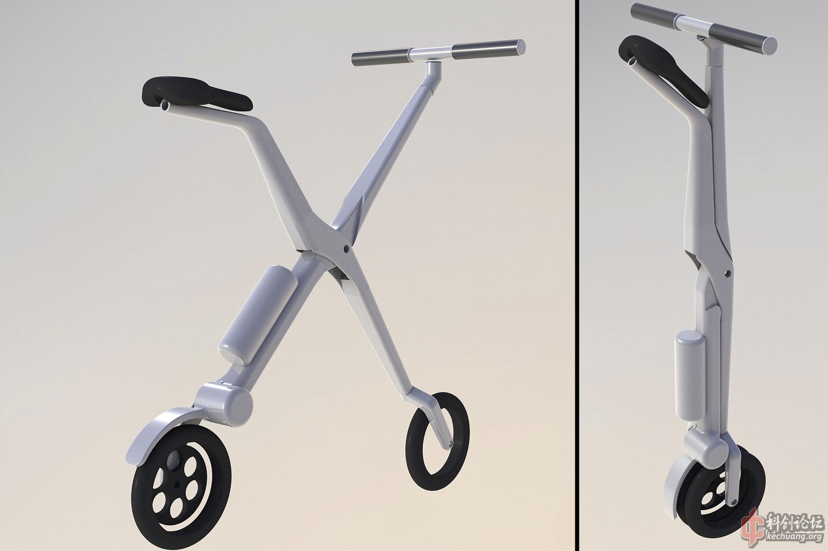

新出炉的渲染图再上两张
图上能看到前轮转向了吧?
之前的图轮子8寸的感觉小了点,改成10寸的看着舒服多了,10寸轮子加刹车盘也方便了好多。
343320352
9年6个月前 IP:山东
814689
前后轮不在同一平面骑起来感觉不太好
北京青年作者
9年6个月前 IP:天津
814693
引用 343320352:
前后轮不在同一平面骑起来感觉不太好
想多了,实际分开距离才几厘米,这点偏差完全不会影响骑行感受
累行不缀

814713
车架中心应力大,人骑上后,时间长了,车架中心容易折弯容易断。
北京青年作者
9年6个月前 IP:天津
814714
引用 wangrui555:
我两根车架之间是有缓冲的!两根车架之间不是硬连接,我这里设计了避震,车架是通过避震接触的
北京青年作者
9年6个月前 IP:天津
814716
给前面的朋友解释一下,我设计的中央避震器(圆圈内标红色的就是避震缸)。两根车架之间是通过中央避震接触的,不存在应力集中问题。前后轮的震动都会传递到中央避震处,被缓冲掉。
