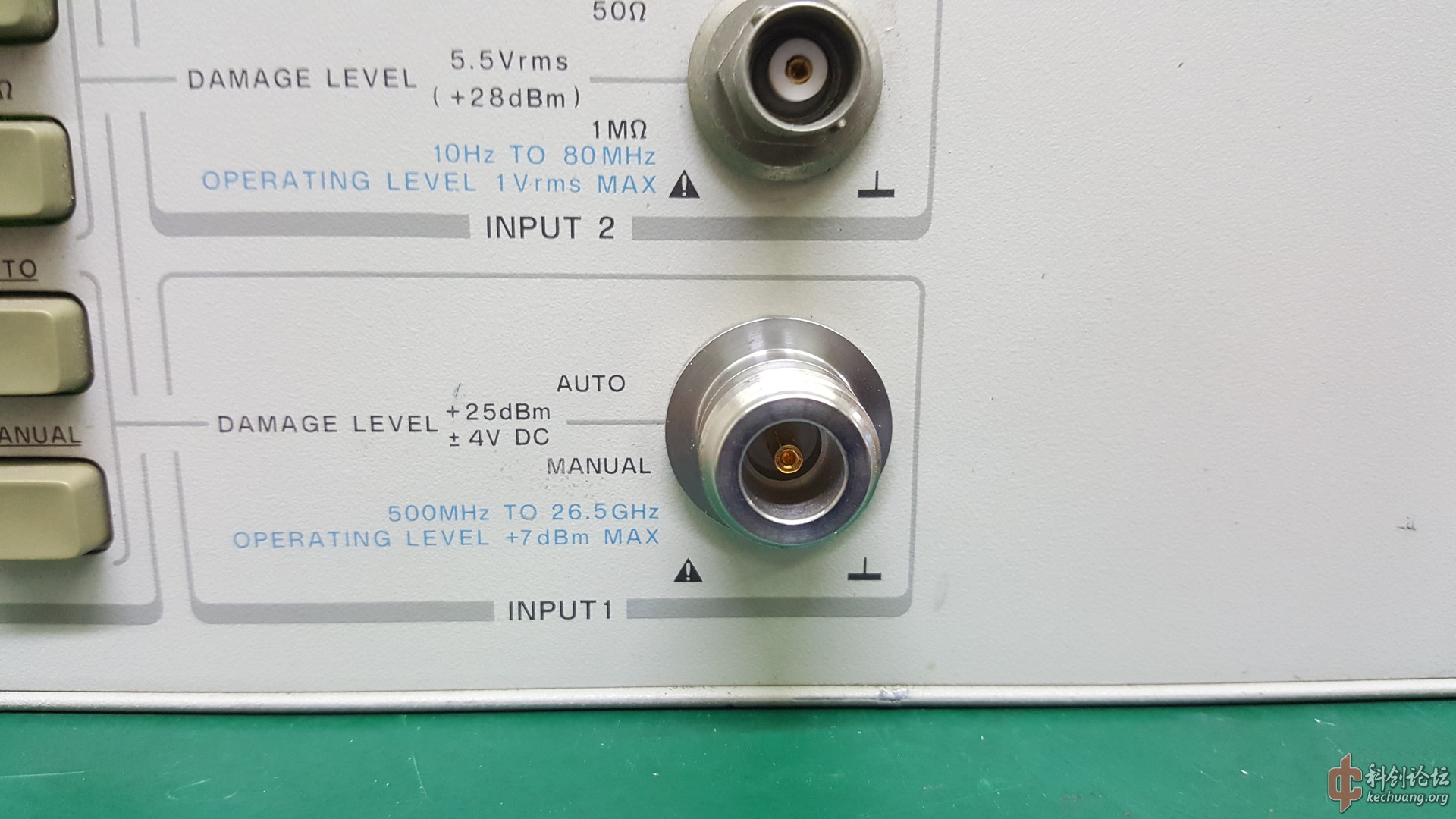

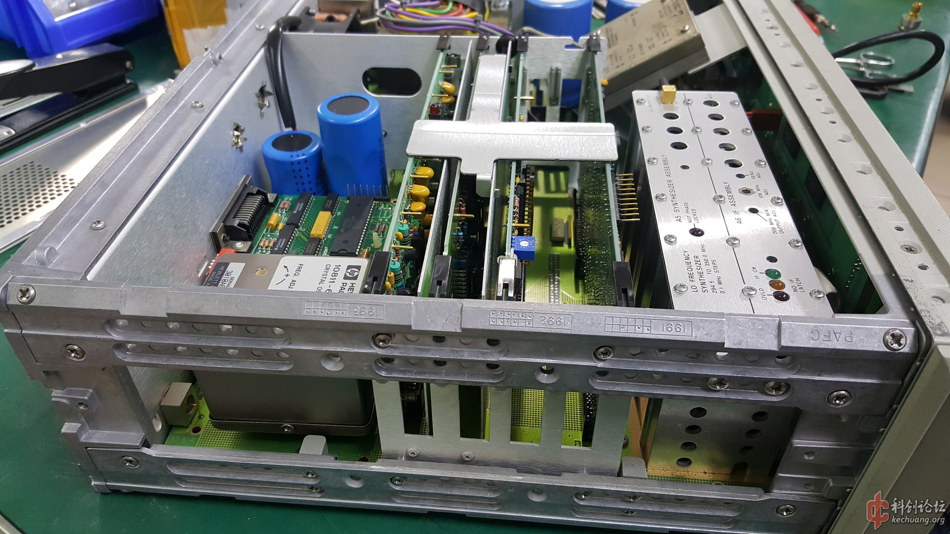

在货场看到HP5351B频率计,不能试机但价格便宜,外观看除了射频接头丢失之外没啥问题,就拿下怀旧一番。5351B是1980年代定型的一种微波频率计,可以测量到26.5GHz,同一系列最高有46GHz的规格,基本上是一样的。
回家通电,用铁丝捅进微波端口当天线,拿对讲机发射,发现能出频率显示,大概是好的。
但是没有射频端口着实不爽,拆之。

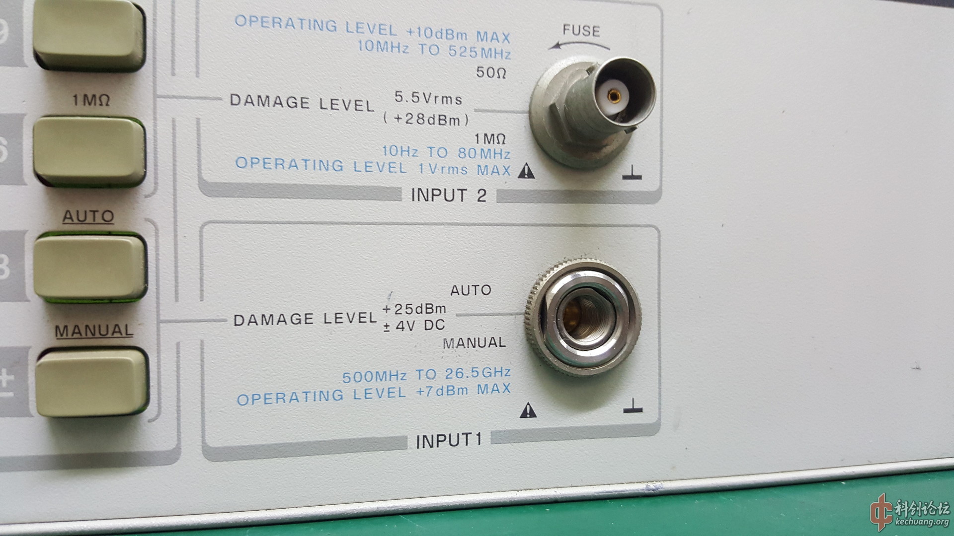

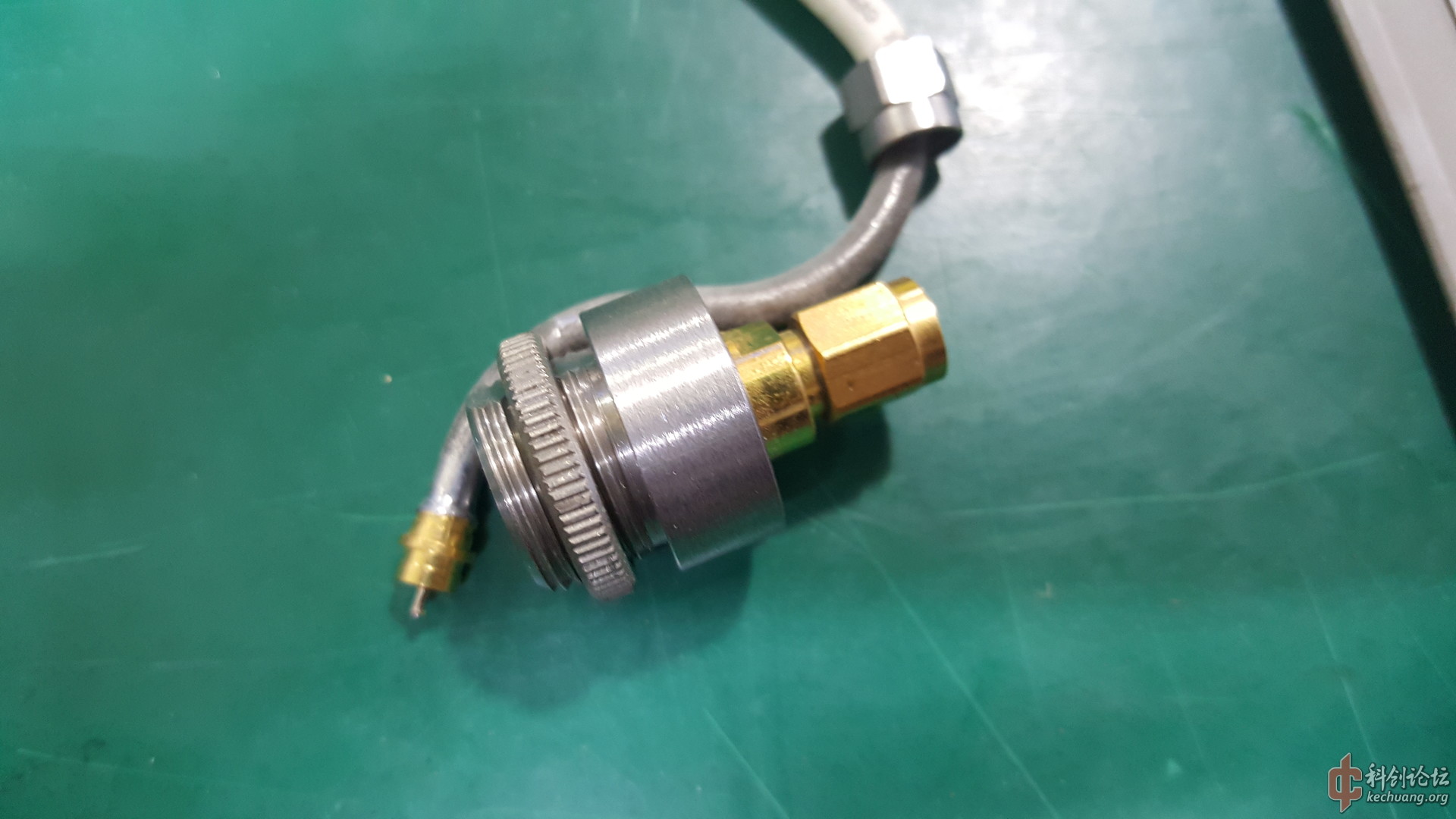

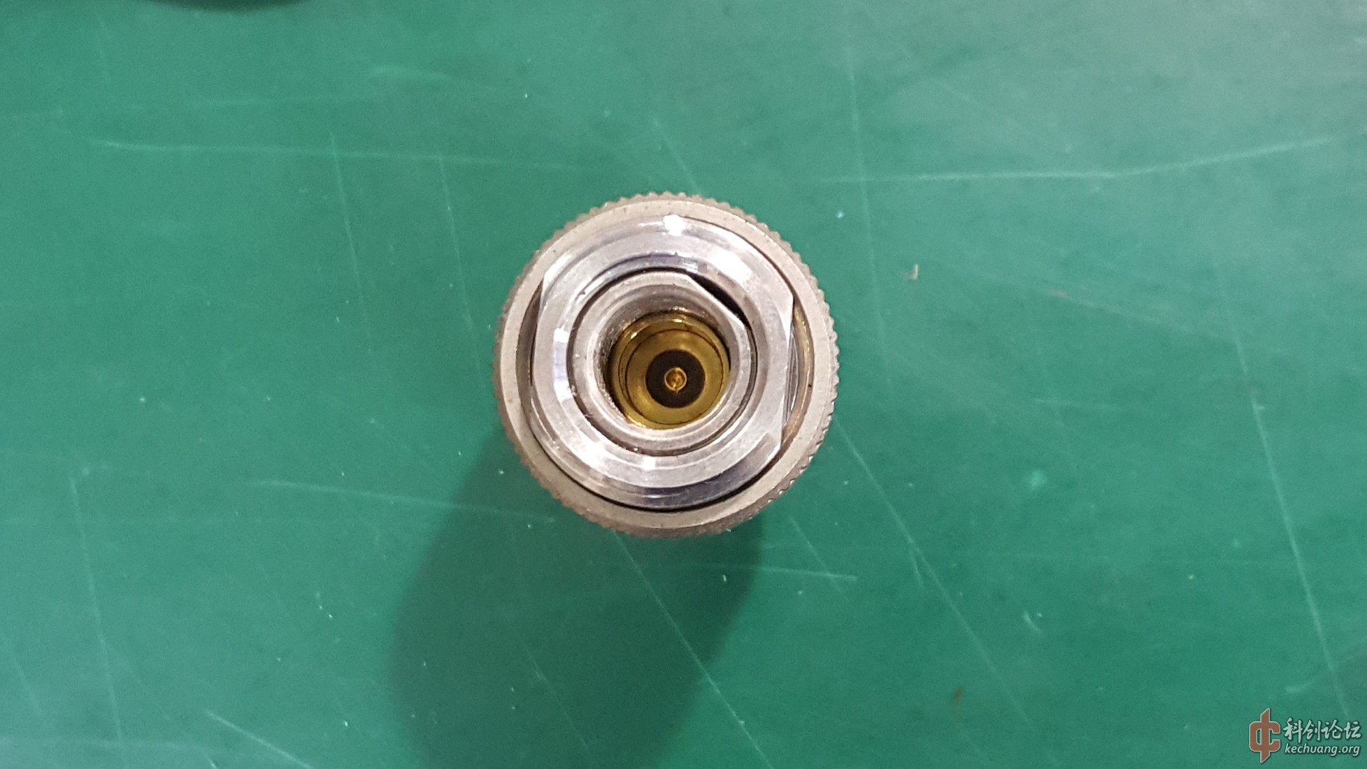

发现内部用同轴线连接,可以更换掉这个接头,拆下。
3.5mm的
需要配专用接头,没有。

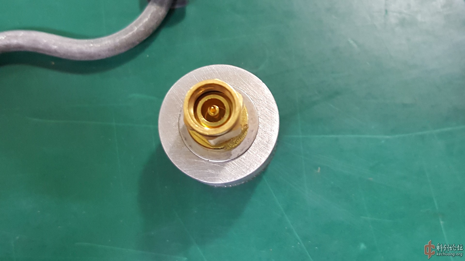

不过,可以装上科创自己生产的接头
正面,看着还蛮般配的。这个头子在要求不严的情况下可以撑到20多G。

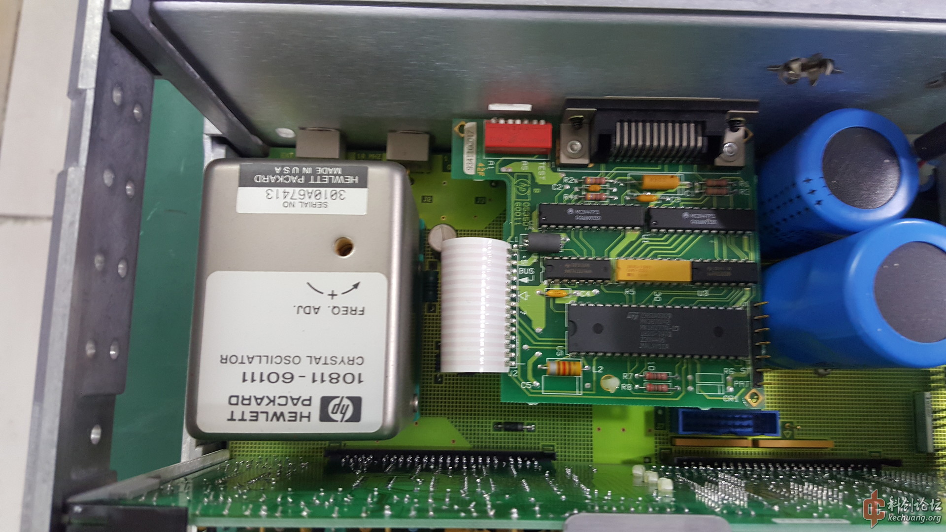

然后为大家拍了全方位图。

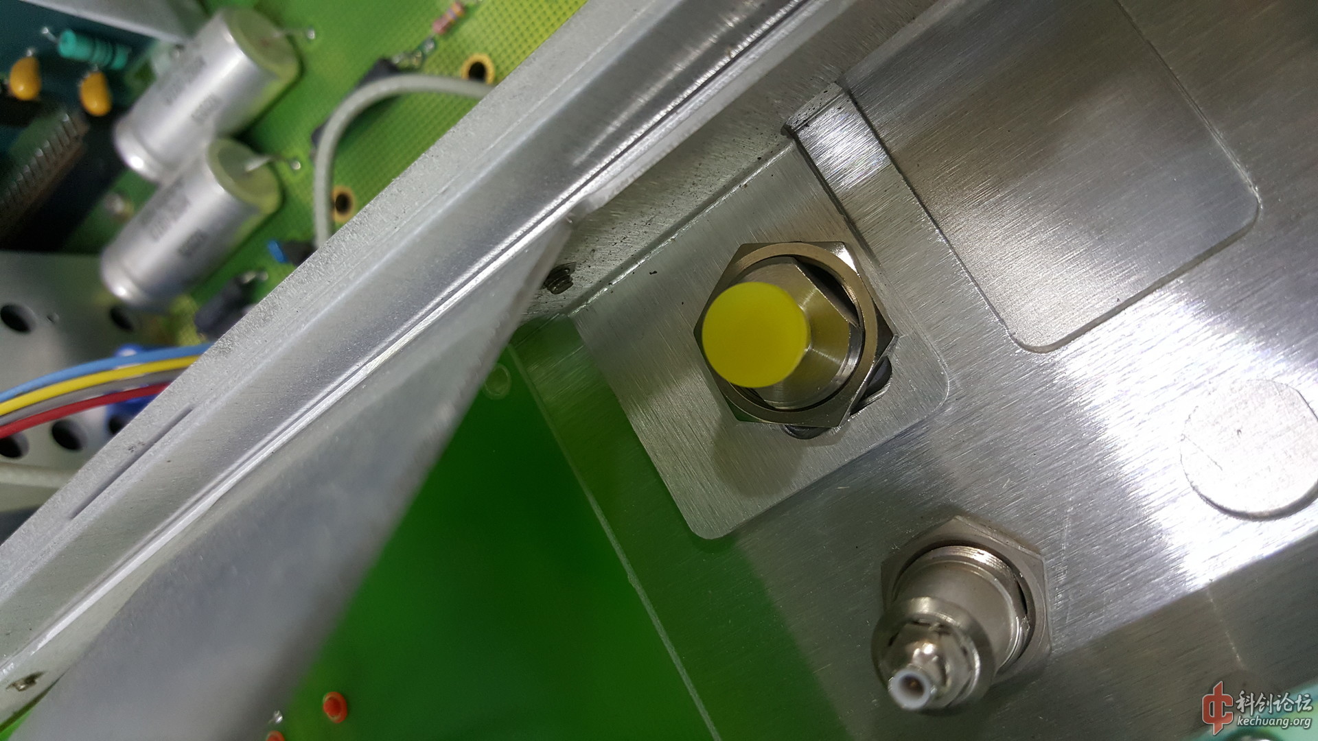

这个频率计据说如果坏了这东西就判死刑了。其实这是一个取样变频器。

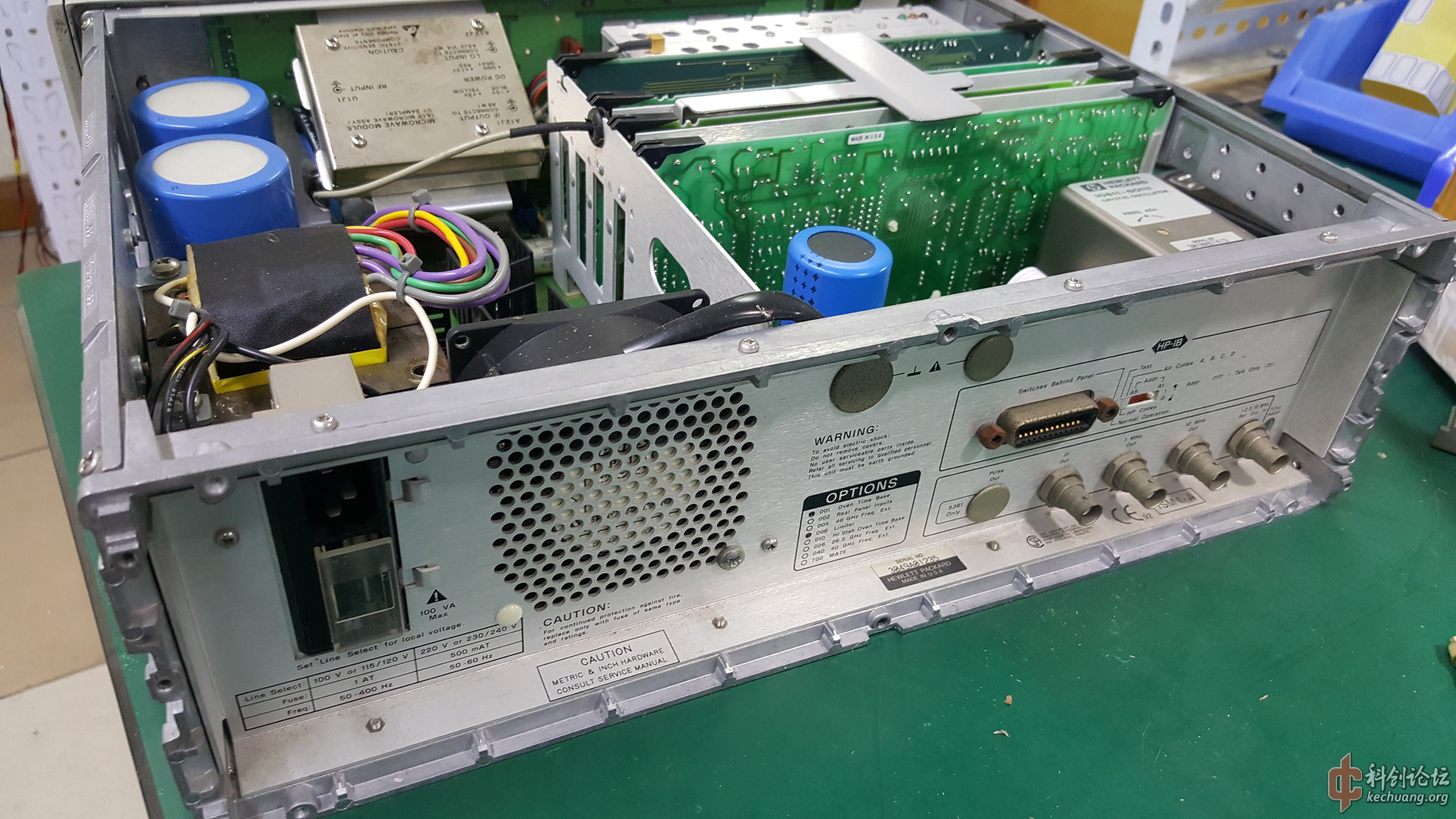

背面

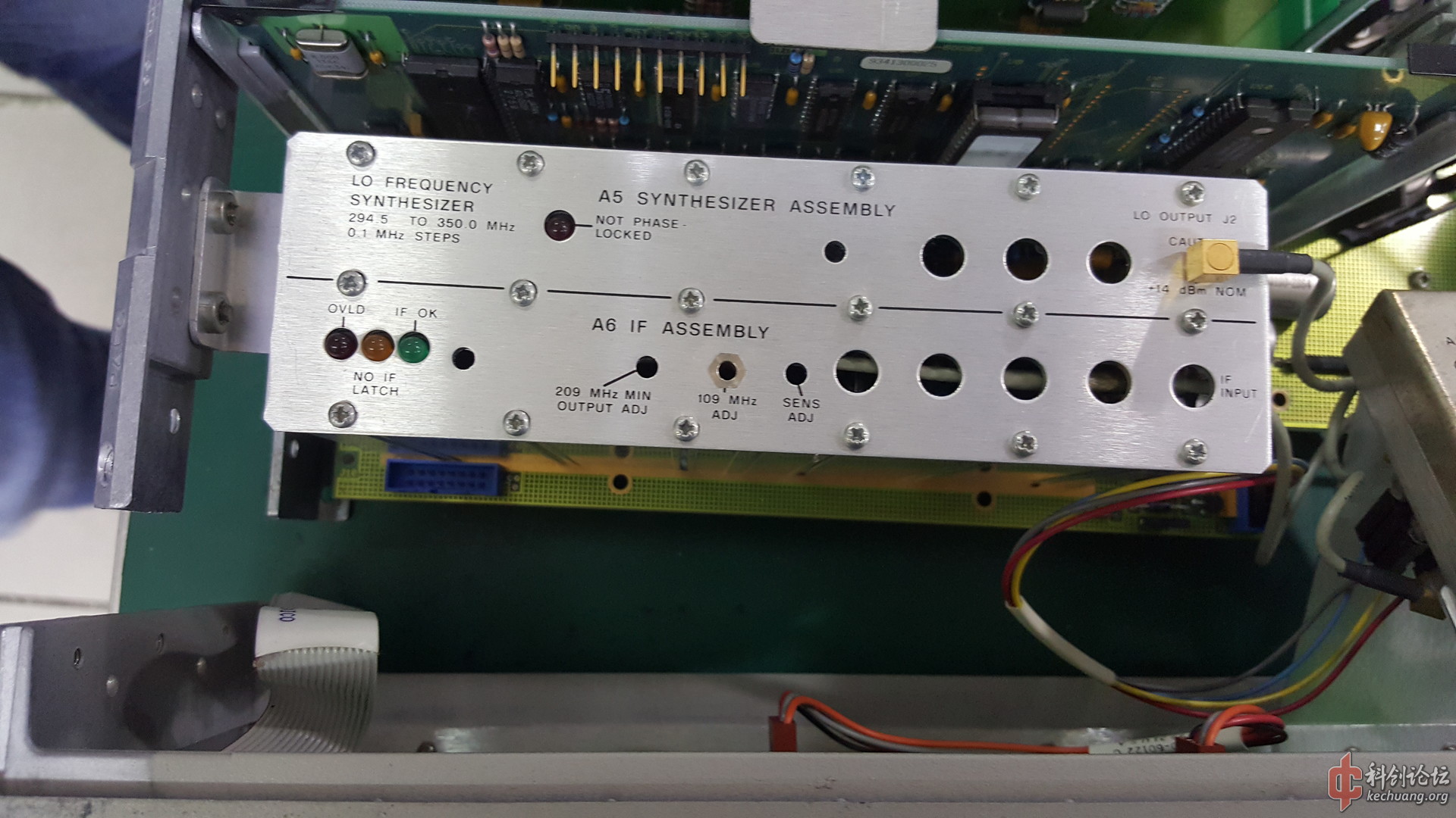

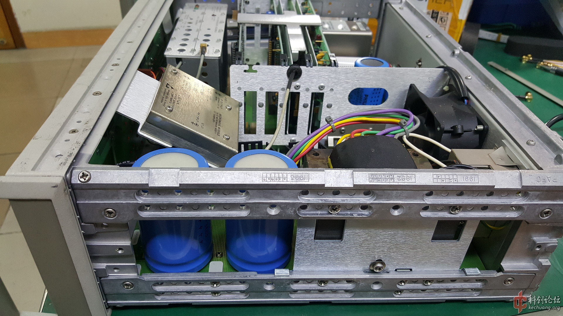

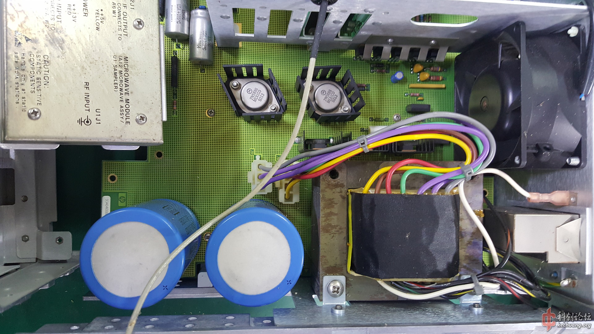

机械上分成三个部分

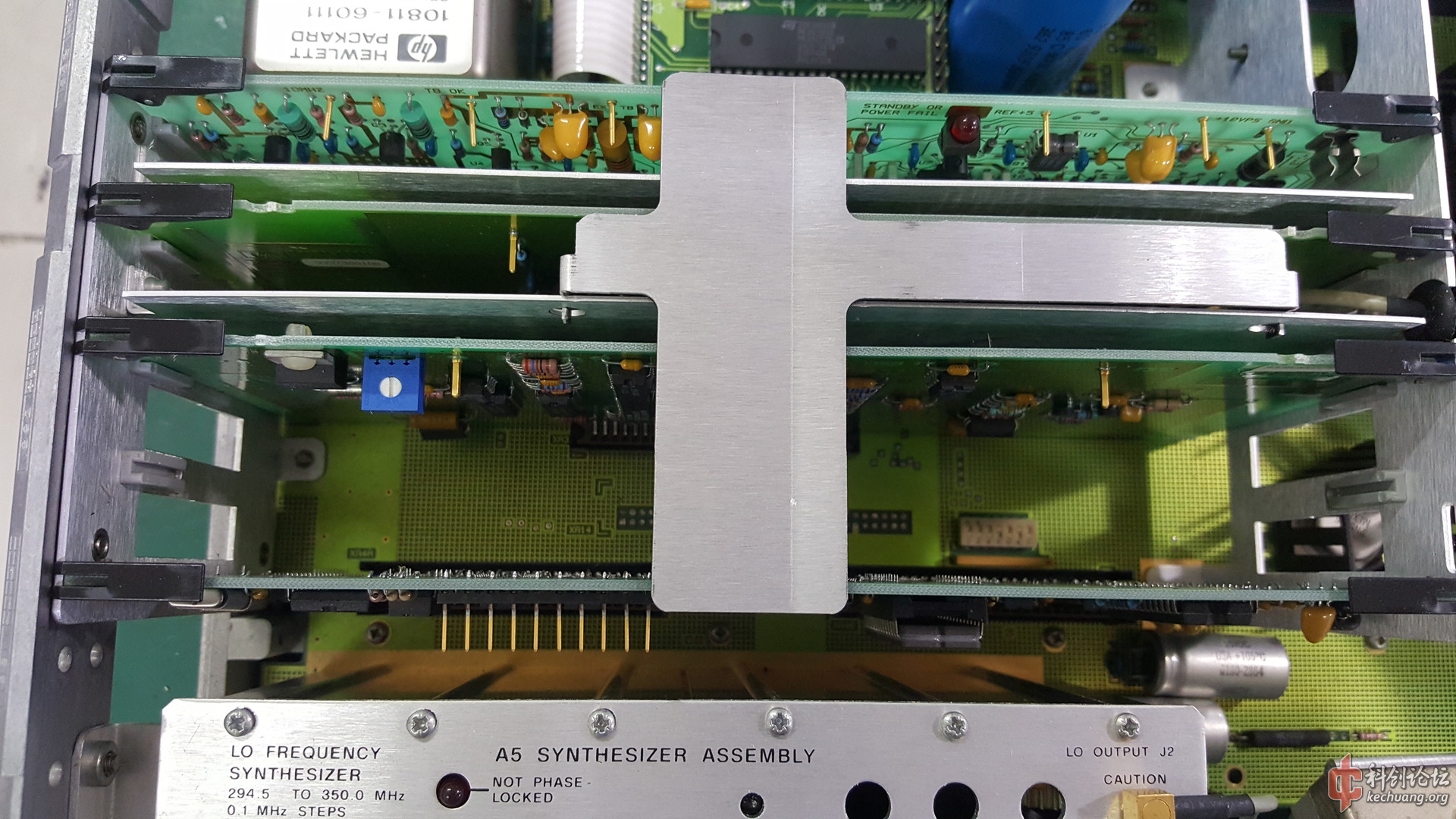

内部细节
另一个方向
这部分原理图。该变换器将微波频率变频为100MHz以下的中频,主机对中频进行计数。它与传统频率计的构架完全不同,传统频率计通常采用数字分频器来降低频率。使用数字分频器会损失分辨率或降低速度,而5351B在微波频段依然可以保持很快的测量速度,每秒闸门即可精确到Hz。
整个仪器的底部
送一个25GHz的信号,迅速的显示出了准确的频率(信号源实际频率是25.000000135GHz左右,未经任何调试,实际误差只有0.002ppm)。

图片看着真过瘾,能不能透露下多少收的呀😀
不知道那个原装的射频接头有什么讲究。
虎哥作者
6年3个月前 IP:四川
844252
引用 hackboymzw:
看起来就是为了便于更换,毕竟接插件是消耗品。上世纪80年代一般认为26G需要使用3.5mm接头,现在像频率计这类对驻波要求不太高的产品普遍使用更便宜的N型头,网络分析仪等产品才使用3.5接头。
