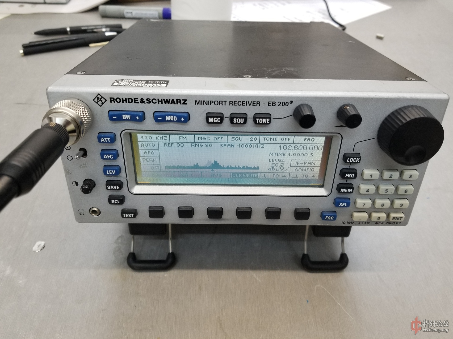

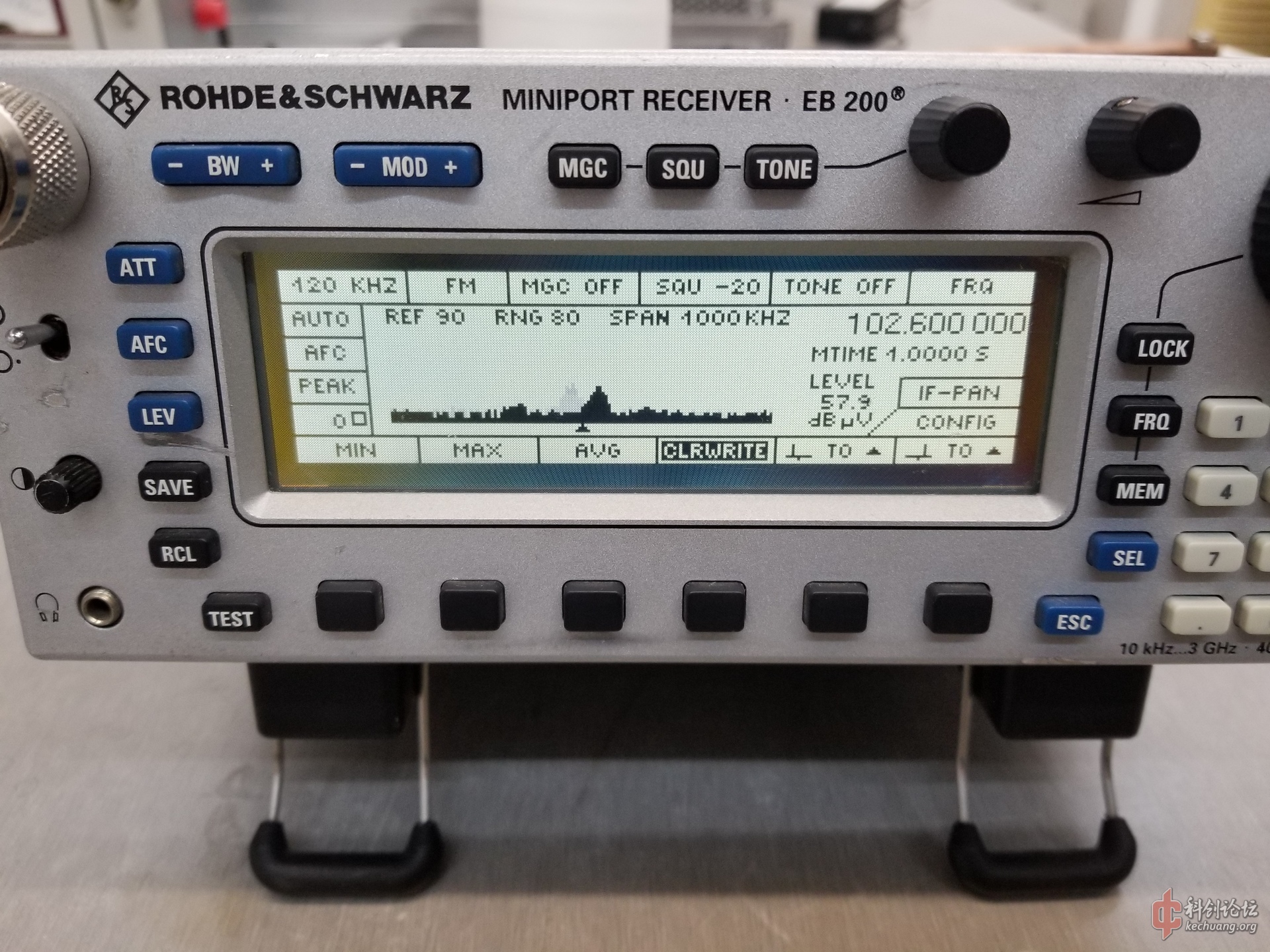

最近搞到一台EB200,这东西是2001年-2012年期间我国无线电监测部门和军队频谱管理部门的主力便携设备之一,目前已有新一代产品PR100,但由于其优秀的操作性,依然被广泛应用。
EB200主要用作便携监测测向,也被大量集成到固定、搬移监测测向系统中,构成单通道相关干涉仪,是我国市州二类监测站过去常用的接收设备。
EB200于1998年由德国R&S公司设计定型。德国与我国在高科技设备输送方面向来和好,我国政府累计采购数千套规模,价格根据配置不同而有所不同,当年最低配置大约每台人民币20来万元。
EB200的噪声系数大约12dB(典型值),灵敏度低于通信接收机(比如对讲机),这是因为其复杂的预选电路带来的损耗。在最高灵敏度时,三阶截点约2dBm,属于较高水平。
该机频率范围10kHz~3GHz,支持150kHz以内的解调带宽和全部模拟模式解调。不支持数字解调,可设置IQ解调,但不知道从哪里拿出来,可能是低速IQ模拟化以后直接送了耳机。
选配中频频谱采用FFT实现,最大带宽1MHz,可以方便的观察周围情况。

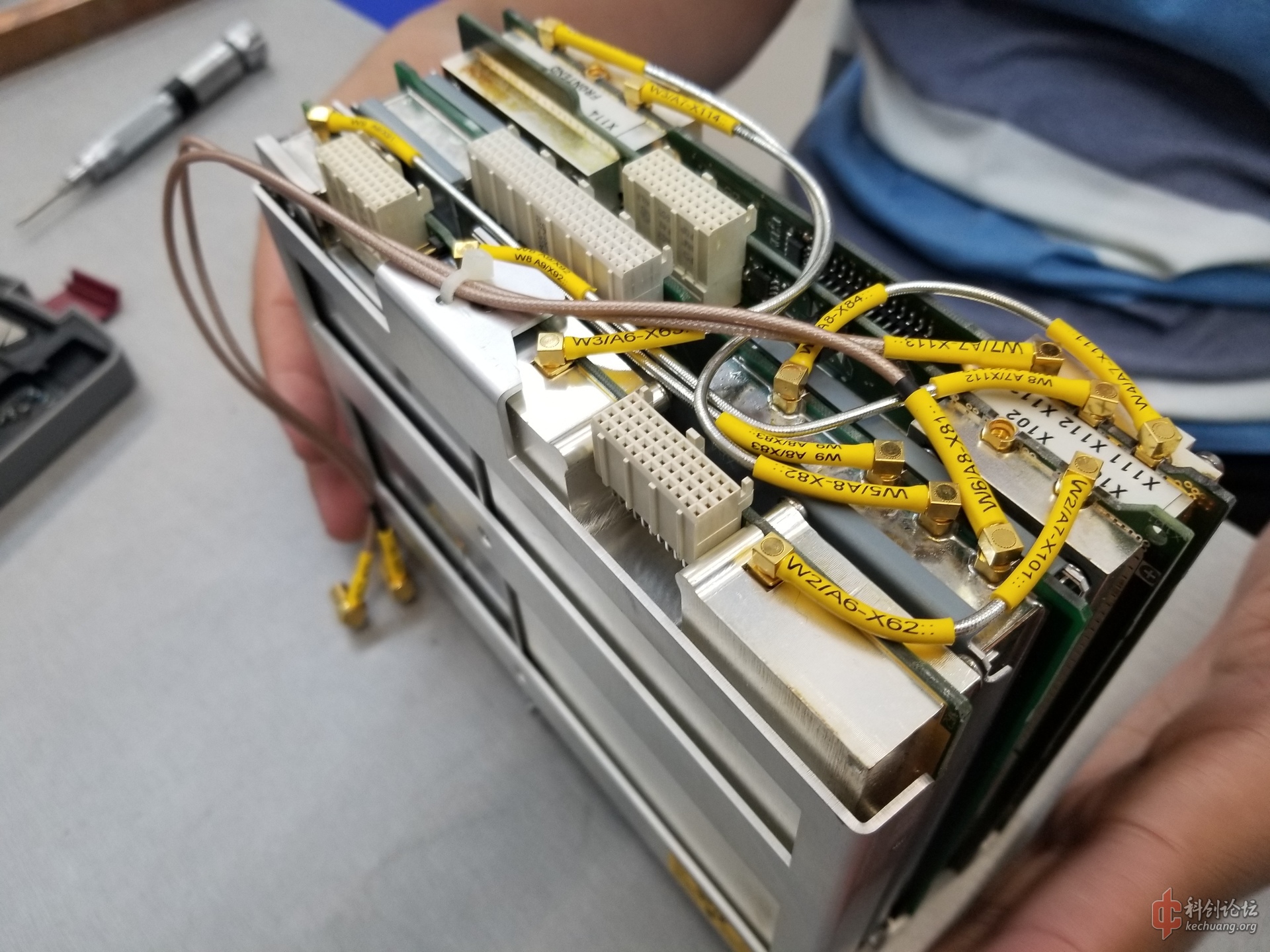

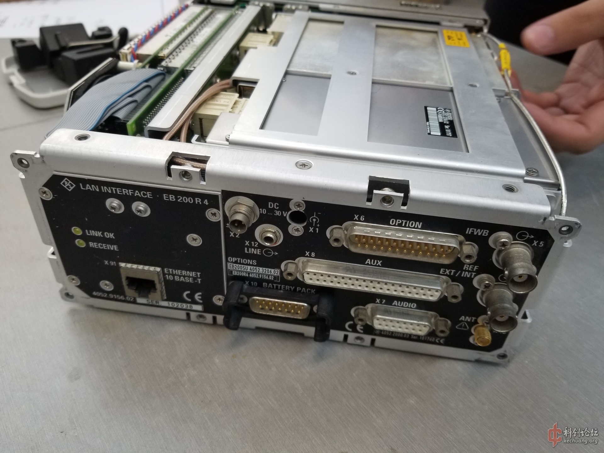

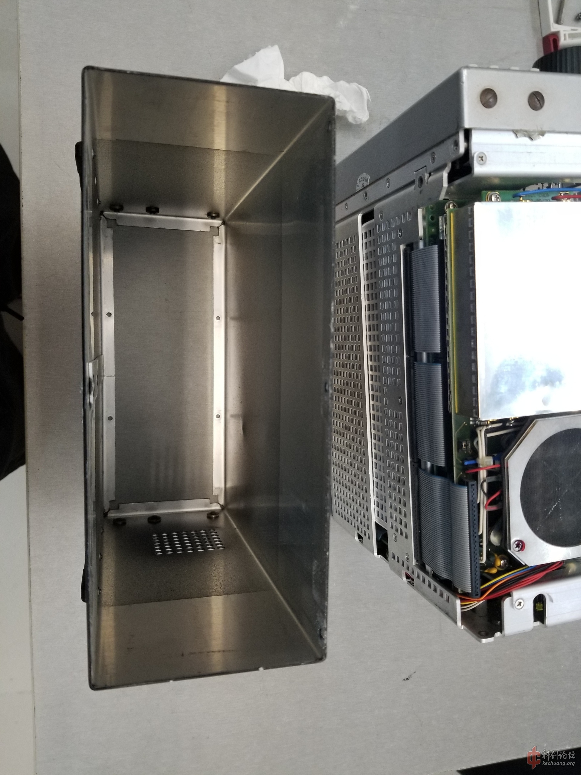

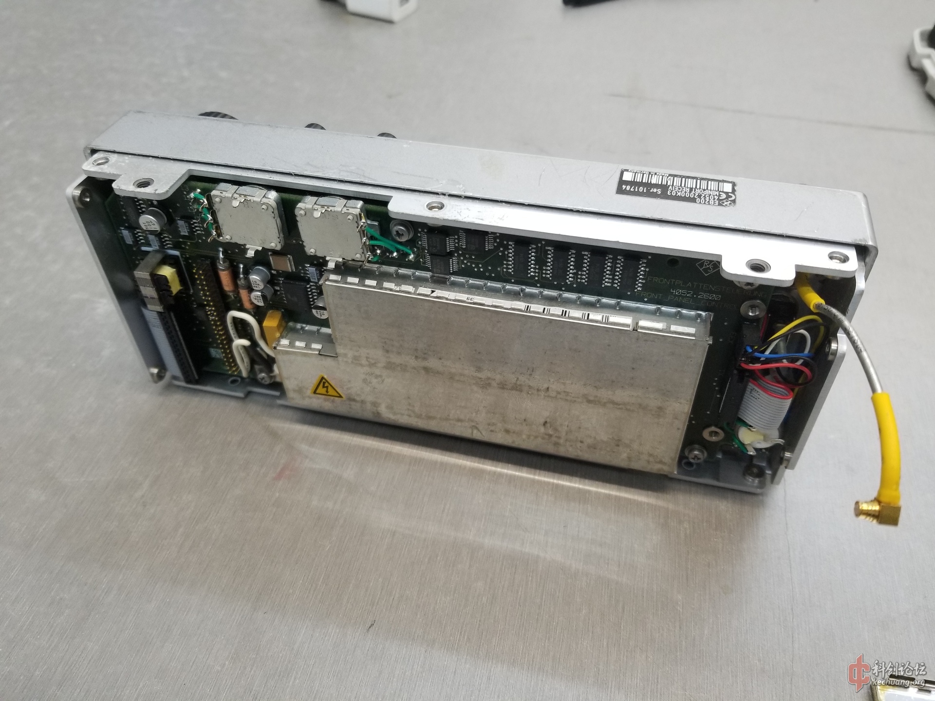

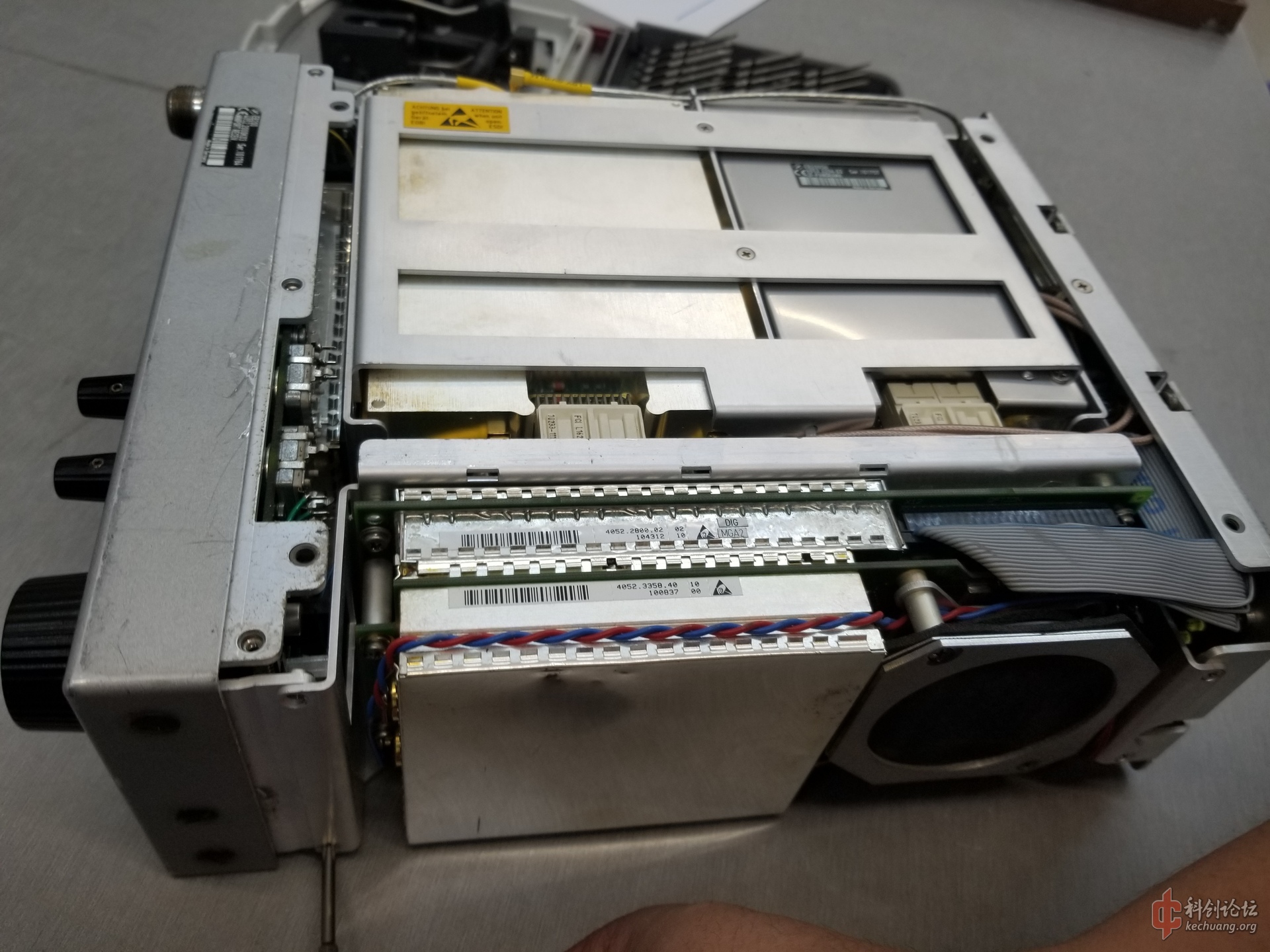

拆掉尾部的4颗大螺丝和机身上的若干小螺丝,可以分离外壳。
机芯各方向概览
该机支持远程控制(古老的10M网,选件),具有丰富的接口,较其上一代产品,约1989年定型的EB100有巨大改进(参见:https://www.kechuang.org/t/44829)。

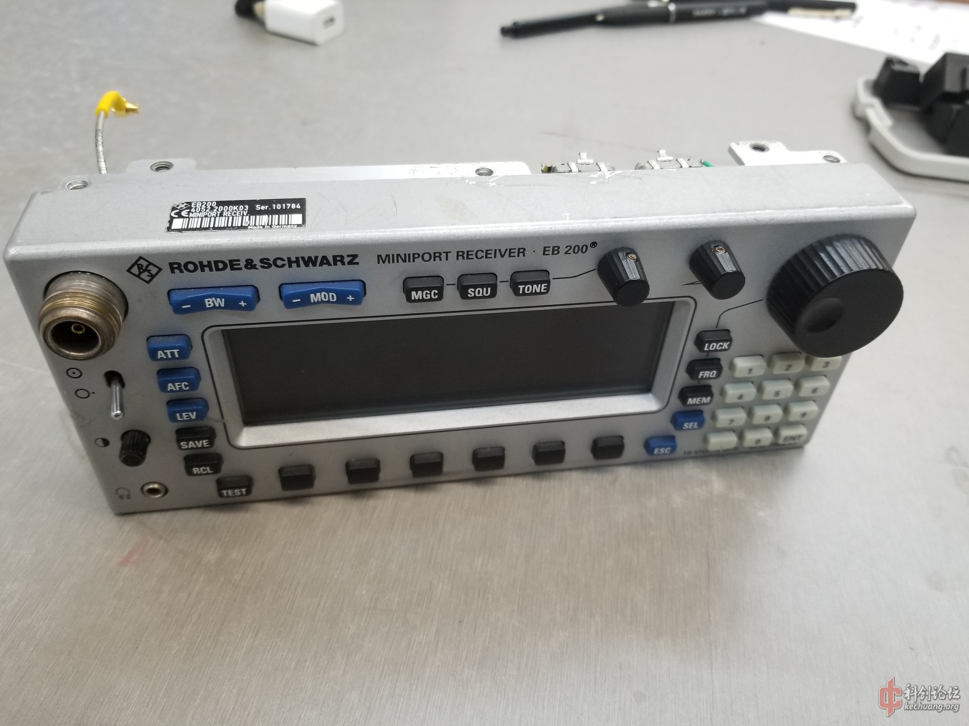

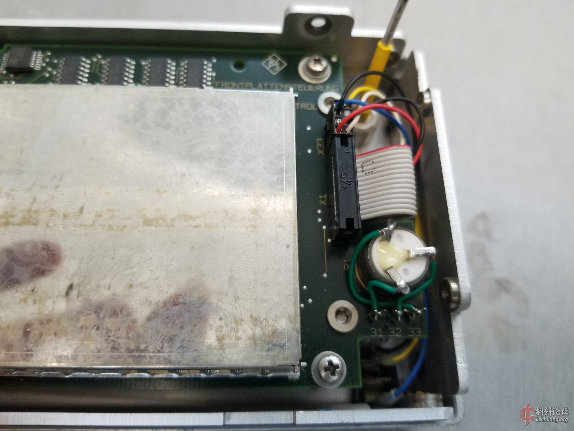

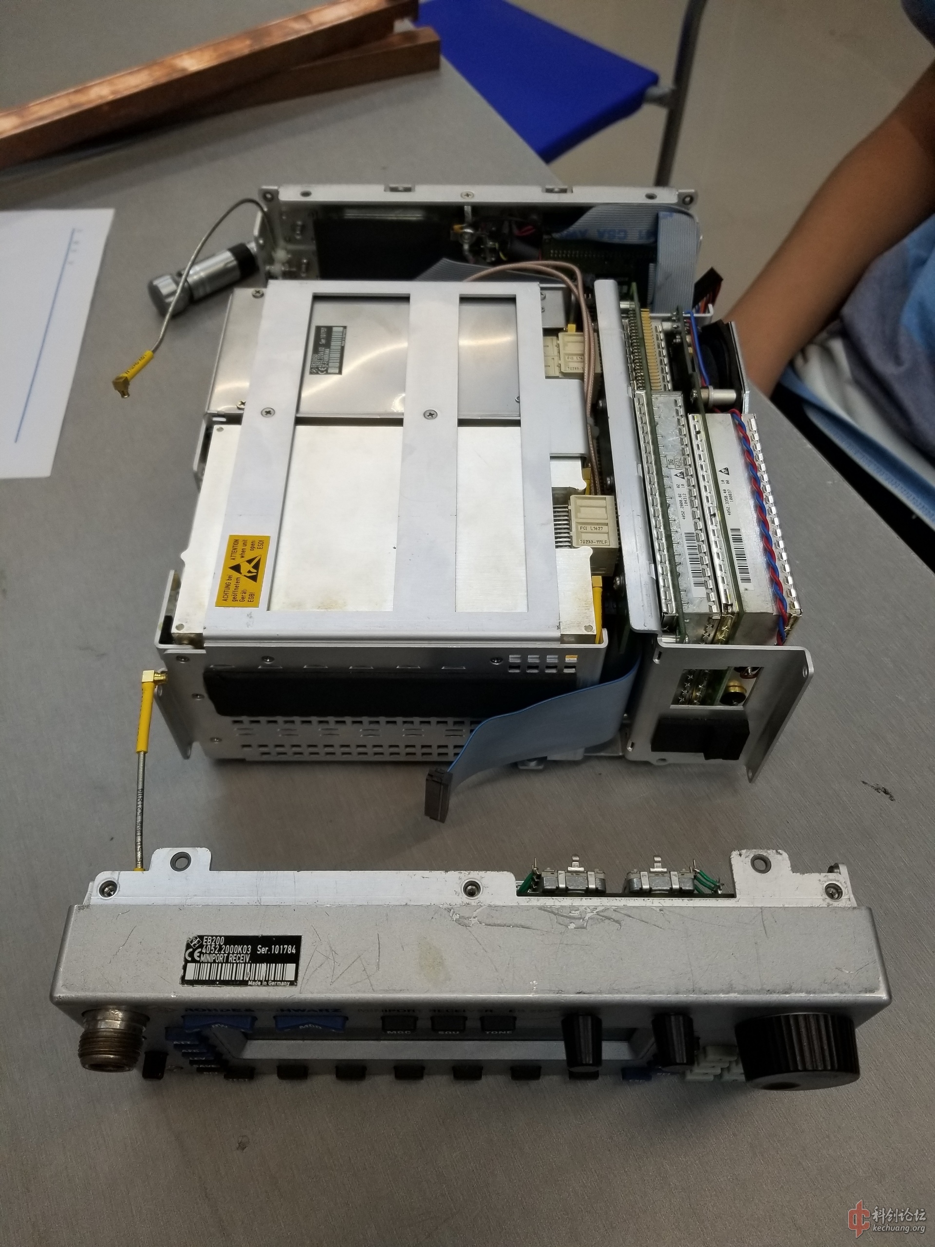

 拆掉面板
 面板后部细节
 液晶的背光还采用荧光灯管,高压部分单独屏蔽

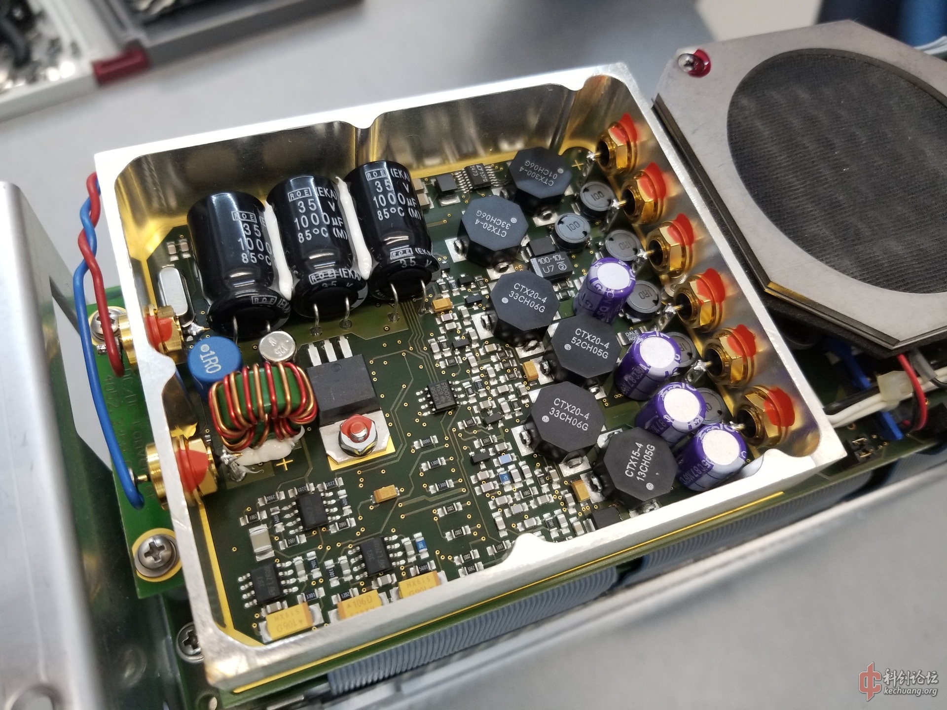

 这看起来是电源部分

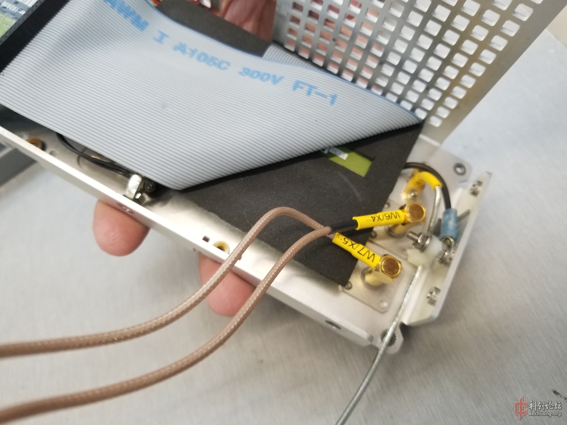

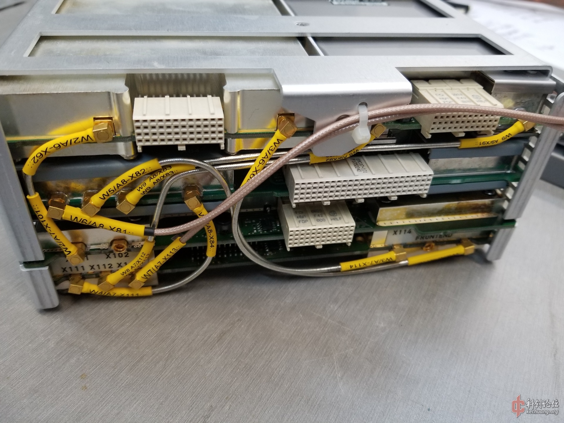

 尾部的接线

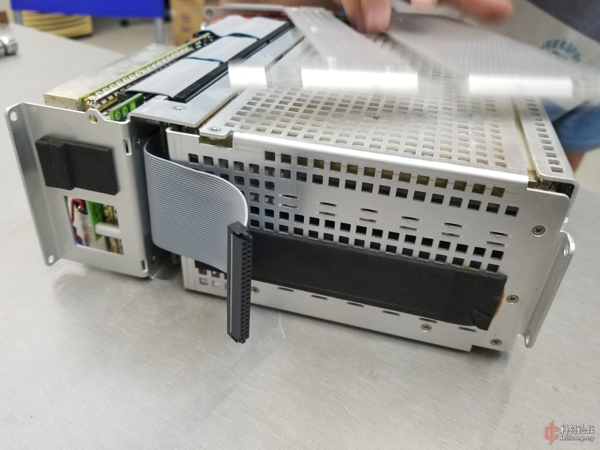

 分离尾部
 分离主控部分
 分离射频和DSP部分
插板支架,其实并不需要拆它,为了顺利分离电路板,随后把支架装回去了。
射频和数字部分总共3层,部分层有两张板。

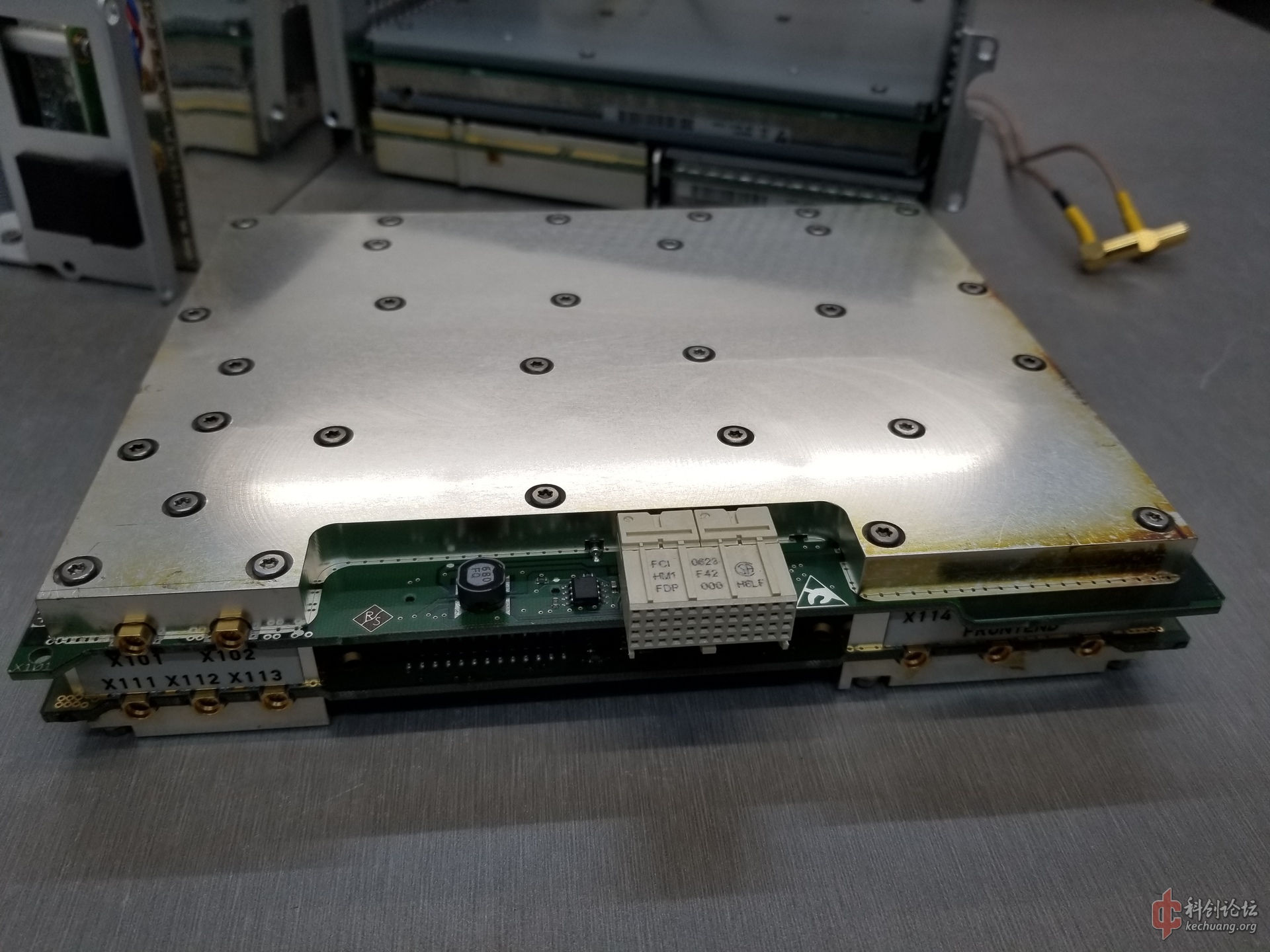

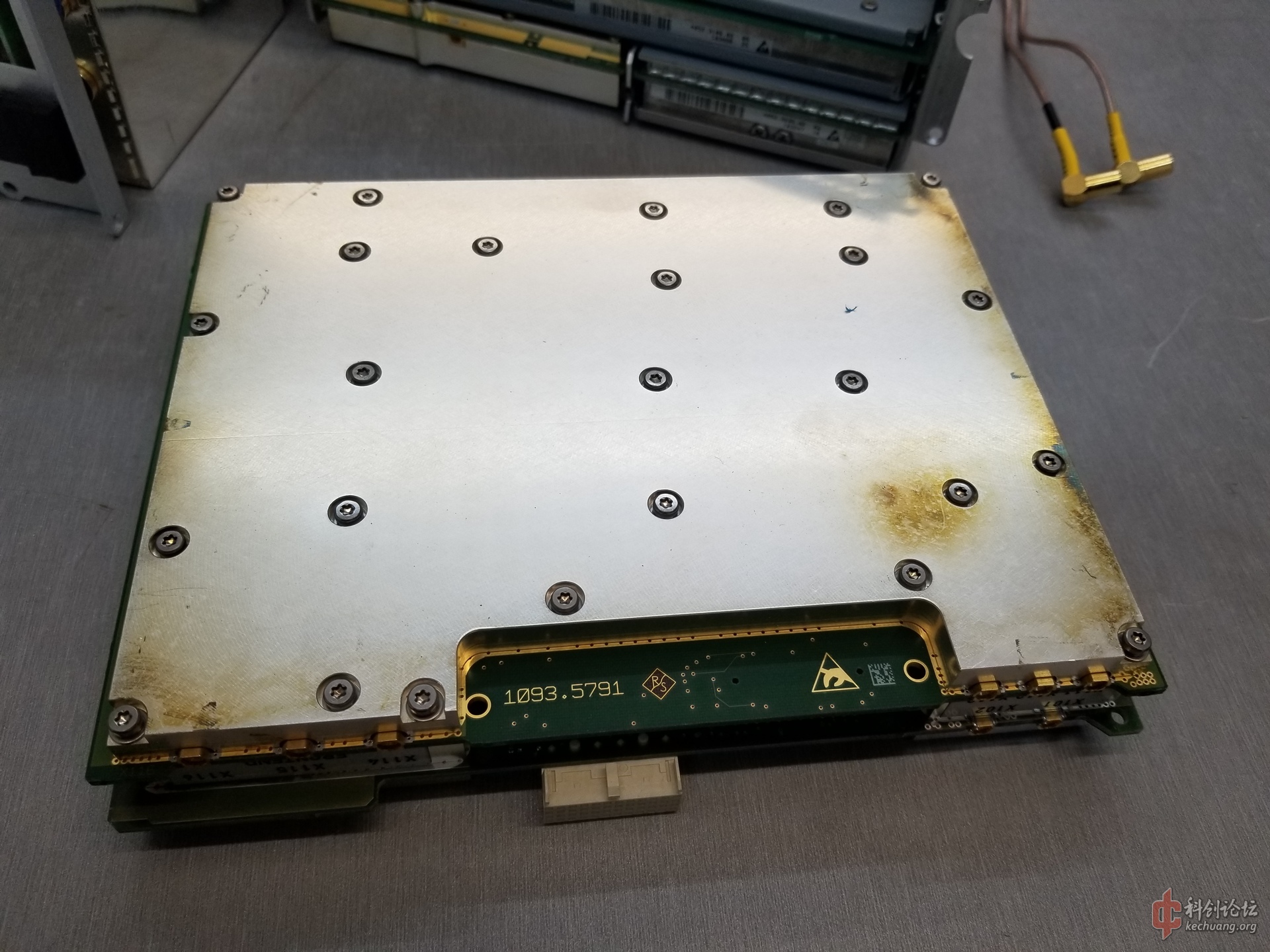

 取下射频中端部分

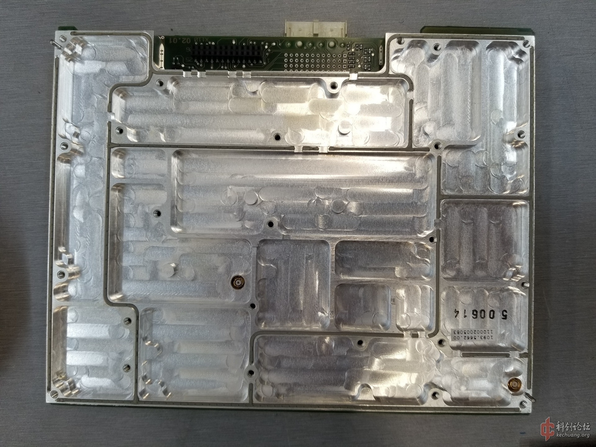

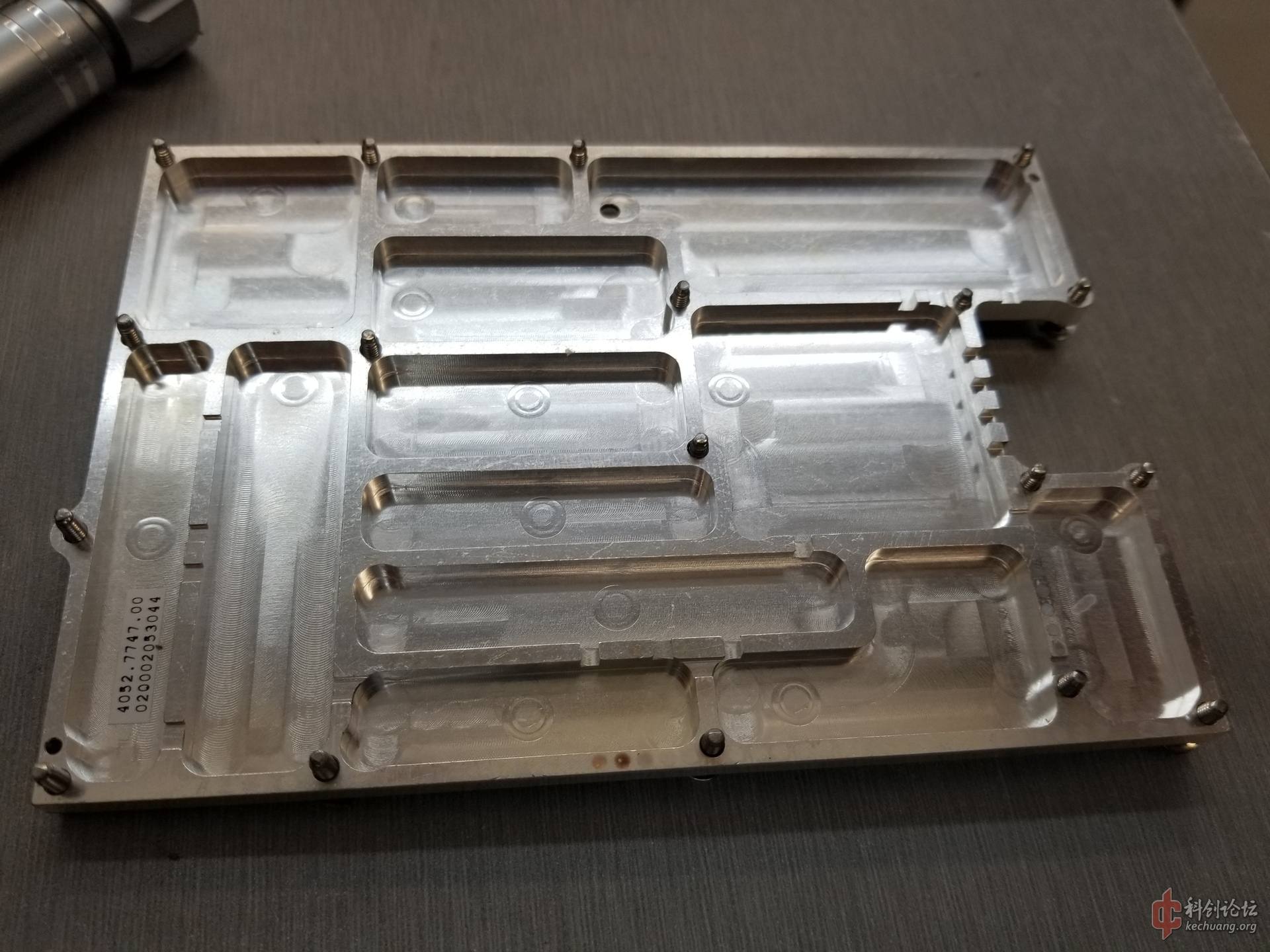

 另一面,可见由两张电路板,三块屏蔽组成三明治结构

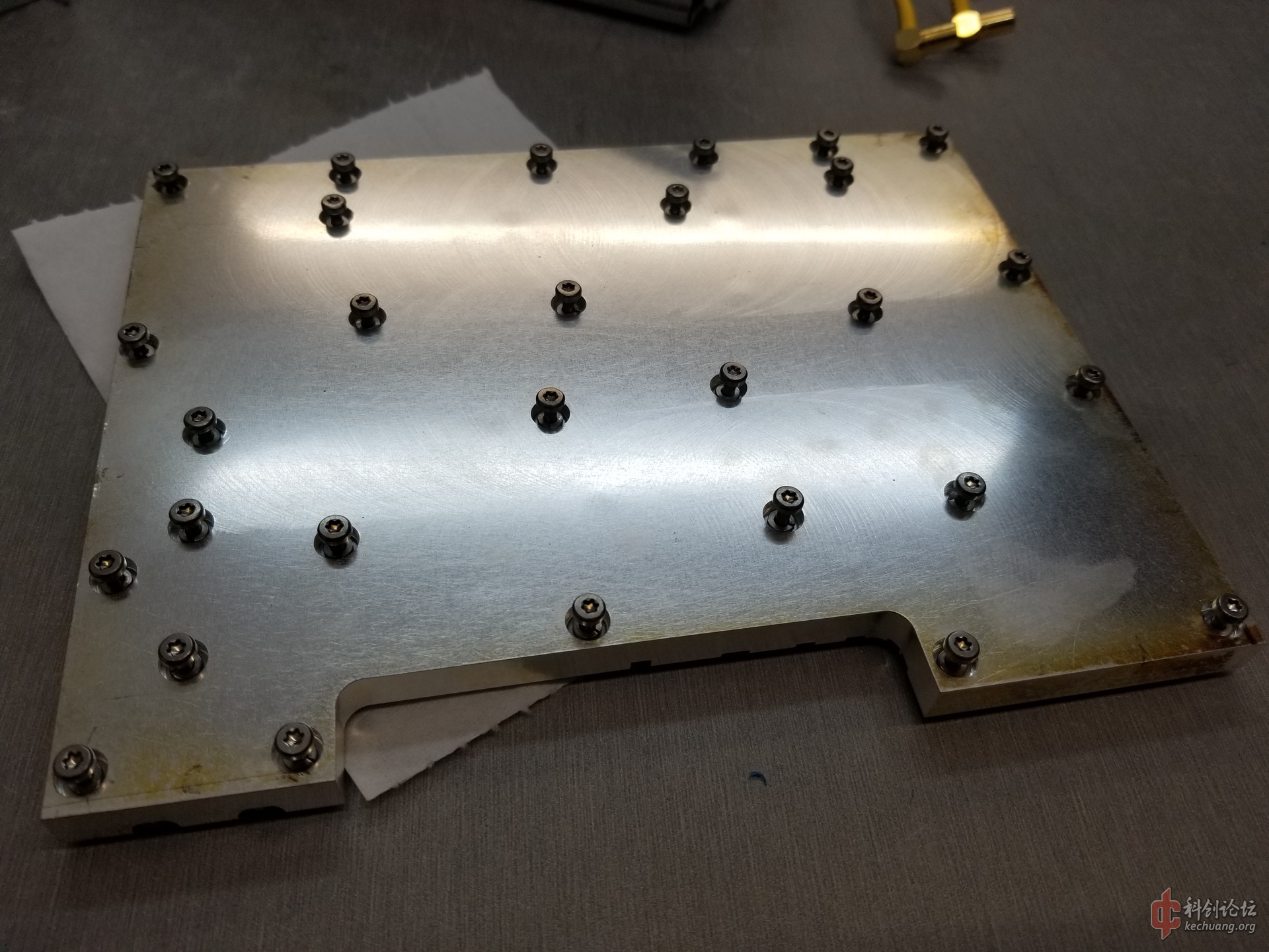

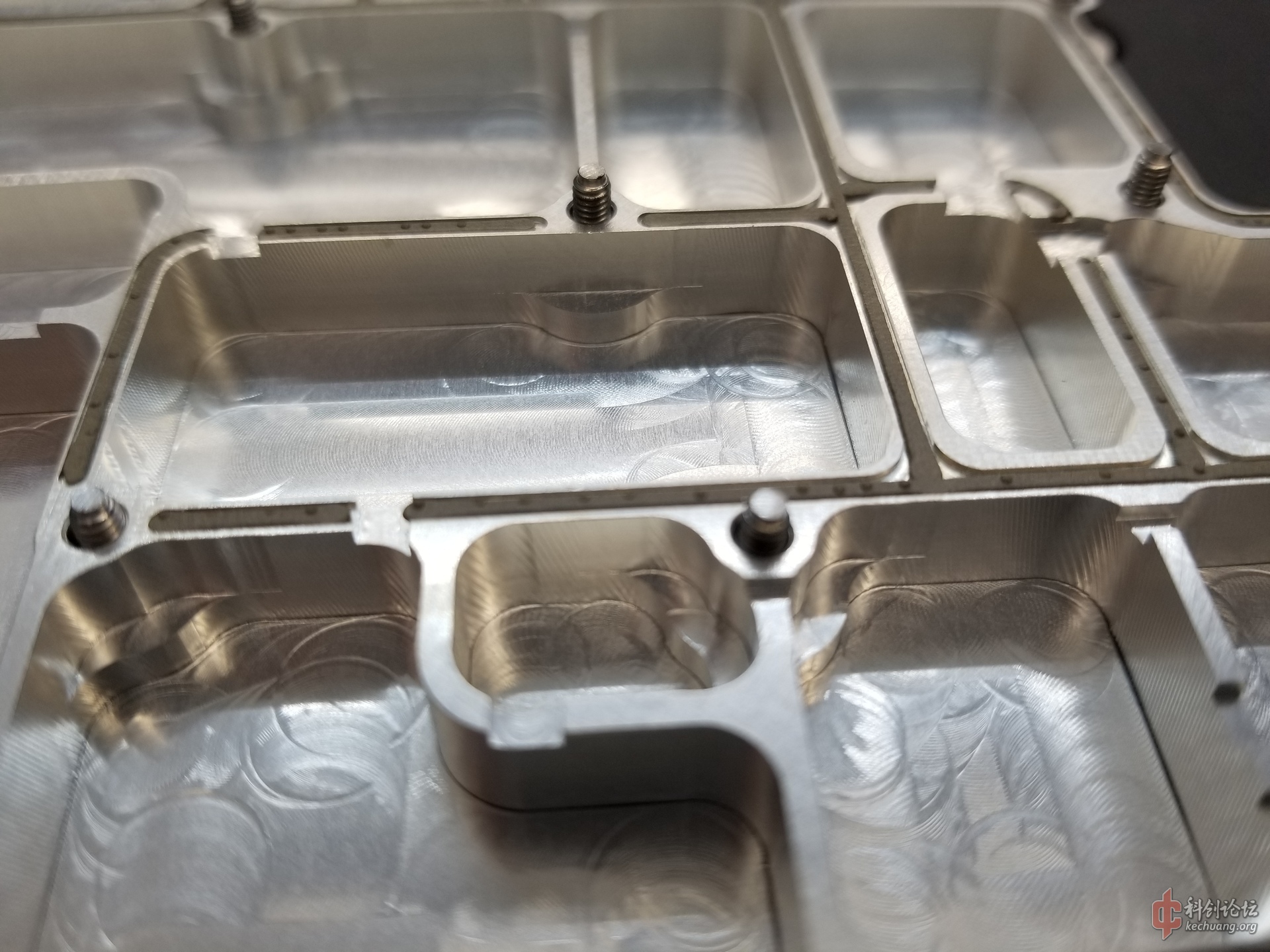

 拆掉屏蔽
 屏蔽的内部
 屏蔽细节

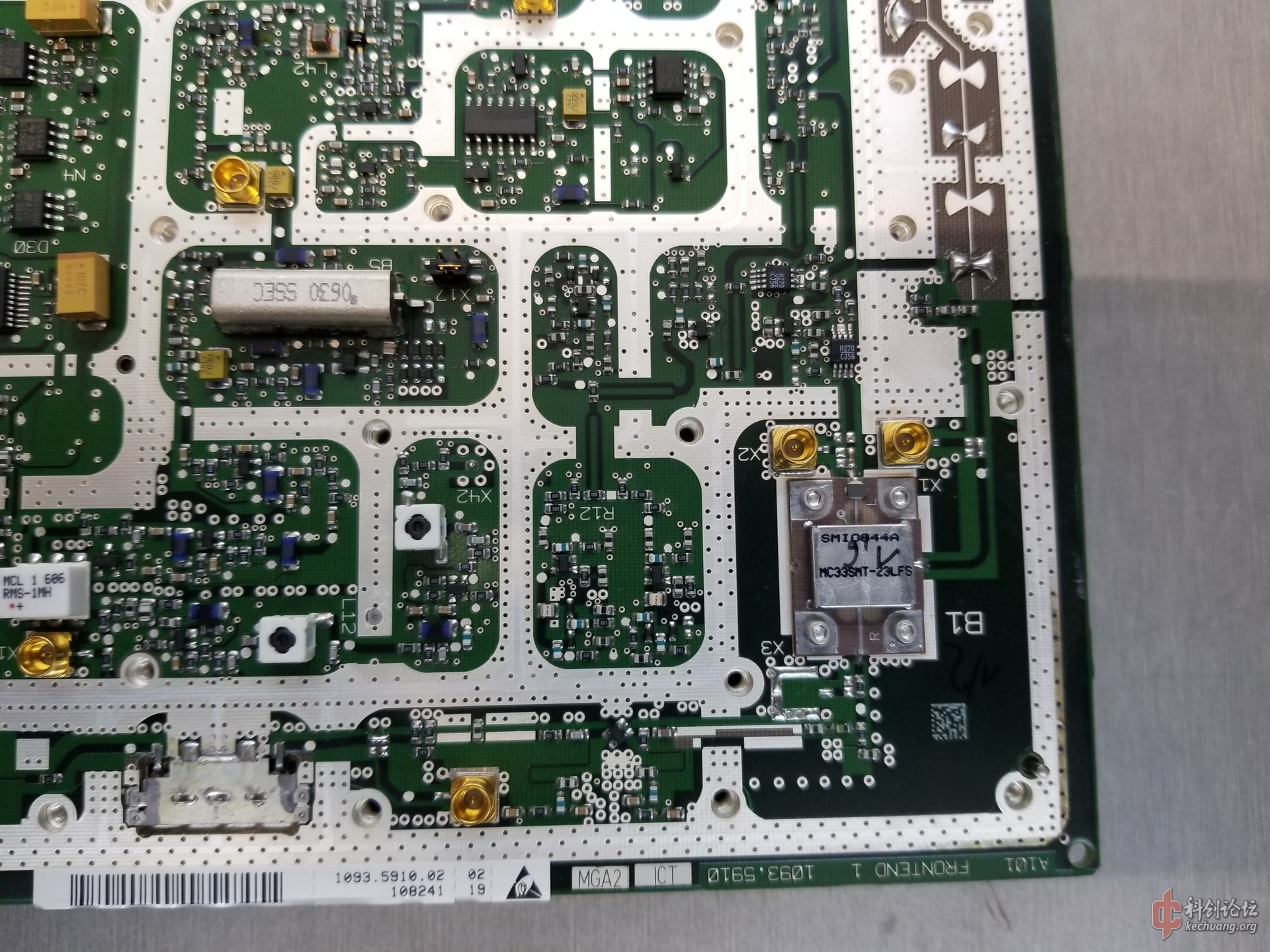

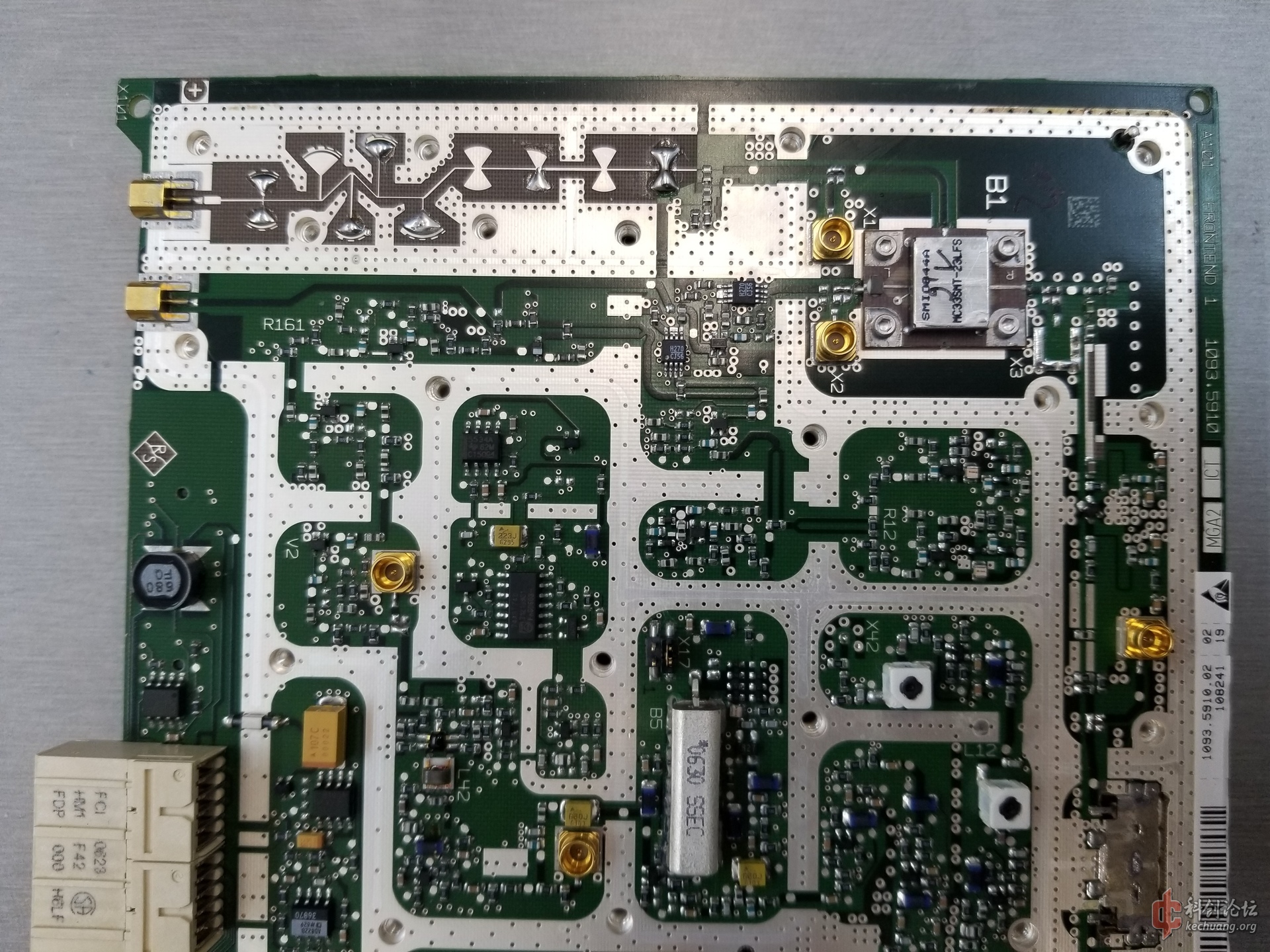

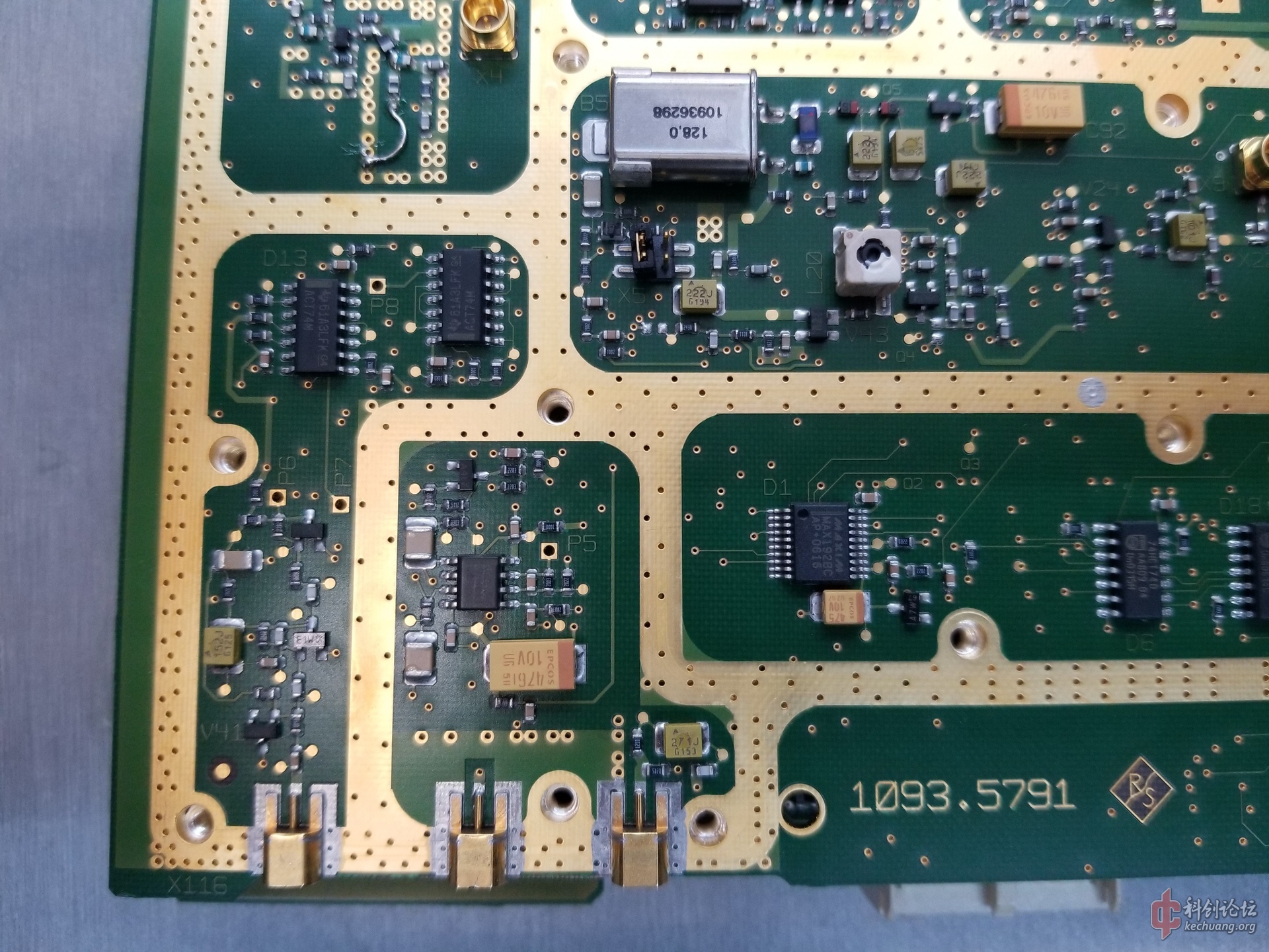

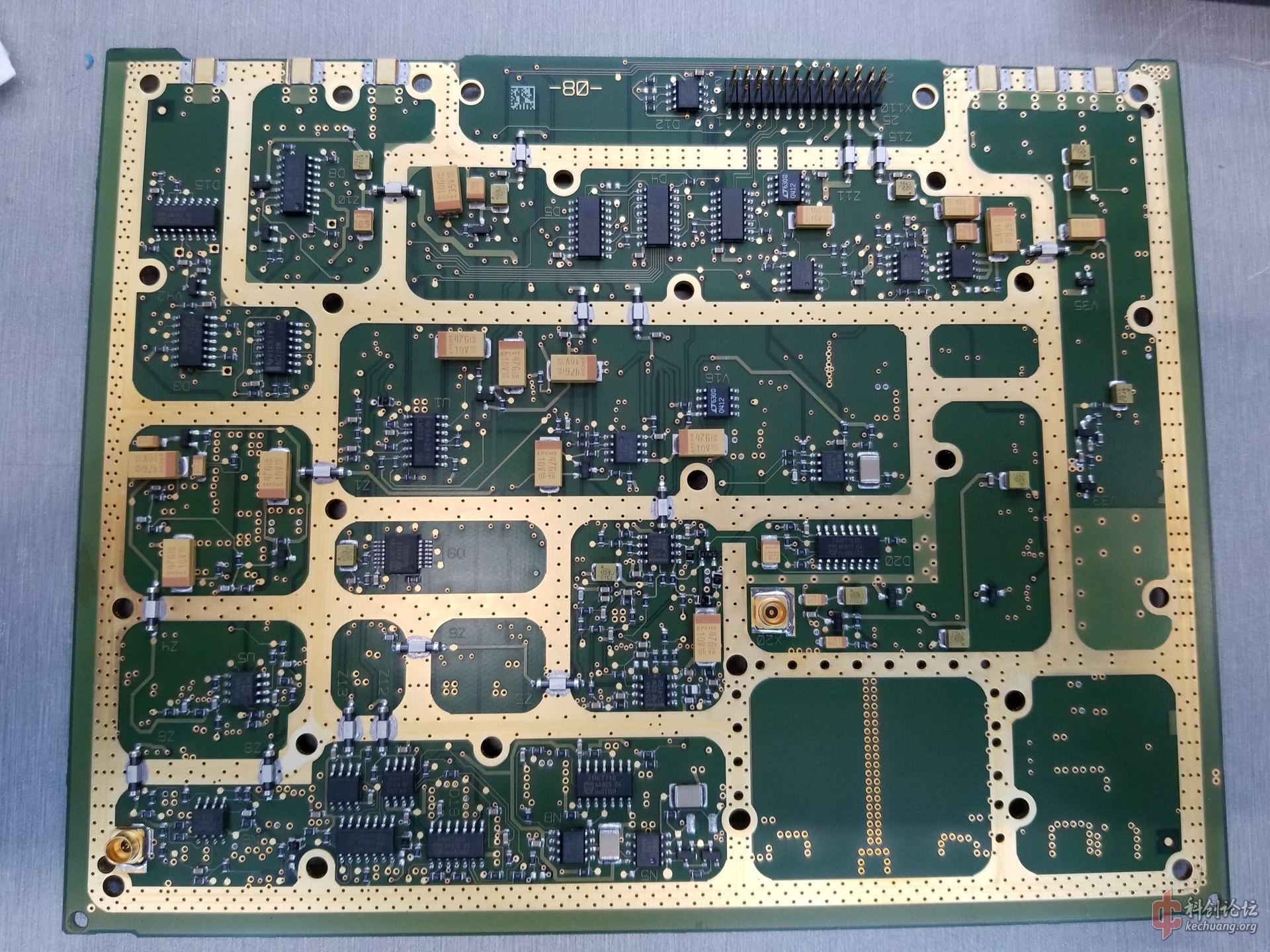

 射频部分概览,显示一本振、一中频部分
 另一个角度

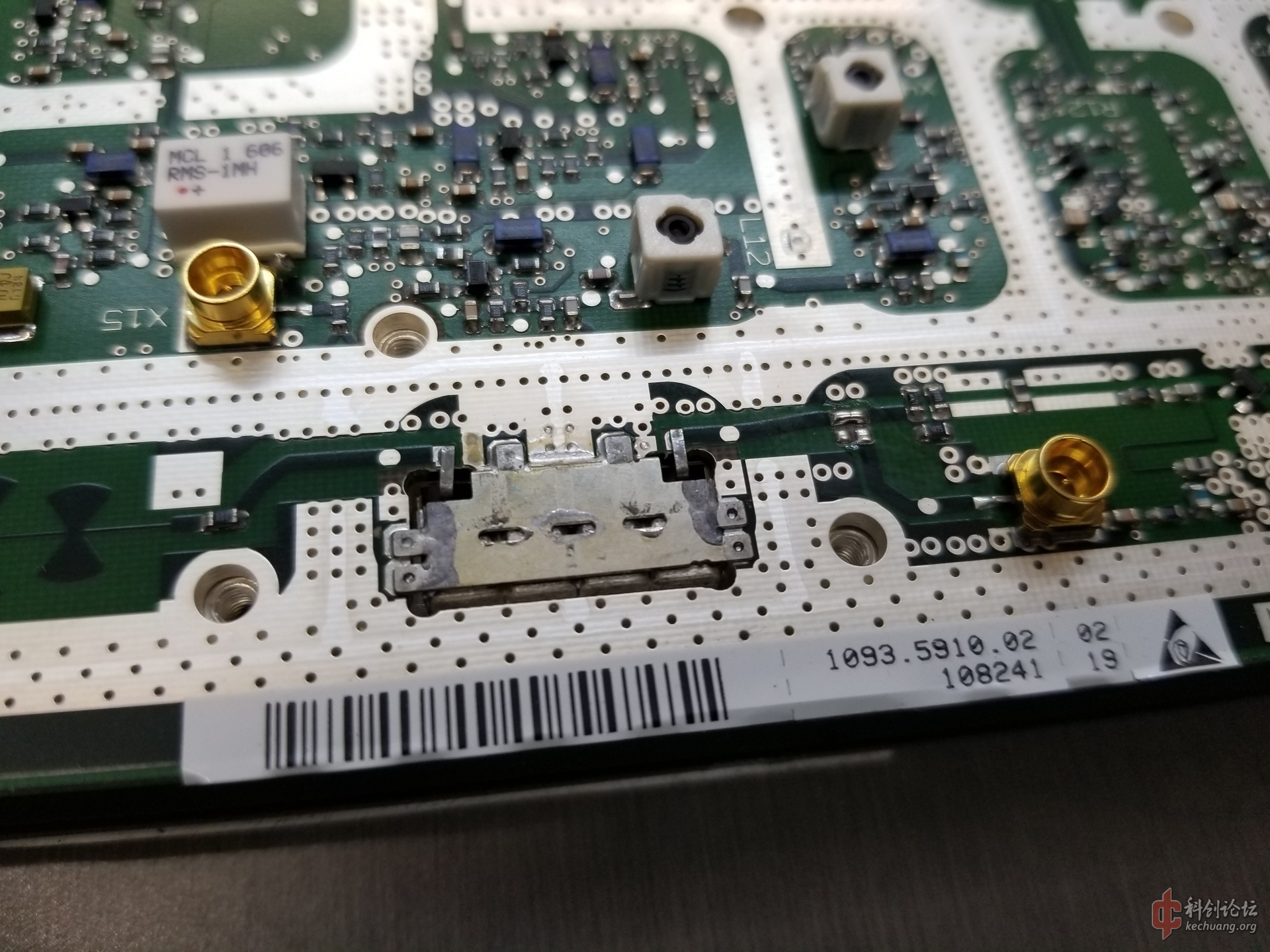

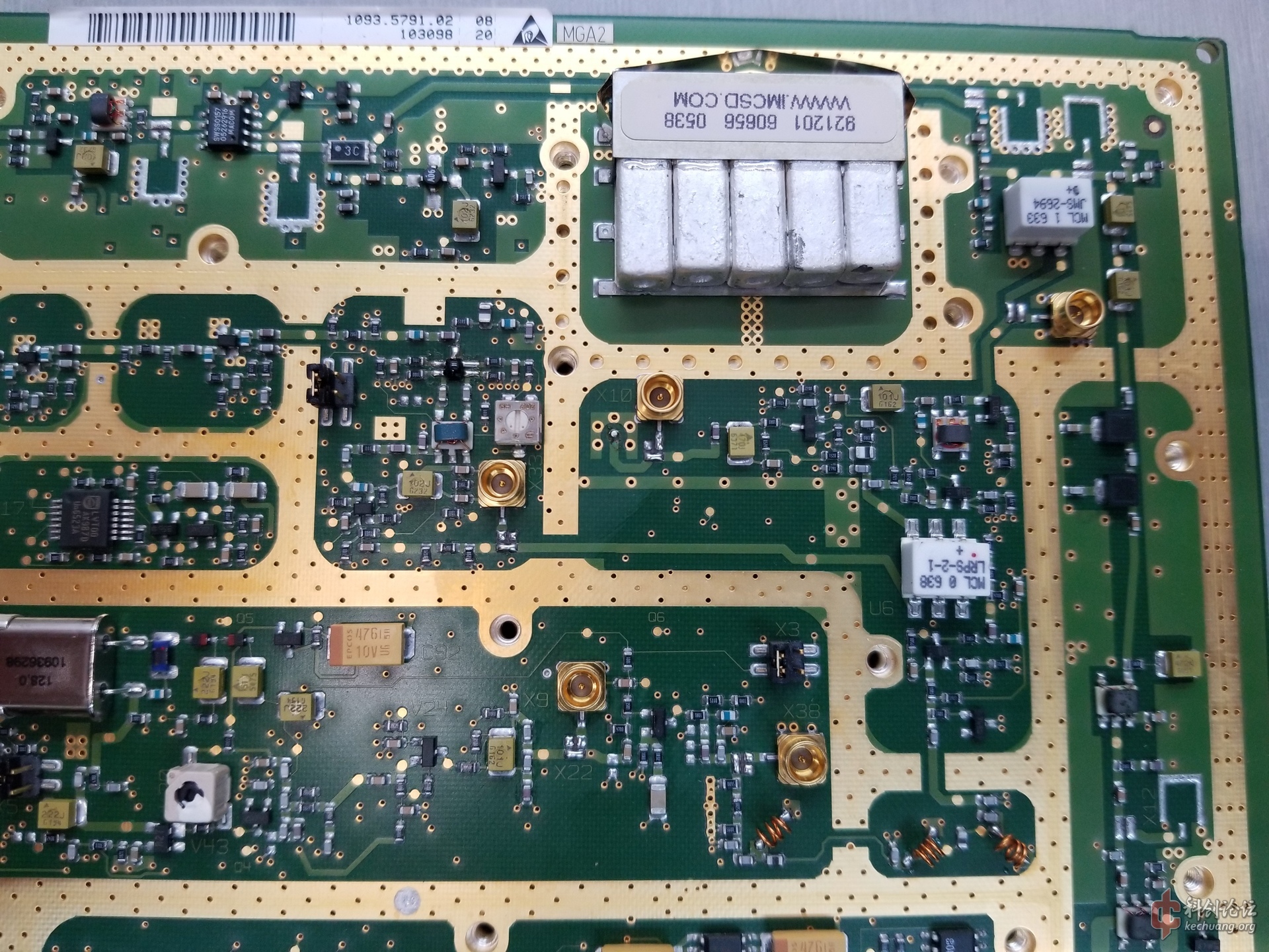

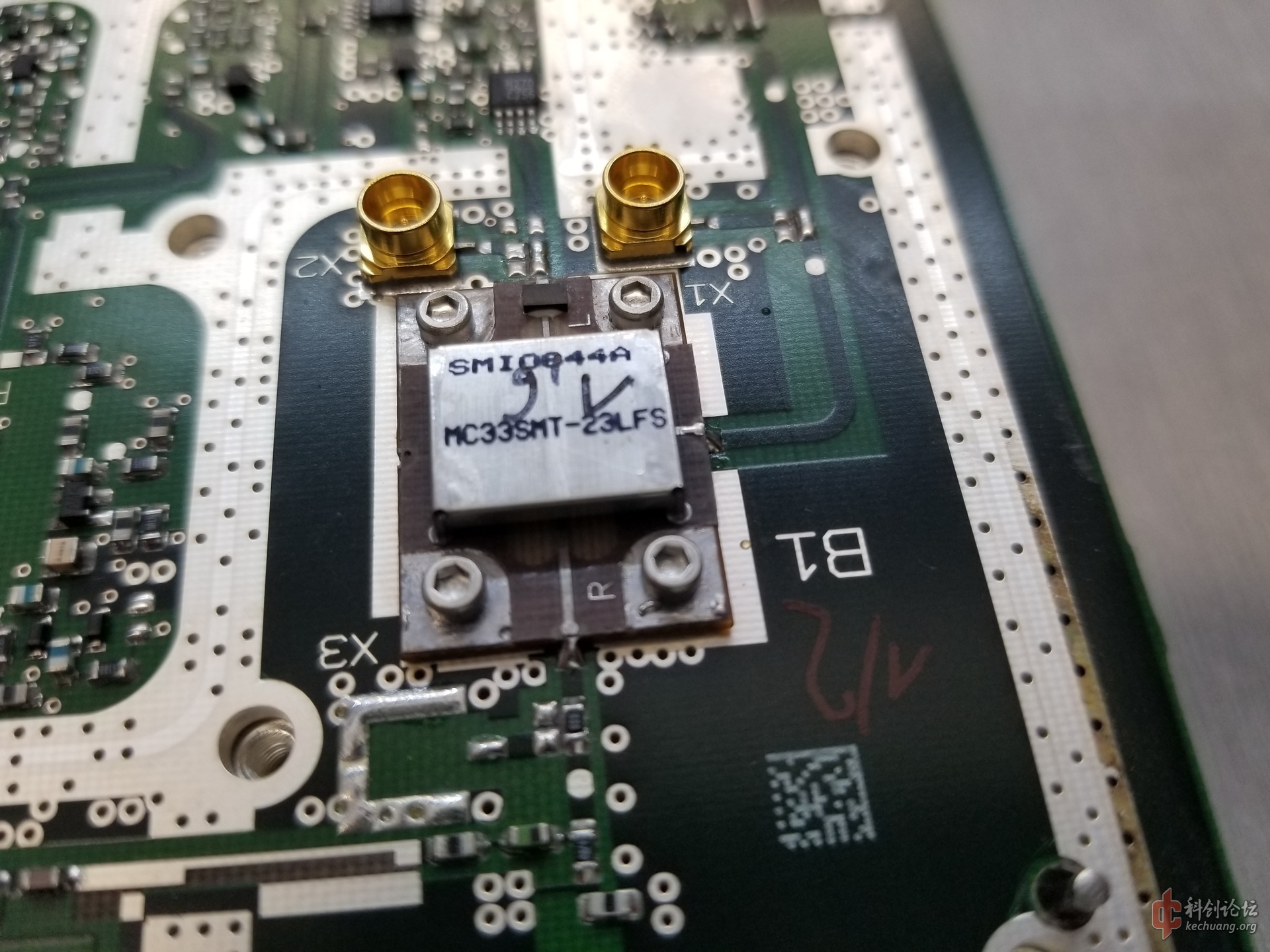

 细节。左上角端口来自预选器,进入电路后首先进行低通滤波,随后直接进入混频器(B1处)。该混频器采用中频输入上变频工作模式,产生高中频。

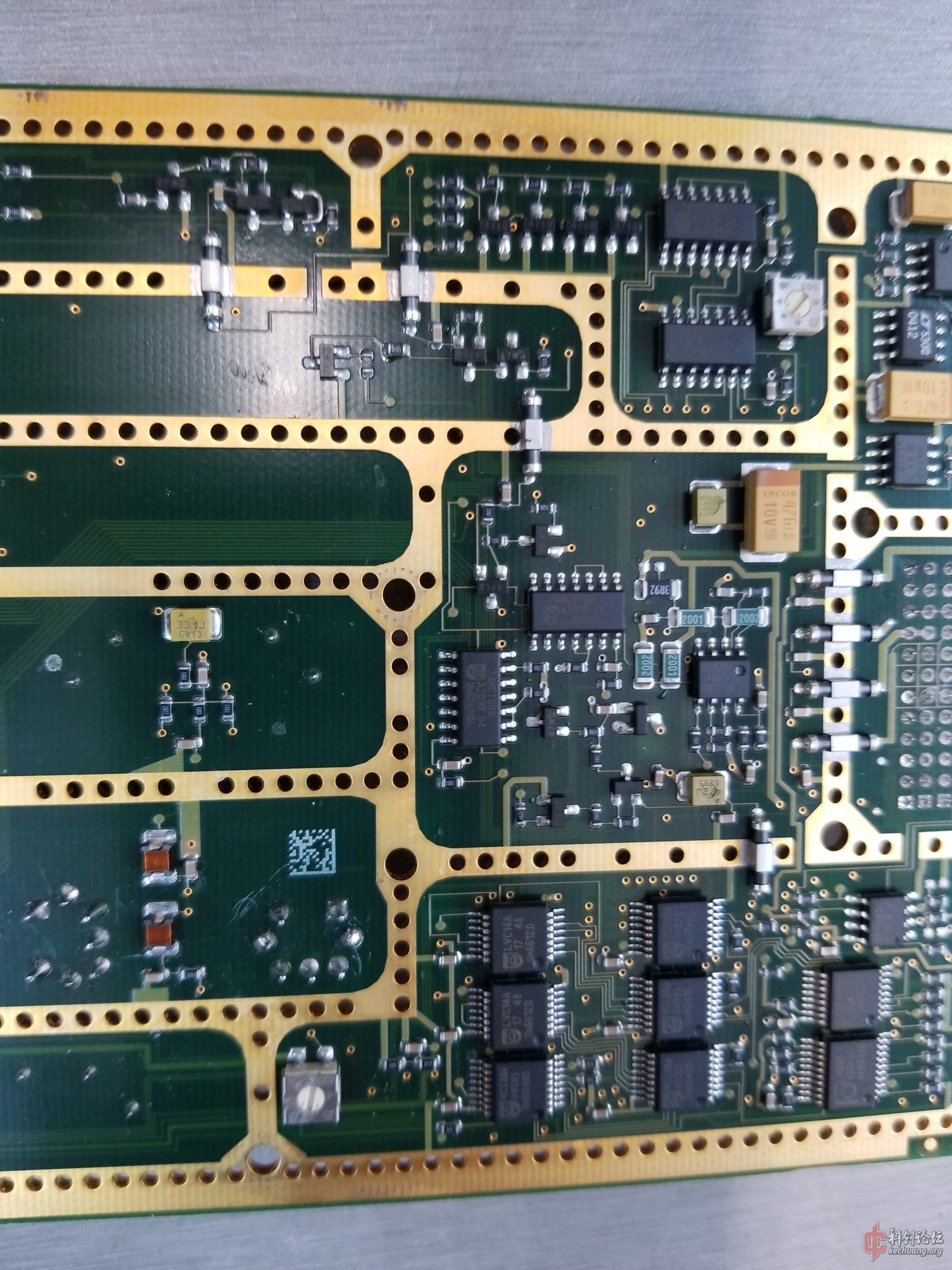

 以下是分4块拍摄的一中频板。本振部分,看起来是专用PLL芯片驱动由介质谐振器和变容管构成的VCO。
 下方是一中频介质滤波器和微带低通。介质滤波器有显著的二三次谐波泄漏,必须配合低通使用。
 混频部分
 低通部分
 混频器细节
 一中滤细节

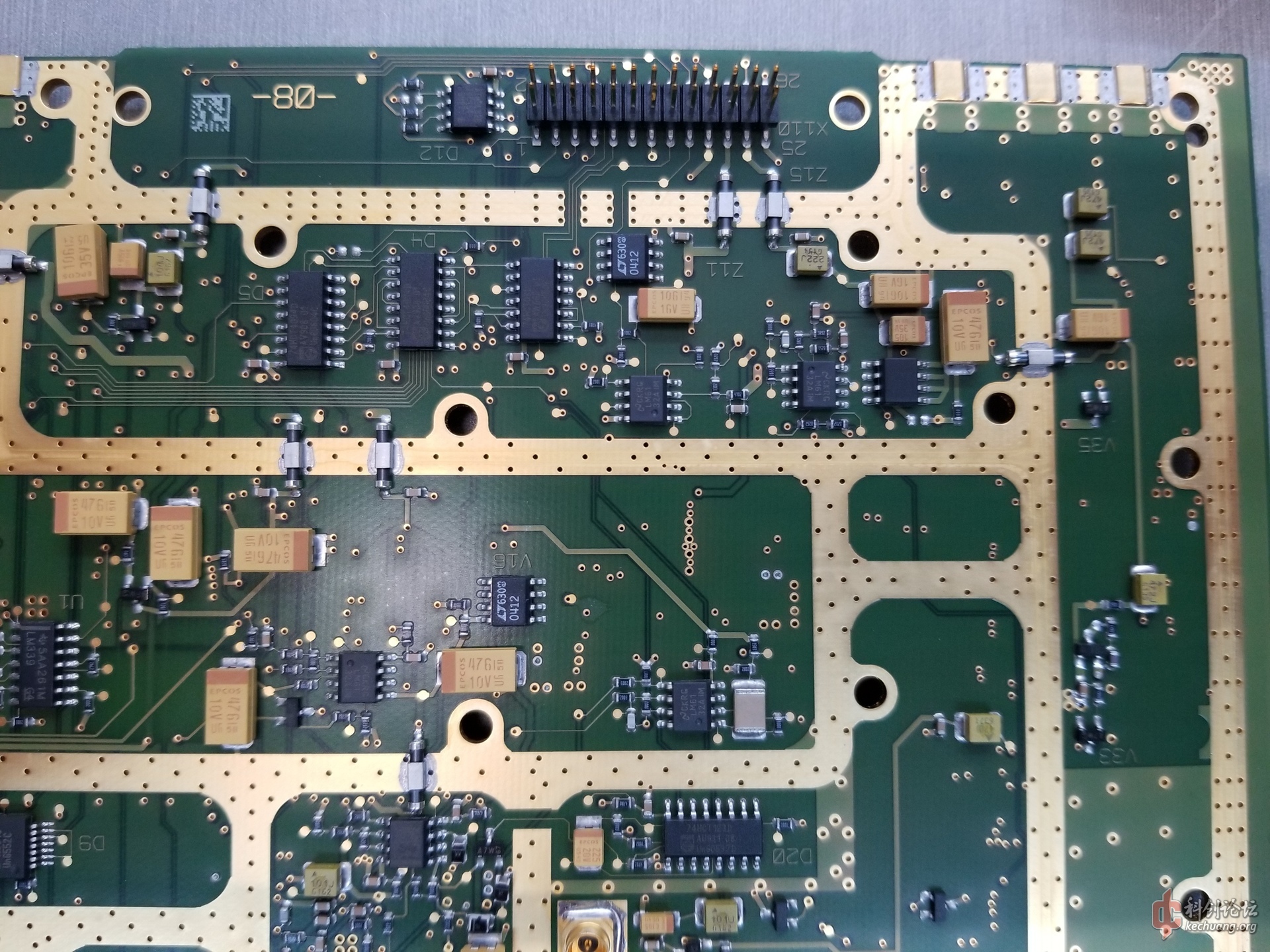

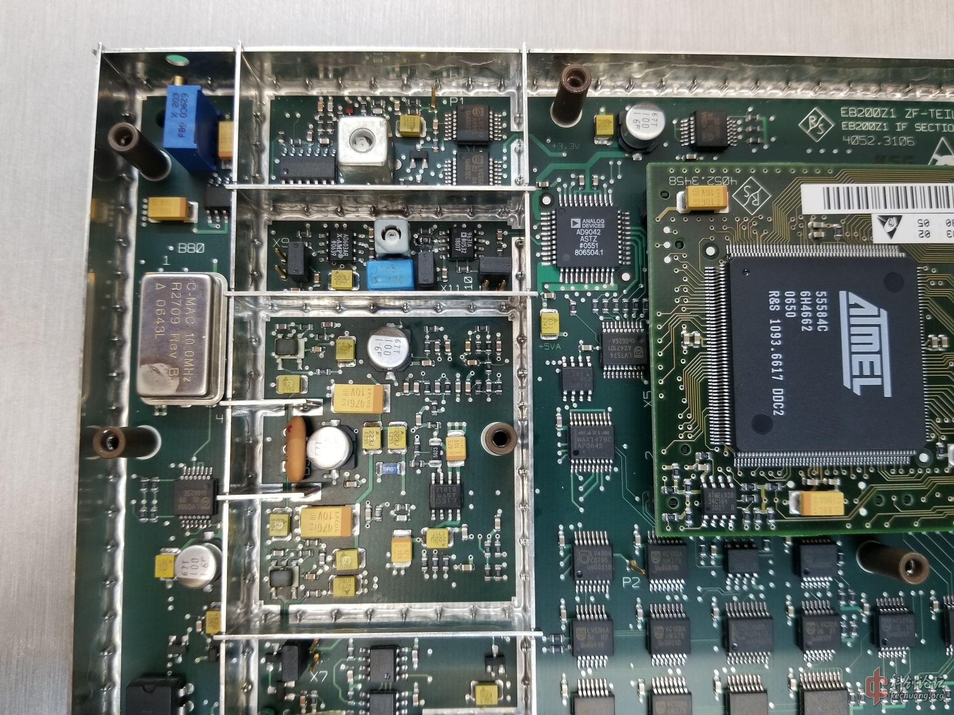

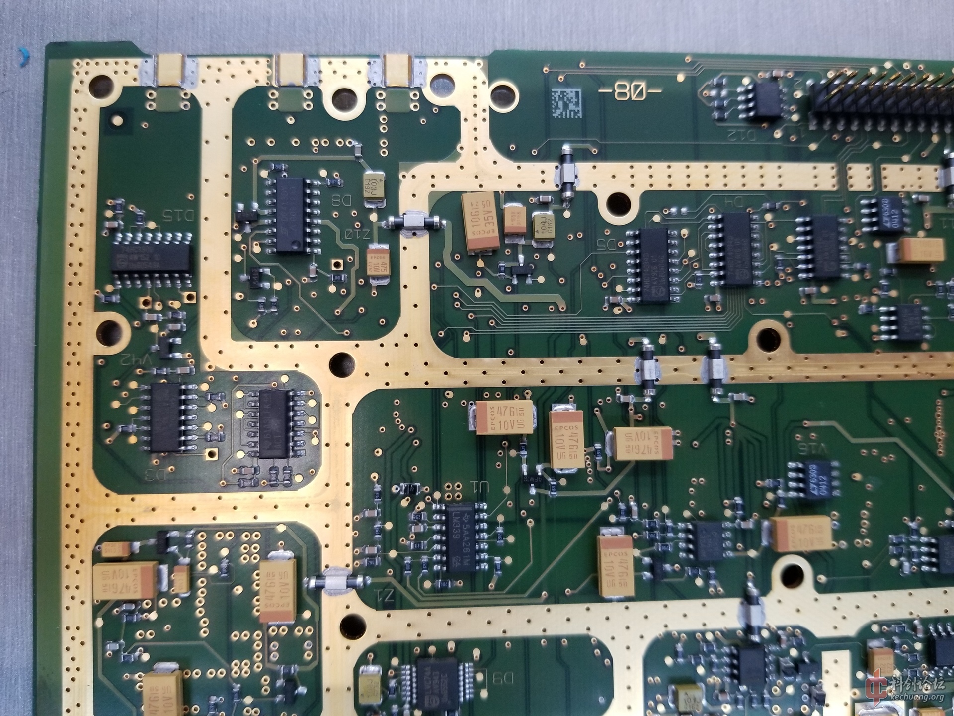

 这是该组件上的第二张板,主要负责二三中频处理。
 第二混频器
 时钟输入,二、三本振
 中频输出
 第二中频滤波器,依然采用介质滤波器;右上部是第三混频器。

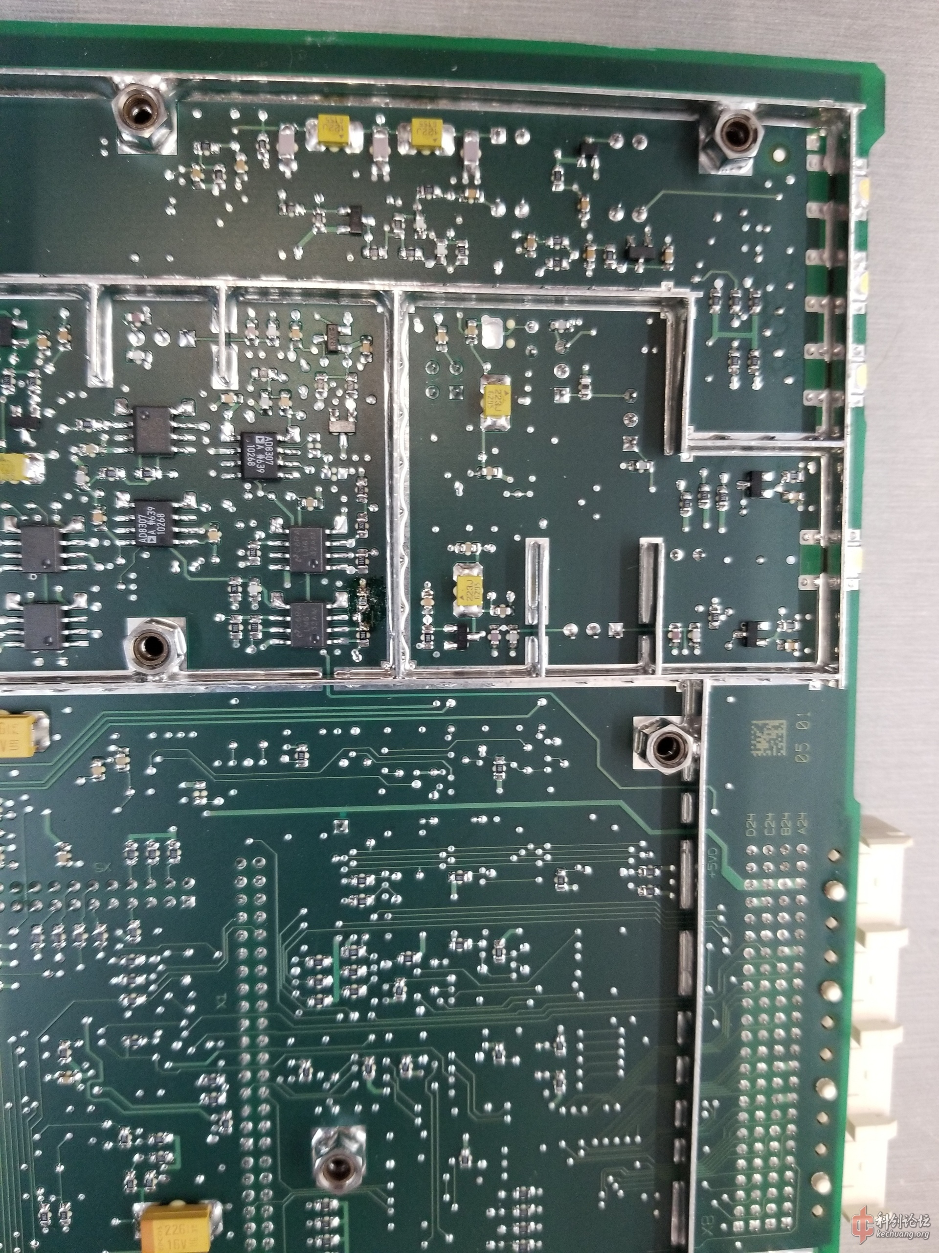

 该板的背面
 分四块拍摄的背面细节。
 板间屏蔽,可见板间射频连接器

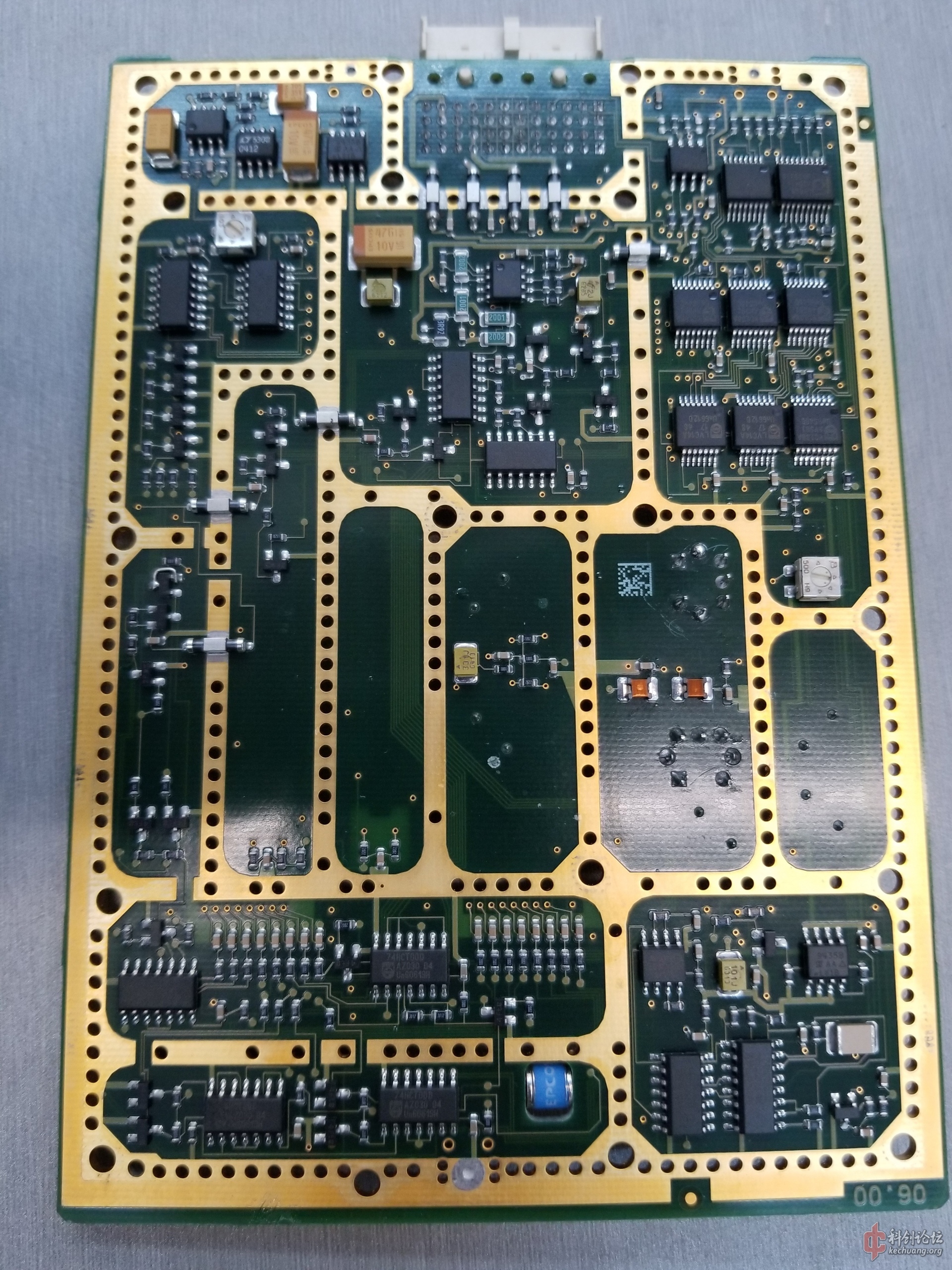

 预选器模组
 另一面
 可见分为6段滤波,其中有4段采用电调谐滤波器。
 预选器板细节,这是输入回路。X61直接来自天线,经过放电管防雷,限幅器,进入选通器。据长数分析,这里应该是对ESD延迟,以保证放电管先于限幅器放电。
 滤波器细节,这东西调起来要命。

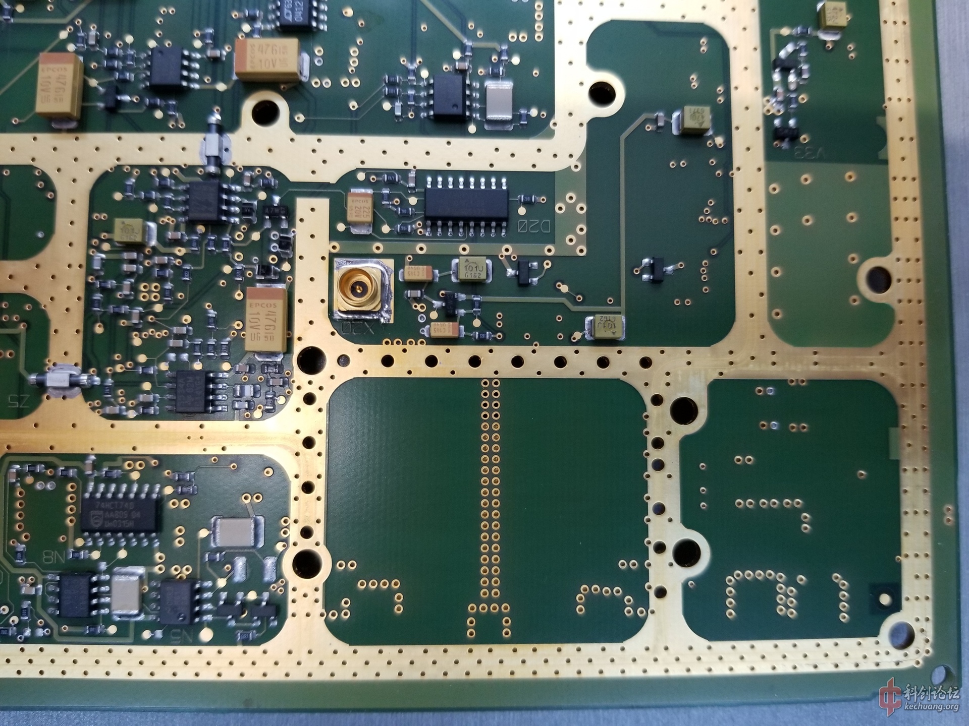

中部,集总滤波器的射频线路在板子内部,看起来这是6层板,其中4层射频材料,两层FR4类型的材料。
输出部分。预选器后面紧接着有放大器。
 预选器的背面
 背面的细节
 背面细节
 依然是背面细节

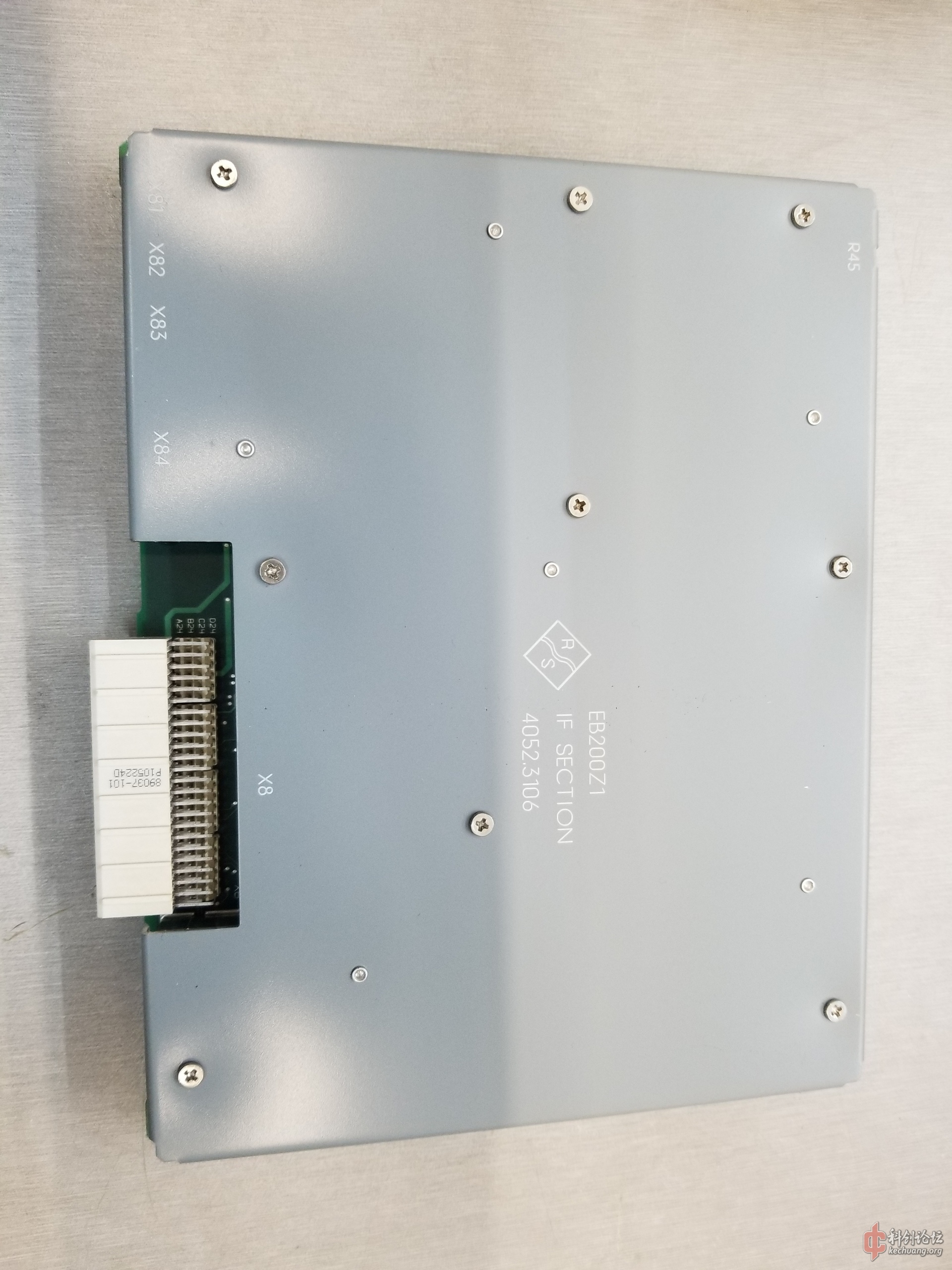

 中频组件
 另一面
 可见,最左侧是整机时钟,电位器可用于校正频率。
 稍微往右是第三中频滤波器,分为窄带晶体滤波器和宽带陶瓷滤波器。

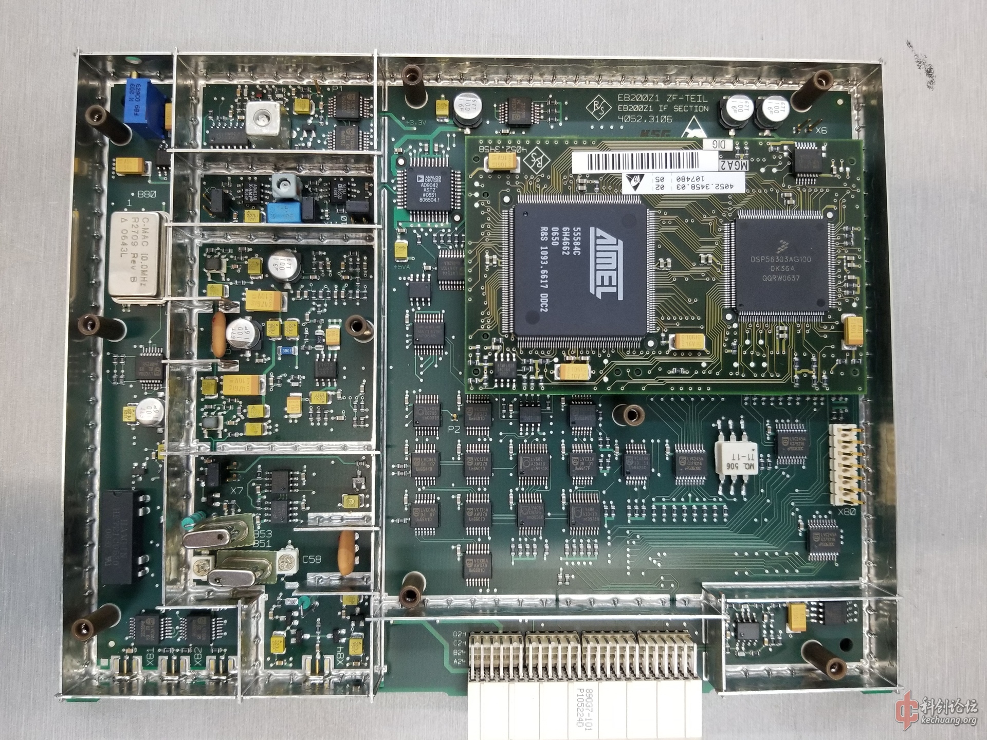

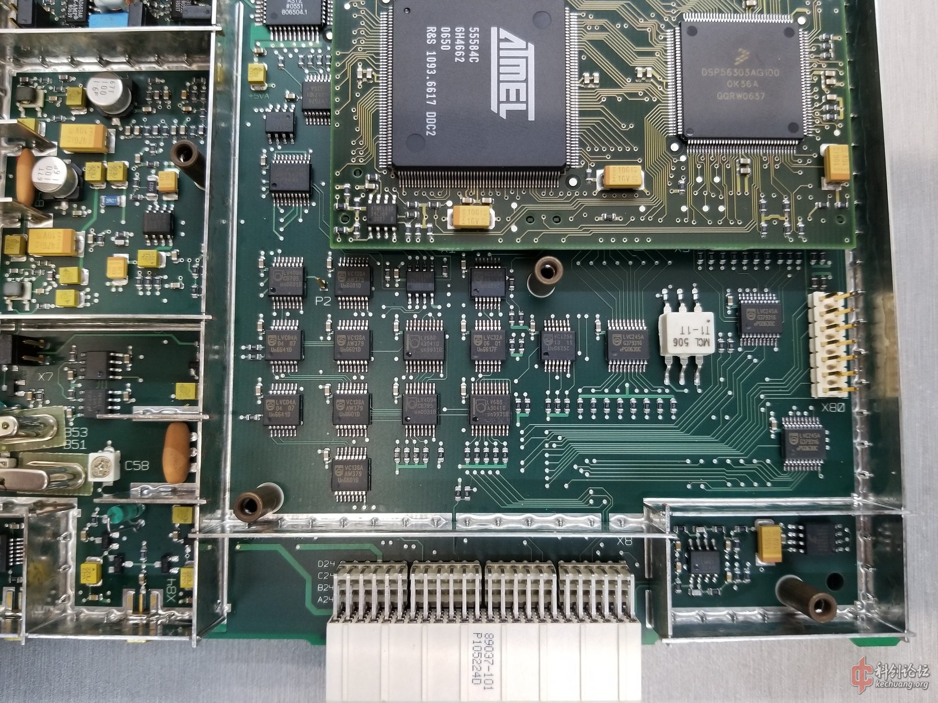

 中频缓冲和ADC
 依然是古代DSP板
 数字扩展,没仔细研究为啥需要那么多芯片

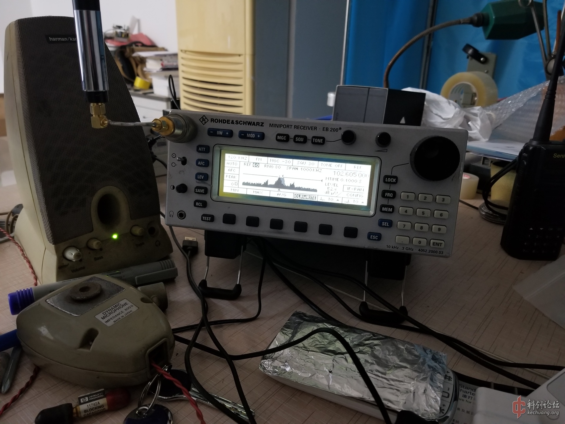

 装好了放在桌上,终于又可以听收音机了。锡箔纸裹着的是B205mini。
 剧终。

851318
上次没拆前面板,这次补上。这是EB200的台式型号,叫做ESMB,它的面板是相同的(其它地方则有显著差异)。
 背面
液晶的相对位置。

这个“收音机”做的真好,处处都是模块及屏蔽小室,用料还扎实。啧啧。就连电源模块都有穿心电容去对外送电。看起来真好,可就是不知道当时设计它的时候会有多难😂。还有就是@虎哥,这玩意好用吗?能听到美妙的小姐姐吗😁一开始的预选器来看,这些分布电路还有焊锡的痕迹,这不会是当时辛苦调试的时候残留的吧?还有那么多的中周和晶振,调起来绝对舒爽。而且我想这些中周与介质滤波器大多也应该是罗德与施瓦兹自己根据自己设计的中频来定制的吧?像国内的中周,介质滤波器也多是电视机与收音机用,很少见过其他以外的。然后再看DSP,DSP是飞思卡尔的,但旁边的atmel55584C是什么东西?是主控吗?而且最关键的是,其芯片的左下角有R&S的标记。这是为R&S定制的吗?最后就是想问虎哥,罗德与施瓦茨当时是否为用户提供了一系列的使用方案与解决方案?比如从天线到计算机上的一系列接口到相应的定位与证据采样录制。我想,总不会是我们自己再当时去配整套无线电检测的上下游吧。

监测领域RS一家独大,提供系统级解决方案。不过呢,系统太贵了,所以国内的实际做法是买他的主机,系统和软件由二次开发商自己搞,还是很先进的。
