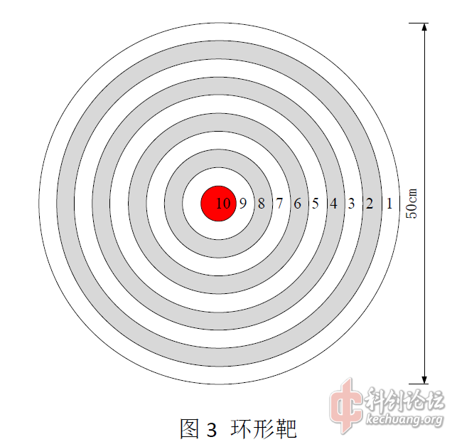

(1) 环形靶由10 个直径分别为5cm、10cm、15cm、… 50cm 的同心圆组成,外径50cm,靶心直径5cm,参见图3。
(2) 环形靶引导标识为直径20cm 的红色圆形平板,在距靶心30cm 处与靶平面垂直固定安装,圆心距靶平面高度30cm。放置时引导标识在距定标点最远方向。参见图1。
