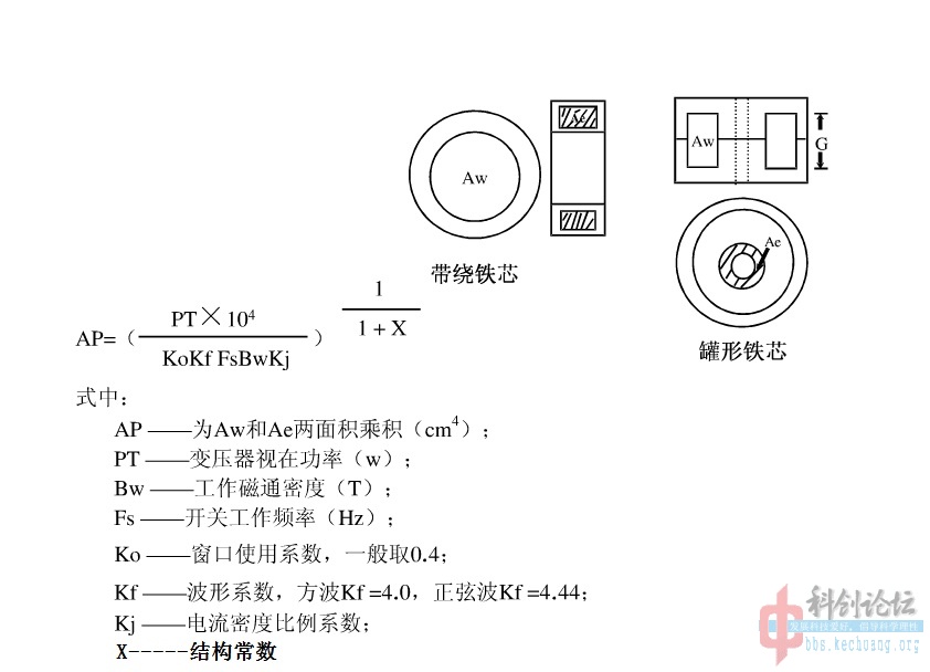

磁芯尺寸用Ap来表示,Ap=AwAe,其中Aw为磁芯窗口面积,Ae为磁芯有效截面积。根据磁芯选择的条件,该电路使用PC40锰锌软磁铁氧体材质的G型磁罐,以提高脉冲响应带宽,减少磁泄露。
如上表,允许温升为25℃时,磁罐的电流密度系数Kj=433,结构常数X=-0.17。对于PC40材质,查得饱和磁通密度为Bmsat≈560mT=0.52T
当f<50kHz时,   Bmax=0.5Bmsat
当f<100kHz时,  Bmax=0.4Bmsat
当f<500kHz时,  Bmax=0.25Bmsat
当f<1MHz时,  Bmax=0.1Bmsat
那么本电路中设计工作频率为50KHz,而且磁芯为单象限工作,所以取工作磁通密度Bw=Bmax=0.4Bmsat=0.4×0.52T=0.208T
根据磁芯尺寸计算公式
Ap=(PT×10^4/K0KffsBwKj)^(1/1+X)
得出Ap=0.217cm4,那么,只要所选的磁芯Aw与Ae的乘积低于Ap 0.217cm4即可。下面来看磁芯选型表,下表是P型磁罐的参数(找不到G型的,P型类似),对于EE,EI,磁环等磁芯的选型见附表。

从上表参数计算得出,P23/18磁罐的Ap=0.36cm4,P23/18的Ap为0.18cm4,因此选用与P23/18尺寸接近的G22/13磁芯。
