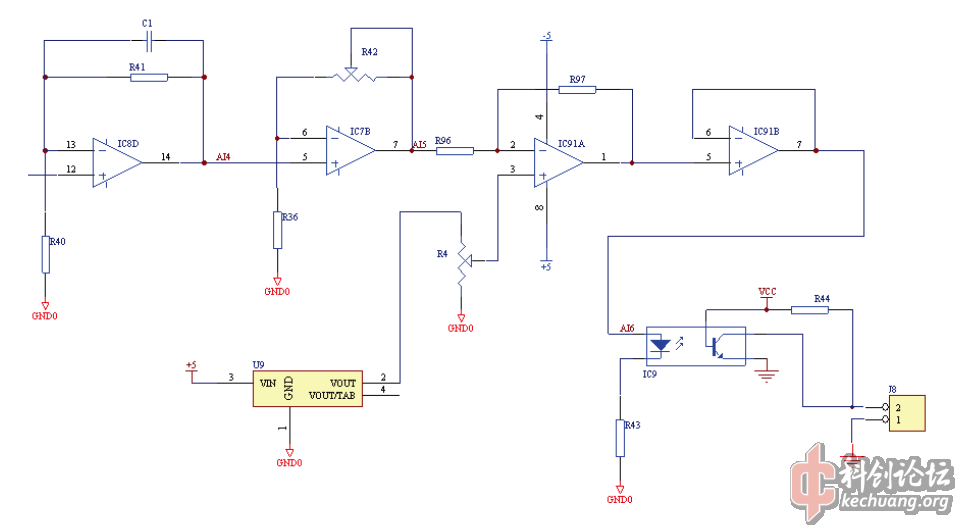

     这一部分首先先对信号进行了一个带通滤波,之后,经过一级可调放大倍率的负反馈放大电路,此时,对信号而言,已经基本完成了预处理,可以直接接入单片机或者ADC来进行信号采集了。但是作为一个正常的医疗设备,还是需要考虑安全新,对此,老师在PCB上做了全隔离设计。先通过放大器来做基准电压抬升(虽然也可以用俩电阻和一个电容来做这事情,但这样虽然成本会高,但信号质量还是能更好的保证,对降低信噪比SNR有极大的好处),之后经过跟随器,这样的设计是因为此处使用光耦来进行隔离,光耦内部是LED,LED是一种比较坑爹的东西,并没有在所有的电压段都会有亮度的线性变化,而又一个开启电压(1.7V?我忘了),当输入电压低于这个开启电压的时候,光耦输出一直是关闭的,所以需要电压抬升电路,而LED的电流也是需要比较大,所以需要跟随器。。。。。
    至此,心电的模拟部分就这样吧。。。。至于滤波。。我一直都是做软滤波的,因为陷波电路还是比较占板子面积的,焊接也懒。。。
