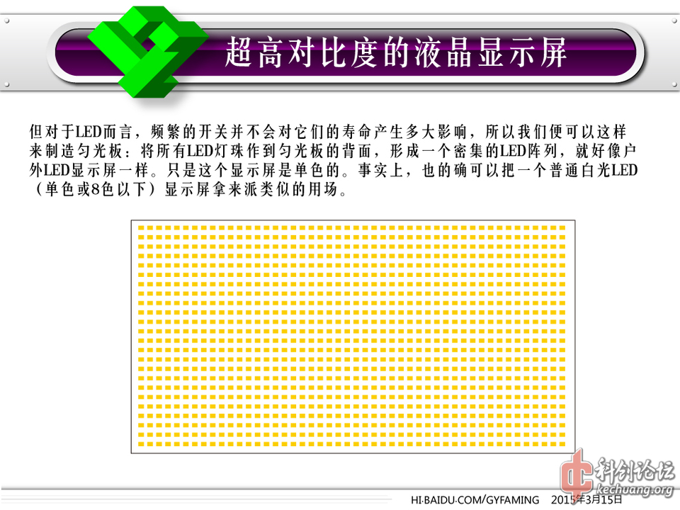

但对于LED而言,频繁的开关并不会对它们的寿命产生多大影响,所以我们便可以这样来制造匀光板:将所有LED灯珠作到匀光板的背面,形成一个密集的LED阵列,就好像户外LED显示屏一样。只是这个显示屏是单色的。事实上,也的确可以把一个普通白光LED(单色或8色以下)显示屏拿来派类似的用场。
而后,我们便可以轻松实现极高的对比度的显示效果,如图:在低亮度区域的LED灯珠熄灭或降低亮度,而在高亮度区域的LED灯珠则保持或适当提高亮度。 因为LED的亮度较高,所以这种匀光板在平时只需要使用1/3甚至更低的功率便可满足观看要求。如果功率全开一方面会把人刺瞎,另一方面散热压力也受不了。
如果匀光板无法达到较为均匀的显示效果,可以通过对液晶屏进行亮度补偿来达到完美的显示效果。 使用该技术的显示屏会比现有液晶屏更加厚重,可能要增厚一倍以上。

楼主一定是不知道n年前就有了三星的AMOLED

这真是一个有用的发明,因为N年前自打LED背光诞生之日起,该技术就已经开始应用了。而现在,随便一台家用LED显示器都号称拥有千万级的动态对比度——啥叫动态对比度呢?就是在液晶屏对比度的基础之上,调节LED背光的亮度,以大幅提升显示对比度。事实上,即使是号称千万级对比度的LED显示器,其液晶屏本身的对比度也不会超过三位数,剩下的都是LED背光的功劳。
至于直接拿全彩LED做显示单元,也是很多年前的技术了,建议玄明同志多关心一下现在的科级发展,不要闭门造车。
10年6个月前IP:上海
821646
12楼
这种技术是有的,但是背光led阵列的密度是远远小于显示屏像素密度的。如果要做到背光led与液晶像素点对点控制,其成本将会非常高昂(相当于一块液晶和一块黑白led屏组合),并且效果估计还不如oled显示屏。

稍有常识 就知道这种局部背光技术 早已烂大街了
连hkc 都用上了
