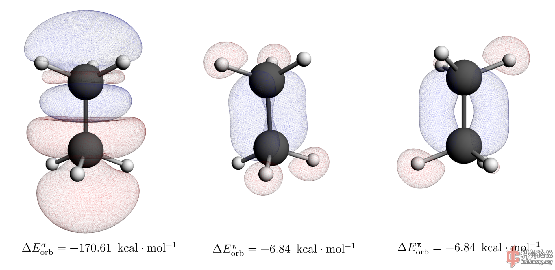

下图为交叉式乙烷的两种轨道变形密度轮廓图:
左侧为σ变形密度轮廓图,图中红色区域为密度小于零(可认为电子流出),而蓝色区域为密度大于零(电子流入)。该图反映了两个甲基形成σ键。不过需要说明的一点是显然两个甲基都对该σ轨道有贡献,所以实际上有两个一样的图像,不过只需要画一个了。两个轨道相互作用均为-85.3,因此总的相互作用为\( \Delta E_\text{orb}^\sigma=-170.61 \)。
更重要的是右边两个的π变形密度轮廓图。从图中可以看出,原本碳氢键之间的电子密度流入到了碳碳之间。这是其中一个甲基片段的碳氢键轨道与另一个甲基片段的碳氢反键轨道之间的相互作用。注意严格来说这不能代表π键的形成。两种产生的轨道相互作用能均为-6.84。

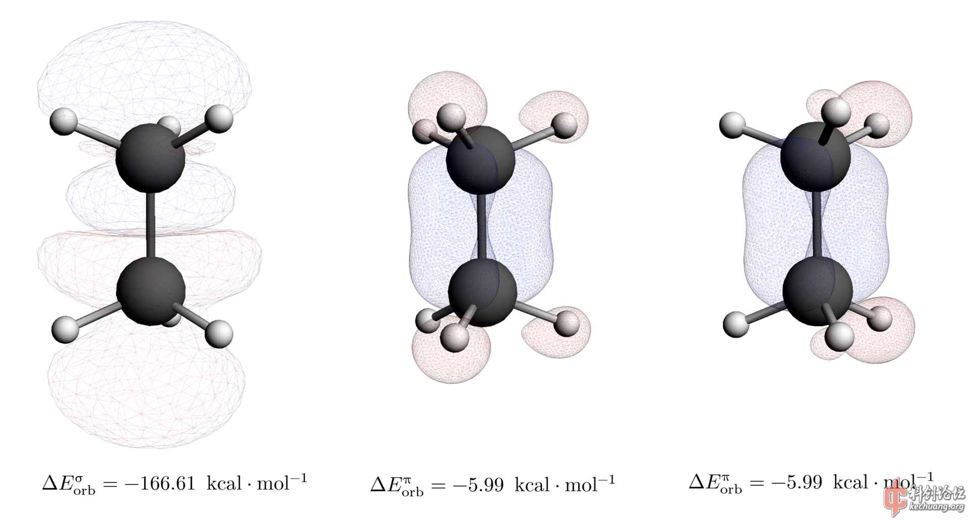

下图则为重叠式乙烷的轨道变形密度轮廓图:
(左边这个在导出图片时不知道为什么格点这么少……)
主要需要比较的是两种构象下“π轨道相互作用”。可以看出,重叠式构象中由于两个片段的碳氢成键轨道和碳氢反键轨道的重叠不如交叉式构象的重叠程度,\( \Delta E_\text{orb}^\pi=-5.99 \)。也就是说,在乙烷的交叉式构象中,存在更强的超共轭效应。
当然由于交叉式构象和重叠式构象中碳碳键的键长分别为1.5286Å 和1.5437Å,所以前一种构象的σ键也要强一些。
因此交叉式乙烷和重叠式乙烷的总的能量差为-2.8,标准值为-2.9。估计是因为没有考虑零点能和BSSE的影响。
