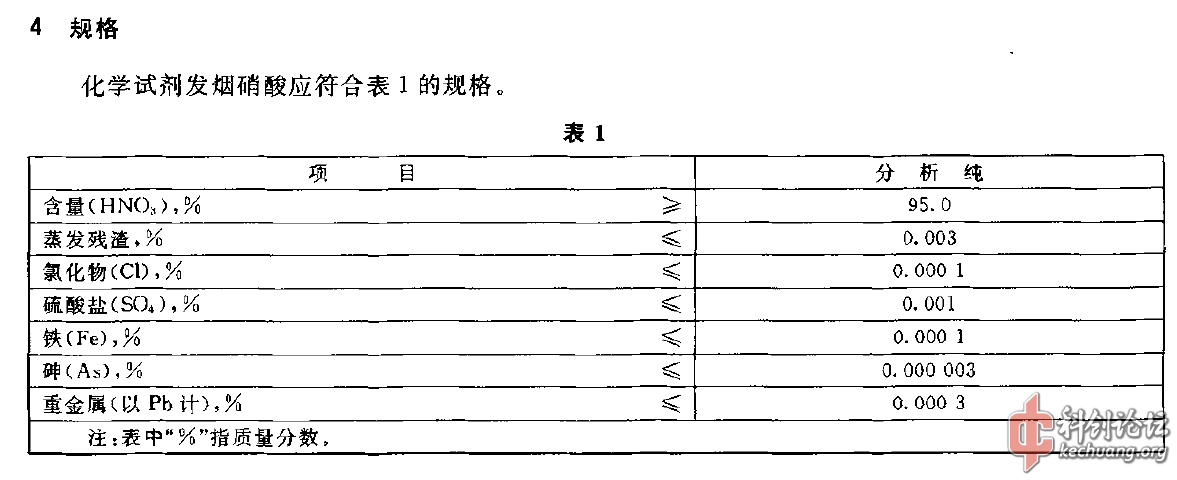

首先看下试剂“发烟硝酸”的要求:(HG/T 3447-2003)
可以看出,对多种杂质有规定,但对二氧化氮(以及亚硝酸)含量没规定。

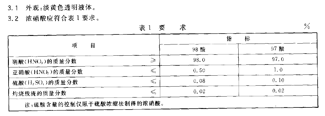

再看看工业浓硝酸(白烟硝酸)的要求:(GB/T 337.1-2014)
浓度比试剂高,但对杂质的要求比试剂低多了,对于金属离子的含量要求统一包含在灼烧残渣一项中。

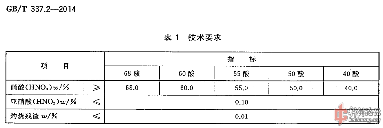

以及工业稀硝酸(GB/T 337.2-2014)
试剂稀硝酸同样有比工业稀硝酸严格得多的杂质指标。由于工业稀硝酸不存在使用硫酸法浓缩的情况,因此没有硫酸的控制指标。
