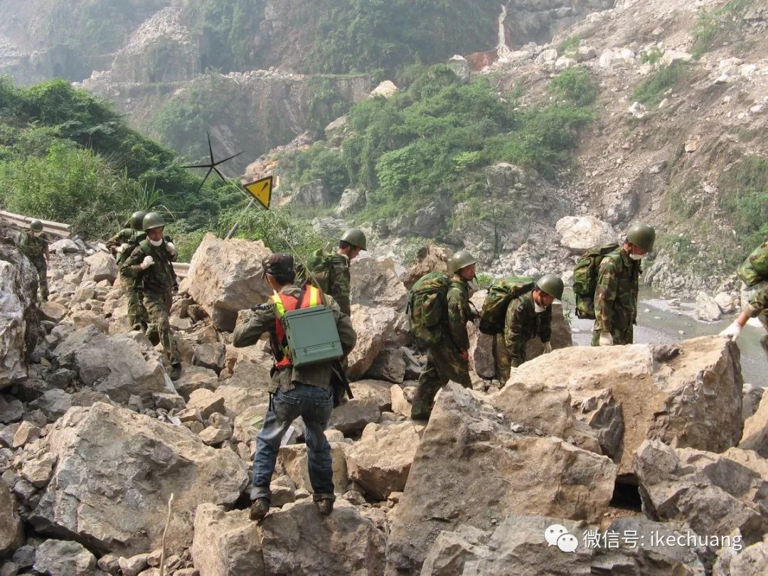

图:到汉旺/清平的公路。图中携带背负电台的是BG8BES。可以看到部队官兵并未携带通信设备。从外地驰援的部队对灾区情况预料不足,重视了救灾补给,疏忽了通信保障,部分困难地区需要借助业余电台进行指挥调度。
