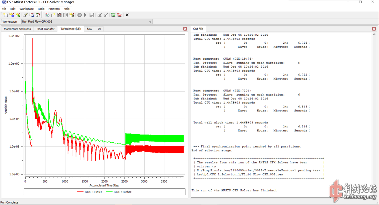

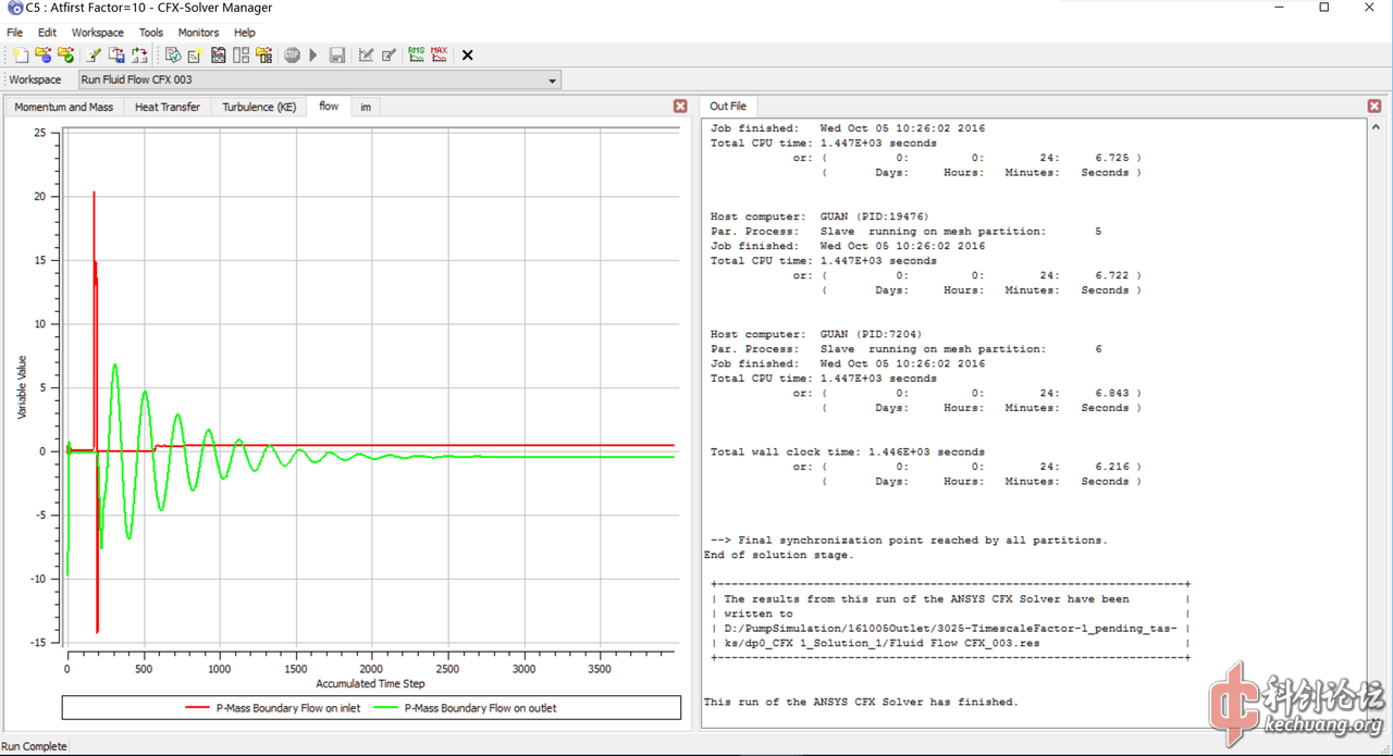

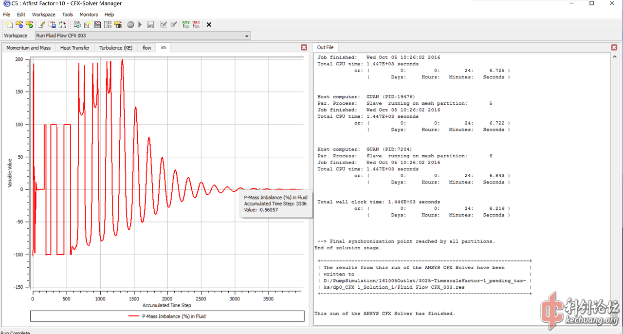

一般来说,CFD判断方程是否收敛,指标可以用
1、k-e的残差(日常使用,趋势是收敛的就行,到10E-3就行了)
2、流量入口出口的imbalance,肯定也得收敛才行。
