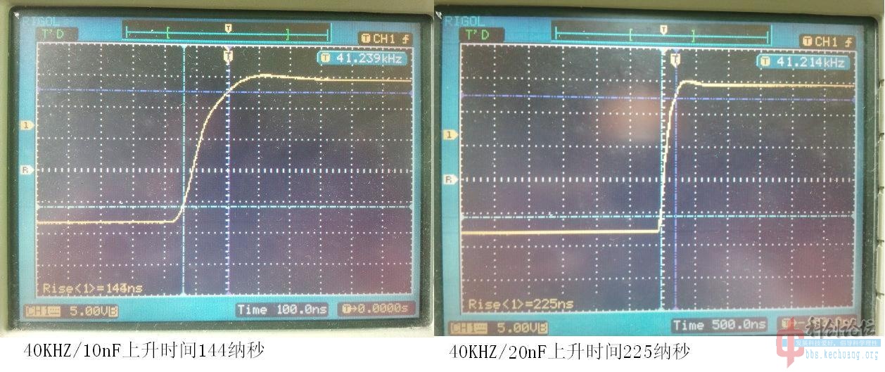

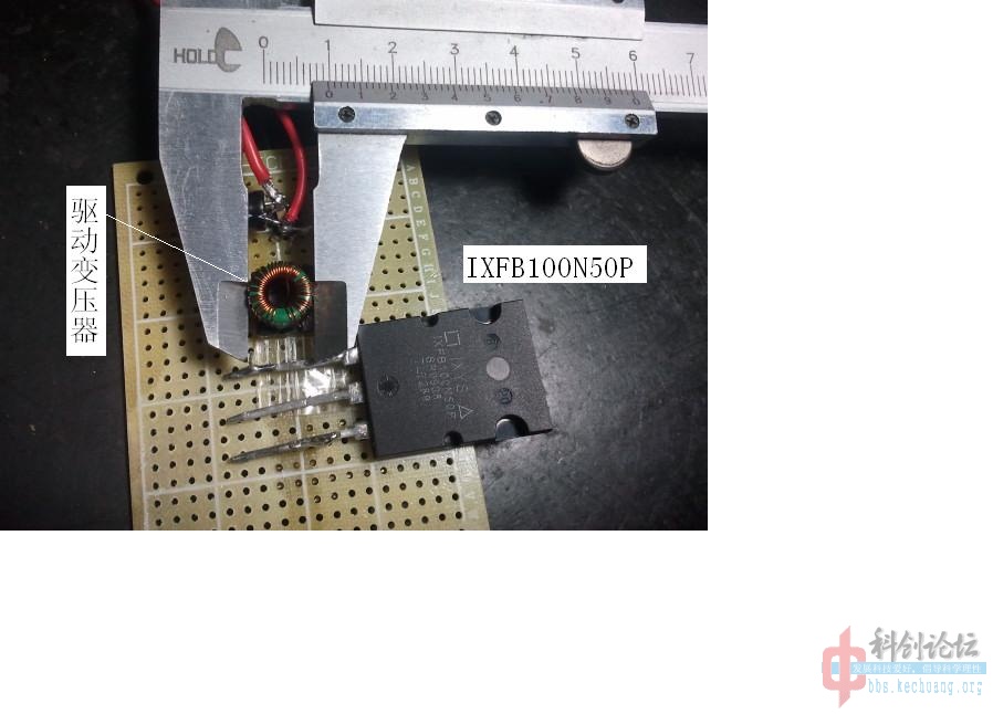

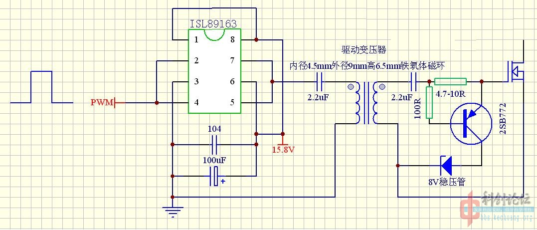

我的驱动变压器的磁芯是内径4.5mm外径9mm高6.5mm的铁氧体磁环,初级0.25mm漆包线15圈,次级0.25mm漆包线24圈,下面有我的驱动变压器的图片,从图片中可以看出整个变压器的直径只有9.5 mm。ehco兄的驱动变压器是罐形铁氧体,尺寸和绕组参数不详,但从图片来看体积不小于我的50倍!为了做准确的比较,驱动电压我做的和他的一样,正15V负8V。
负载 ehco兄的是场效应管2MI50F050,此管是500V50A的场效应管,GS电容典型值7.8纳法
我实验两大小两种负载,大负载是IXFB100N50P场效应管,此管是500V100A的管子,GS电容典型值20纳法,是ehco实验的2.5倍。小负载本来想找和2MI50F050结电容相近的管子,但是一时找不到,就拿了一个10纳法的贴片电容,大家应该知道,场效应管的GS电容一般都有一个比较大的内阻,而贴片电容的内阻可是非常小的。驱动电路的负载电容内阻越小,Q值就越高,越容易振荡,而要抑制振荡就要串联比较的大驱动电阻,串联的电阻大了在负载电容上得到的上升和下降时间就会比较长,也就是说电容内阻越小越难驱动。

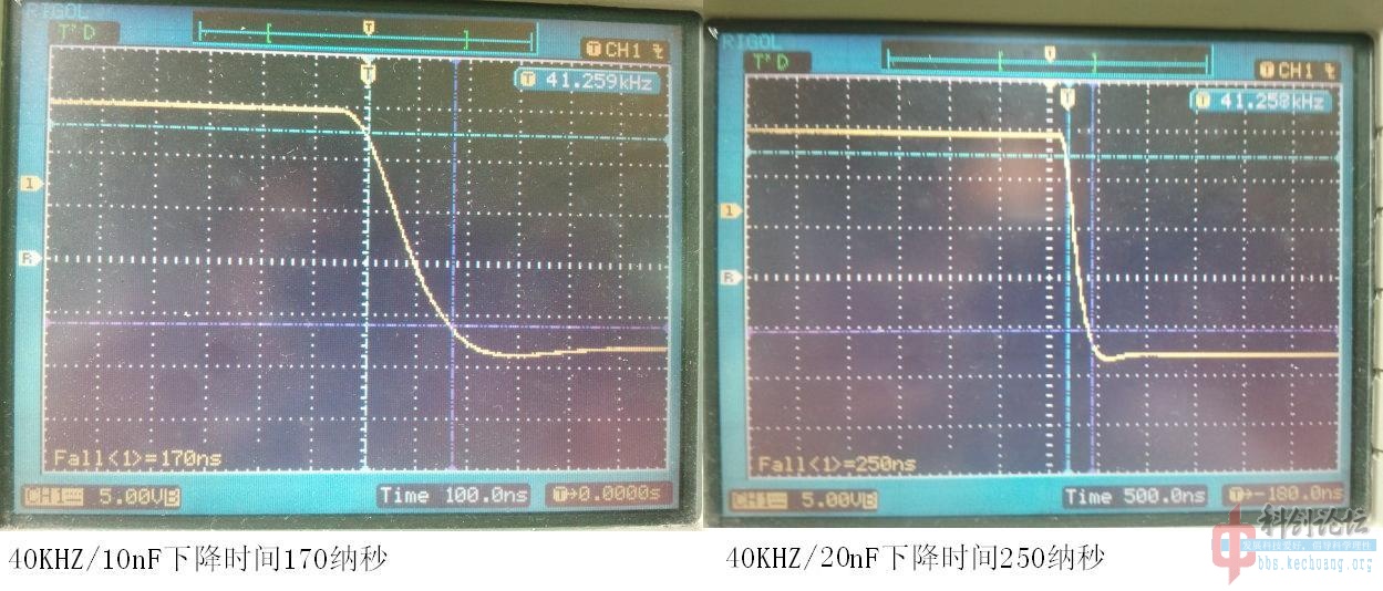

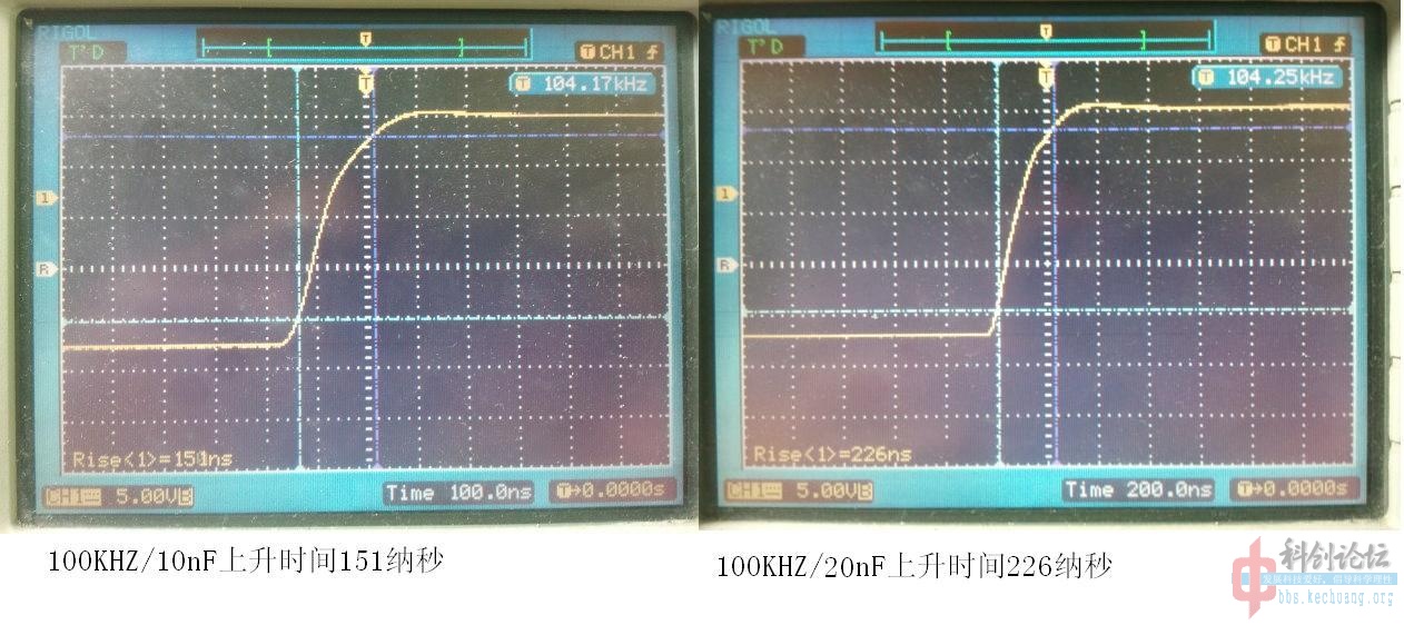

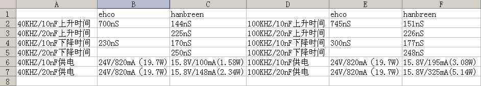

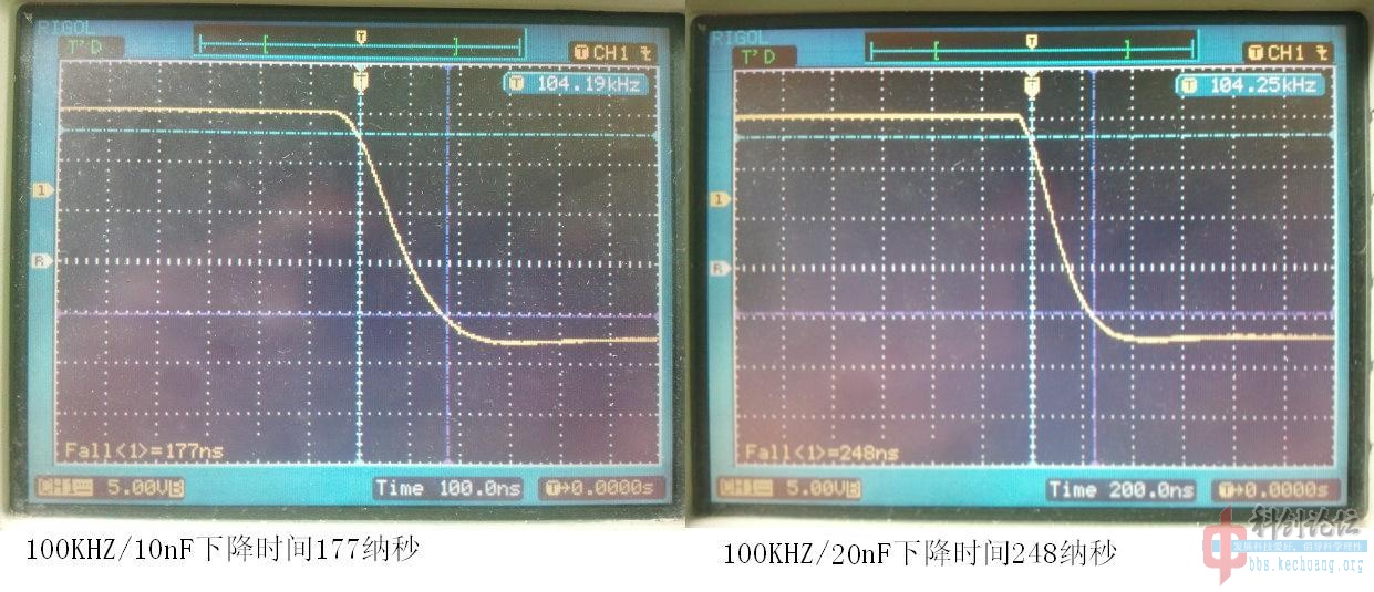

驱动波形图在下面,和ehco一样,我也实验了两种频率:40K和100K,我在图中详细标注了两种频率和负载下的上升和下降时间。

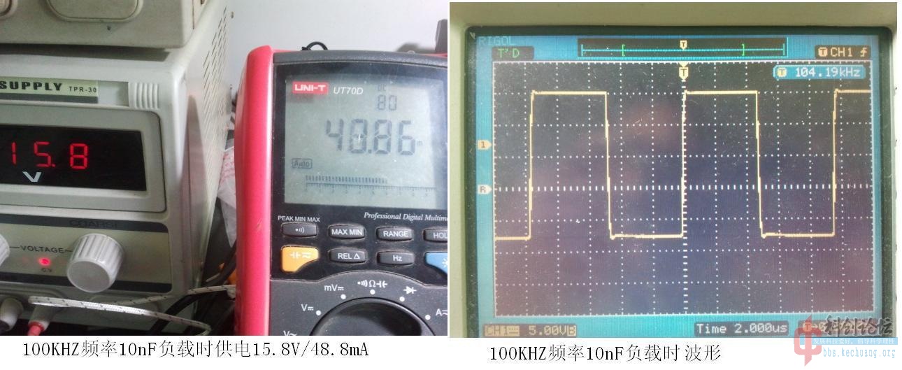

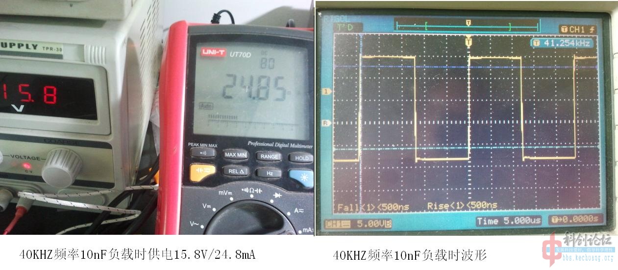

图中我也详细标注了各种频率和负载时的电源消耗。
图中还有一个详细的对比列表,由于ehco兄的电源消耗是相对于全桥的,我做的实验是单管的,所以列表中我的电源消耗都是按图中标注的4倍来标注。
以下是我的电路原理图,波形图,耗电和对比列表图。
从图和列表中可以看出,我的驱动在大负载时的驱动速度也超越ehco兄的,在小负载时虽然负载还是略大于ehco的,但驱动速度还是远超ehco兄,上升速度接近他的5倍!下降时间由于都用了外部电路加快关断,而不是靠驱动变压器来关断,所以下降时间差别不是很大,但还是快了不少。
再看耗电,ehco兄只标了24V820mA,不知是什么频率下的结果,所以就当是负载最重也就是100KHZ时的结果,从列表中看我的100KHZ/10nF 时的耗电是15.8V/195mA,电源消耗只是ehco的六分之一!
从图中的详细数据及列表可以看出,我的体积是他的几十分之一,速度将近5倍,耗电只有六分之一,综合起来看性能对比是多么的明显。由此看来,驱动性能并不是取决于多大的电流及功率余量,那么驱动性能有那些因素决定呢?——主要取决于驱动电路的峰值输出电流能力和驱动变压器的漏感,尤其以变压器的漏感最为重要。
我的原理图中栅极串联电阻最小是4.7欧,相对于此时的驱动峰值电流也就是5A而已,并不是很大,我只用了一个SO-8封装的贴片驱动IC,体积很小。但是变压器的漏感在这里就很关键了,这里我并没有给出变压器的漏感参数,测变压器的漏感意义并不大,因为漏感很难准确测量,测试频率不同,测量结果也不一样,测试时接触的好坏也影响测量结果。就算能准确测量,漏感一样的变压器,实际性能也不一定一样,甚至相差很远。决定变压器性能的是漏感占总电感的比列,漏感占总电感点比例越小,驱动性能越好。而什么又是决定变压器漏感的主要原因呢?——变压器的绕法!变压器的初次级平均距离越近,漏感越小。怎样减小初次级的距离?——减小线圈总厚度!怎样减小线圈的厚度?——线圈层数尽量少。层数少了绕不够圈数怎么办?——选窗口宽的磁芯。什么样的磁芯窗口宽?——环形磁芯。我的变压器就是用内径4.5mm外径9mm高6.5mm的铁氧体磁环做的,初级0.25mm漆包线15圈,次级0.25mm漆包线24圈都在同一层绕完,这样做出来的变压器漏感是最小的。还有很重要的一点是要在磁芯不饱和的前提下尽量减少圈数,当然磁通密度要留一定的余量,一般0.3特斯拉左右即可。
再来看ehco的驱动上升时间为何不理想,在这里我不想讨论除了驱动变压器以外的电路(ehco的外围电路比较复杂,不能乱加分析,我不知道他为何用如此复杂的电路),单从变压器上来分析。他用的是体积很大的罐形磁芯,而且从图中可以看出,线圈也基本上绕满了整个磁芯,初次级距离根本小不了,这样的绕法就算用三明治绕法,漏感也不会有多小,所以他的驱动上升时间达到了700多纳秒,100KHZ频率下这样的驱动速度,不要说硬开关,就是软开关都嫌慢。
最后分析一下,ehco兄的驱动为何如此耗电。和上面一样,我不想讨论他的外围电路(他自己也说了,某些元件温度有80度,而我的电路基本上没什么发热)。还是主要从变压器方面分析,大家应该要知道,铁氧体的损耗在频率和占空比都决定了的情况下,和体积是成正比的,从图中可以比较明显地看出,他的磁芯体积最少是我的50倍!这就好比用一辆大卡车来拉一辆小三轮车都拉得动的东西,能不耗油吗?初步估算一下,他的24V/820mA将近20W的功耗,光是变压器的损耗,应该就占百分之70——80,外围电路的损耗占百分之15——25,实际场效应管结电容上吸收到的能量最多也就百分之5.

驱动变压器计算我在13楼说得比较详细,设计经验就不好说了,就是多动手,多做实验。外围电路太多了,推荐用我在顶楼给的原理图,简单,而且能提供负压,上面有个稳压管,改变稳压值就能改变负压值。负压加正压就是变压器次级输出幅值。最后再强调一下上面已经提到过的一点:驱动变压器最关键的一点是漏感要小,要减小漏感就要减小线包厚度,能在一层内绕完初次级的所有线圈是最好的。而且初次级圈数相等是漏感最小,如果初次级圈数不等,也要让初次级都能均匀分布在整个窗口上。也就是说初级或者次级紧密排绕一层绕不满整个窗口,就要均匀分开绕,让初级和次级整个绕组刚好能排满整个窗口。实际不一定非要只绕一层,只要均匀排满整个窗口,就算初次级各占一层,漏感也不会太大,一般驱动也够用了,除非对驱动速度要求极高。
