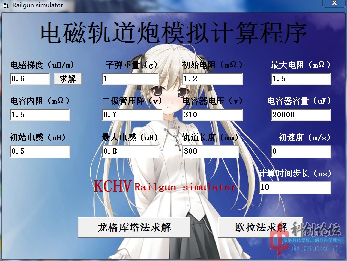

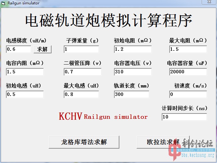

主界面:
自带电感梯度计算器

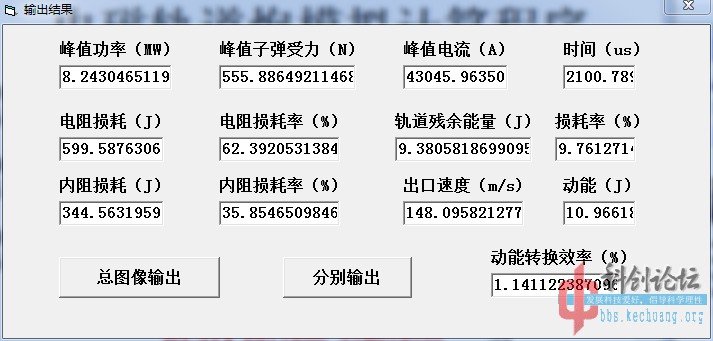

输出菜单:
可以选择一次输出全部曲线,也可以选择分别输出。
这是普通版的菜单

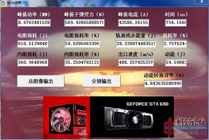

敢问图4下方是 红星电源 和 老黄核弹?

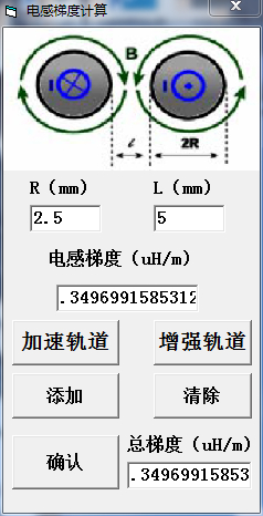

顺便搭个顺路车把我写的电感梯度计算软件发表了。软件的计算方法是使用将导轨各个表面的电流简化成电流排然后带入毕-萨公式得出磁感应强度然后导出的电感梯度计算公式写的。软件界面比较难看就不放图了。
恭喜猎鹰的软件顺利发布!!
attachment icon Inductance Gradient Calculater.attach 576.46KB ATTACH 134次下载

红星R500核弹起爆器和GTX690核战术显卡?好吧美帝已投降

问一下加速轨道和增强轨道有什么区别
白井黑子
8年2个月前 IP:四川
815287
引用 1515092688:
问一下加速轨道和增强轨道有什么区别
加速轨道就是接触到电枢的那个,增强轨道就是在轨道外侧提高增强磁场的轨道。最大的区别在于计算时的积分上下限,加速轨道只有子弹后方的电流提供磁场,增强是前后都提供,数值上增强轨道是加速轨道的两倍。

模拟器里“二极管压降”这一项里的二极管是续流用的二极管吗?为啥修改“二极管压降”会对模拟出来的整个曲线都有影响?
如图分别是“二极管压降”分别填0.7V与7V时的输出曲线,其余参数均为初始值。
猎鹰作者
8年1个月前 IP:四川
818128
引用 三水合番:
不同压降决定了续流模式下能量的不同损耗,关于曲线不同实际上是因为时间取值发生了变化,绘图的设置是按照比例绘制的,而不是前一次模拟的实际值。比如7v时子弹没有走完就没电了。那么这段时间内就默认为加速的全部时间,而0.7v子弹走完了全程,所以加速时间远多于7v时。

鹰哥 我刚入门电炮 问你个问题如有不对轻拍啊……发射物质量都不知道 怎么算出的初速度?
Climent
6年10个月前 IP:北京
837005
引用 氧气氕氘氚:
如果你不知道怎样输入弹丸(电枢)质量,那就看看输入数据位置第一行第二个“子弹重量”
如果你不知道弹丸(电枢)质量,那么出门左转某宝搜电子天平
