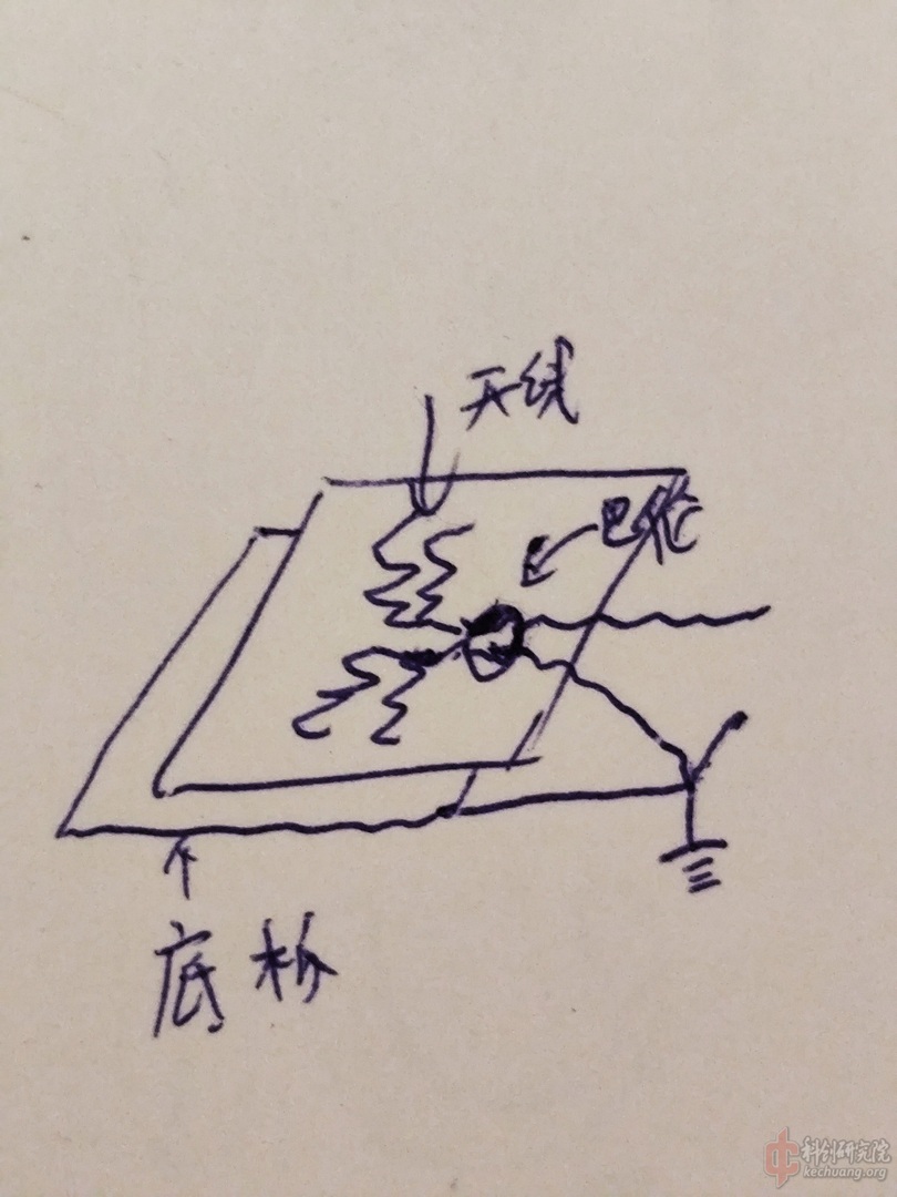

我在射频方面是个新手 无奈为LORA设备买到的便宜天线 都比较磕碜 看中的定向平板天线总觉得太贵 于是打算自制 当然是可能失败的 毕竟网上也找不到平板定向天线的资料 只能自己想象了
目标是
  1. 极化方面: 应该是线极化 垂直极化
  2. 尺寸应该不超过70mm (因为这个尺寸覆铜板便宜好买)
  3. 能做到大致某个方向的定向 但是要求不高
预期的结构是这样的:
  1. 单面覆铜板上构造出天线 偶振子类型 垂直极化 使用2根不同长度分支来对433/470MHz频段进行覆盖 蛇形走位来减少占用尺寸
  2. 另一块平行的金属板 可能是铝板或者覆铜板 与前者构成波导 使得辐射只朝一个方向 之所以不在一块双面覆铜板上实现两者 是因为这样波导阻抗太低 天线效率可能会降低太多 后期匹配也不方便
预期的步骤是这样的:
  1. 购买单面覆铜板 测试其参数 包括厚度和介电系数 (因为买的是电木的 所以介电系数不清楚)
  2. 使用微带线计算器 按两板间隔20mm 计算缩短系数 然后根据1/4波长 设计振子长度 并留有余量
  3. 制作覆铜板 安装
  4. 用VNA测试阻抗 调整两板间距 找一个合适匹配的阻抗
  5. 用VNA测试谐振频率 并通过截短甚至手动延长振子的方式 调整成想要的频率点和覆盖带宽
  6. 最后用巴伦进行阻抗匹配和完成平衡变换
目前已买尺寸70mm左右的覆铜板 尚未到货 在kicad上模拟了一下 使用1.5mm线宽是个尺寸不错的选择 可以轻松画下2对分支
因为没有射频经验 也不知道这样中不中 只能试试

在这个频率有太多不同构型的天线可以使用了,没有太明白一定要用平板反射器的意义?
可以考虑一下MOXON, 八木之类的天线,方便制作且效果很好

首先 这是一个偶振子天线与微带结构的结合
光从微带结构说 应该称为"倒置微带线" 网上有计算特征阻抗和等效介电常数的工具 在设计天线长度时候 应该相当有用
(发这个图片的时候 才发现CTRL-V就能直接上图 ... 太吓人了 幸好我没有CTRTL-C什么不合适的图)
因为好奇 我看了javascript里面的算法 追查了用的公式的来源 应该来自一本国外的书 书名"Microstrip Lines and Slotlines : Third Edition, Section 2.5.1, P110"
有出处就好  mathworks也采用了他的算法 应该可信 不过由于蛇形走位 而且有较多辐射 预期需要的天线长度应该还要更小

但非常无奈的是 左右检查 仍然与网上文章的图形有出入 主要是在1/4波长上 我计算的结果是略微容性 而网上的图片会有明显的感性 (需要注意的是 下图的表达是与上图不同的 上图是幅度/角度 下图是实部/虚部)
下图应该是符合真实的 表现出因为末端放电导致的缩短系数 但是我盘算以上整个推算步骤 是没有这方面的体现的 应该是在计算之外 本来就i不该显示在结果中 只能通过经验 缩短设计1%-5% (由于印刷天线截面积小 这个效应实际应该不明显)
此外不同的是 计算范围如果是 0-λ 我的结果与上图就截然不同了 主要区别是0.75λ处我计算有个可用的天线长度
也有可能是相位系数k的问题  毕竟天线上电流分布的模型 不一定能合适用在所有天线长度上 但是并没有找到更好的模型
假定我的计算是正确的 那么可以看出 实际是1/4左右波长是辐射效率最大的 此时输入阻抗接近并略小于开放偶振子的辐射功率电阻73Ω/2(半封闭) 比3/4波长处的效率要高  在1/2波长附近 虽然有0相位点 但是阻抗比微带线的特征阻抗还高 应该没有多少辐射
看看驻波比
在当前设计下 如果需要保证驻波比小于1.5(反射系数0.2) 从图中获取数据并计算了一下 大概可以容纳6%的频带宽度 对于450MHz 有大概27MHz 感觉差不多可以覆盖437-463MHz 如果减少背板距离 增加微带线的宽度 减少微带线特征阻抗 这个带宽会变大 不过我打算使用双分支天线 这样覆盖430-435MHz就应该没有问题了 470-510MHz看情况可能真需要调整一下)
天线大抵是这样的 具体尺寸根据到货板子测量后调整
----------------------------- 6.21 ------------------
发现上面的推导有重大问题 !!!!
最大的问题是 k这个参数 没有考虑到微带线上的速度与空气中的速度区别 混用了
其次就是蛇形天线并不合适使用以上的微带计算公式 因为有转弯 带来更多的电感 有许多靠近 又没有周围的过孔屏蔽 导致新的串扰电容 结果就具有目前难以预期的滤波效果
其次就是输入阻抗的推导 首先是坡印廷矢量的积分不对  蛇形横向的电流元是相互有部分抵消的 不能算入 这样RΣ就可能比直线型的要小不少 其次是"耗损电阻平均分布在振子上"这个前提可能不对  继续用带衰减的传输线公式来计算也可能不对
真令人头疼啊 果然必须得仿真吗 或者勉强再算算

按我上面设计 通过蛇形走位 把原天线压缩到1/5 ... 结果令人非常难以接受 输入阻抗在谐振时候甚至只有2.3Ω
虽然这和实际我观察的情况有出入 但是基本还是表达了这个思想 因为大多数电流元互相抵消了 辐射功率大大下降 只有1/5电流元正常辐射  这样功率大概只有原来的 1/25 因为辐射太少 就等同一个长度1/4波长的波导开路了 回波几乎100% 接近短路
然而实际上 仍然有不少在用的类似的蛇形天线设备(大多数非偶振子 不过效果应该类似) 结果也没有这么糟糕
也许可以采用全波偶振子  利用0.5λ附近的高组区 通过串并感容的方法 获得合适的谐振点及阻抗 比如串入一个小电感 (或者利用杂散或者分布感容) 变成
并联个小电感 这是许多2.4G 倒F型天线的样子吧
或者使用高比例的巴伦
但是显然这些调整 都比较精细 即使预先仿真 只怕也需要不断实验调整 远没有直线型偶振子结构容错性高
注意 以上蛇形天线计算 并未考虑背板 如果使用背板 情况可能更复杂 但是总的来说 都是允许一部分能量出去 然后再想办法匹配

用平板电容法测过板子介电常数  并估计高频时候是5 (看来电木板比FR4板介电常数大)采用这个数据设计了天线长度 并简单蚀刻 (由于干膜太干 有些地方是拿记号笔修补的)
也许是幸运 随手绕个小巴伦做平衡 随手饶了两圈电感做匹配 只是试试的性质 就直接调到了450MHz 还有看起来不错的指标
可惜双频点的效果看不出来 也许靠太近了
其实等到上背板 指标应该会偏小 得调整 但是背板的理论部分我其实还没有搞定

又看了一下,感觉楼主这样用远场坡印亭矢量积分算辐射电阻的做法有问题。因为并没有计算那个接地金属板上的感应电流的远场。如果那个金属板是无穷大可能还好,可以假设是个理想电壁,当另一边有个镜像天线来处理就好了。但是这相对天线有限大的板,怎么算,我不清楚。
m24h作者
2年4个月前修改于 2年4个月前IP:上海
933662
17楼
引用量子隧道发表于16楼的内容
又看了一下,感觉楼主这样用远场坡印亭矢量积分算辐射电阻的做法有问题。因为并没有计算那个接地金属板上的感应电流的远场。如果那个金属板是无穷大可能还好,可以假设是个理想电壁,当另一边有个镜像天线来处理就好...
目前除了仿真 只怕没人不把接地金属板当无穷大处理的
上面的计算是以磁偶极子为基础的 认为传输线上的电流互相抵消 仅计算开口处的电压等效磁流(电流的对偶)所谓接地金属板 是当成传输线用的 各处电位除了馈电处 不能当地 没有无穷大的事情 应该影响到传输线那部分 影响等效介电系数之类 此外还有电磁绕射问题 但是感觉除了仿真 很难追究下去了
我这里也没有用镜像天线法 这方面我对电磁处理的原则有些疑虑 感觉镜像法不能当完全的镜像用 否则我就不另行自己推导单缝情况了 如果镜像出另一条缝 可以直接采用网上的资料(正如弯折天线的资料也没有 我才自己推导)
但是镜像出来另一条缝 按理会出现天线阵列效应 (这也是网上典型贴片的计算基础)但是此处应该没有 因为这个在短路处的“镜”是很狭窄的 并不是无穷大的“镜” 对外影响应该可以忽略

2年4个月前IP:广东
933768
19楼
尺寸小和方向性高本来就是矛盾的。
m24h作者
2年4个月前IP:上海
933793
20楼
今天做了两个天线 其中一个是两块100mm*100mm 的铝板构成 相距约13mm 在20mm处馈线 为了不伤板 馈线采用贴铜箔方式 所以阻抗虚数部分需要忽略它
从结果看 阻抗还是相当符合预期 空气带来的损耗就很小了 但是带宽依然不错 比预期要好
另外有一个阻抗达1.4k的高峰不知道成因 可能与我馈线接法有关 毕竟不是从中心馈入 又拉得老长 不过从S21看没有利用的价值
另一个天线就一言难尽了 也许是受到“万物皆可卷”的哲思影响 也许是想到趋肤深度反正才几微米 做出的一个变形 用的是软铝皮
想来也可能因为其非对称性 有部分电流元天线的作用 指标出乎预料的不错 就是需要狠狠匹配 毕竟即便我都接到了很靠短路点的地方了 阻抗依然有1k 这显然并不能只用贴片天线的理论解释 毕竟从尺寸看 缝隙处的阻抗也不超过1k
但是不管形状怎么样 理论多难分析 既然能谐振 能形成驻波 就有成为天线的潜力 过几天认真做一块这样的天线看看
2年4个月前IP:广东
933794
21楼
引用m24h发表于20楼的内容
今天做了两个天线 其中一个是两块100mm*100mm 的铝板构成 相距约13mm 在20mm处馈线 为了不伤板 馈线采用贴铜箔方式 所以阻抗虚数部分需要忽略它 [图片]从结果看 阻抗还是相当符合预期...
看你的尺子和铝箔的关系,馈电点距离左边铝箔短路处大概4CM,这不能以500MHz的1/4波长电抗变换来理解。因为500M的四分之一波长大概150mm,超过了4cm。
我想大概或许可能是这样:馈电点左边短路,构成了个电感。右边开路,构成了个电容。LC并联,在500M谐振了。当然这是近似的,考虑到深度方向还有很深,所以带宽被展宽了。
2年4个月前修改于 2年4个月前IP:广东
933795
22楼
引用m24h发表于20楼的内容
从最左边的短路点,沿着两张铝箔的中间往右走,跨过馈电点,走到最右边,再往上折,再往左折,直到开口处,这就是个传输线。你这是在一端短路一端开路的1/4波长谐振传输线中间的某个点馈电。
m24h作者
2年4个月前IP:上海
933796
23楼
是的 没错啊 机制就是这样的 在哪个点馈电 阻抗有所不同 与开口处辐射阻抗 是馈电距离比例的正弦平方关系
按理应该较小 但是由于这种结构 不能简单简单等同你画的那张图 所以才不一样
有可能等同这样的
2年4个月前IP:广东
933801
24楼
这个阻抗太高,你或者减小铝箔间距,但可能在开口处场比较闭合,不利于辐射。要么你把馈电点往左挪。
要不就设计成左边铝箔距离近,往右逐渐张开。话说这不就是喇叭天线了吗?
