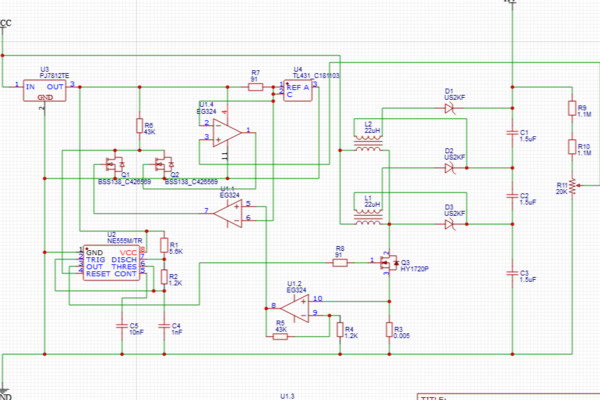

实用化的电磁炮充电用boost电路(原理图附
我们都知道升压之前的电压是比较低的,但电流比较大;在升压之后电流很小,但电压很高。但是boost这个玩意儿就很操蛋😂,开关管承受着巨大的开关压力,它既要承载导通时的大电流,又要承载关断时的高电压,因此在我们这种升压比贼大的情况下只能用高压MOS管或者IGBT。但是MOS管在相同耐流耐压的情况下又比IGBT要贵,所以一般用IGBT(原文)。但是IGBT的缺点也很多,最大的缺点就是它的导通需要的门极...

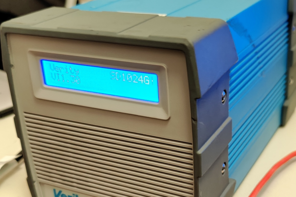

Verity Instrument SD1024G光谱仪简单拆解与测试
最近想买一个覆盖可见光范围的光谱仪,在ebay上淘了一个USB4000。继续逛ebay的时候偶然间发现有人卖Verity Instrument的光谱仪,感觉莫名眼熟。近来因研究需求,经常在某微纳加工中心做样品。查了查发现这个系列的光谱仪就是该中心的几台SPTS与TEL公司的反应离子刻蚀(RIE)设备所安装的终点检测(OES EPD)探头。看到某韩国佬卖的SD1024G还送光纤,就立即下单了。说是没...
