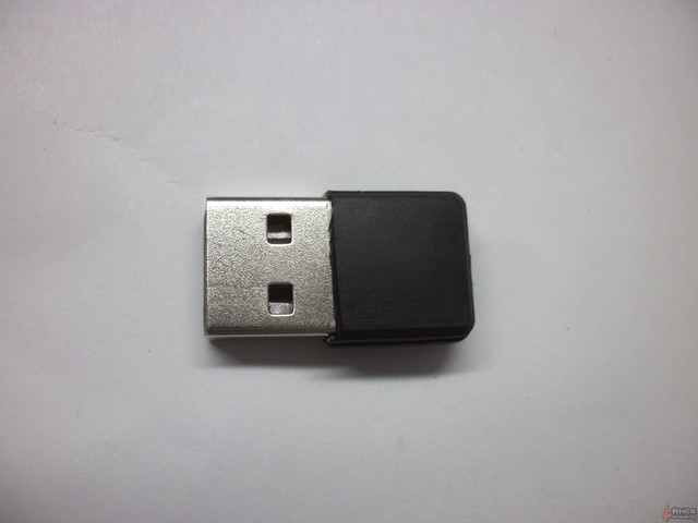

制作一个基于EEPROM的"USB"密钥
最近一直在学习单片机C语言,自从看了电影“超能查派”后,就一直想仿制一个里面的那个USB密钥,所以最近研究了下,做出了这么一个东西,经过本作品学到了不少东西 所用单片机:AT89C51 做本作品的用意是来学习I2C通讯,所以程序方面,在网上找了许多类似功能的程序,然后尝试删减修改其功能,比较不同来学习,最终终于实现了想要的功能,也算对I2C有了初步的了解,在此要感谢群友acmilan和张静茹的...
