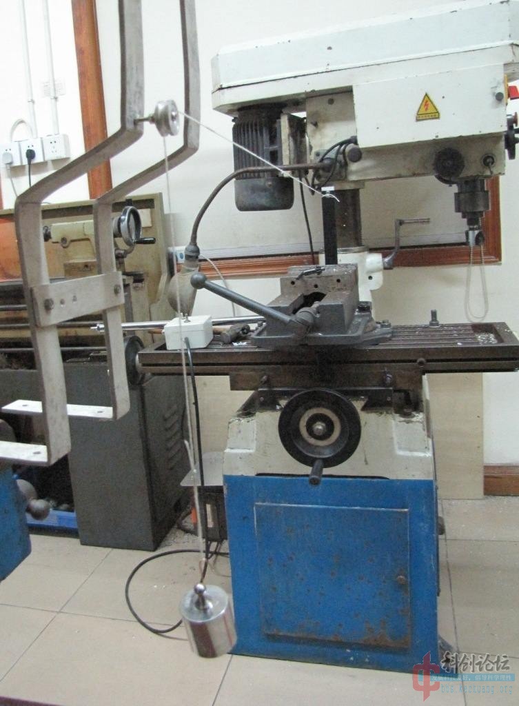

再补充介绍一下实验装置。
这个装置实际检测的是角度变化。显然,角度变化反映局部地方(具体来说就是反光镜所在位置)的扭转,并不能直接反映杆一端的位移。因此,今天的实验先供大家讨论,看看能不能说明问题。明天,我们再想办法检测位移的大小(百分表内有弹簧,对实验是有影响的)。
先看检测角度的方法。这里采用一片表面镀银的反射镜,安装在弹性杆的一端(当然是越靠近一端越好)。激光束通过反射镜,打在白色刻度盘上。
近看。
这是首次空白实验,力f=0时,读书约为6。
加上200g(约f=2N)的力。
可以看到,光纤偏转到了8.5附近,移动2.5格。
虎哥作者
12年4个月前 IP:未同步
361167

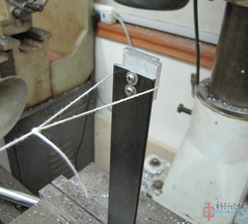

把刚性杆加上
再看看全貌
做空白试验,因为刚性杆重力的影响,读数变到了约5.8格
仍然在A杆一端施加f=2N,此时,读数变成了约8.3格,向下移动2.5格。
此时要移动滑轮位置,确保力基本垂直于杆。
给刚性杆B的一段加上f=2N
此时,读数变成了约12.6格,较f=0N时,下移约6.8格;比受力点在A杆末端时,角度增大2.72倍。
虎哥作者
12年4个月前 IP:未同步
361168

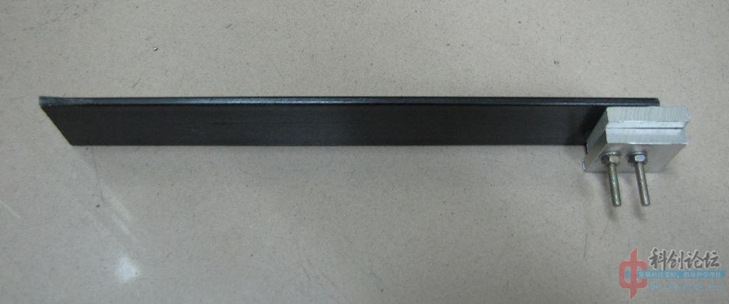

我们来看第三种情况。将刚性杆翻转。
做空白实验,读数是5.1格。
在A杆末端加载f=2N,读数变为7.7格,即向下变动2.6格。
给B杆末端加上力
滑轮的位置要向下变动
此时喜剧的一幕出现了,读数变为3.3,即向上变动了1.8格。
实验结论:由于局部角度变化,与杆的某个点的位移,不具有线性对应关系,所以这次试验无法得出与题设有关的结论。
请大家提改进方案。
kknd
12年4个月前 IP:未同步
361171
题设只在假设的理想状态下才有意义...
现实中基本没办法还原题中的结论,
因为每个按照题目还原的实验得出的都是客观真实的结果,
而不是出题者YY的那个结论...

引用第56楼虎哥于2012-02-01 04:52发表的 :
不用这么悲观吧~~~科学实验可以尽量接近理想状态,可以将不理想的因素通过各种办法消去,本题也一样。上面的实验犯之所以不能得到结论,只是因为角度和位移之间的对应关系没有搞清楚。
20!Dopaminor
12年4个月前 IP:未同步
361296
问题出在连接点C   在C和A的连接点上再个受力分析就知道了他的弯曲方向确实是相反的
kknd
12年4个月前 IP:未同步
361298
不是这个问题,
有些YY出来的实验条件真的离真实情况相当遥远..
别的不说,
光看刚性杆回头的那个照片...
稍有点常识的用鼻子想都知道弹性杆会出现S形弯曲,
而不是均匀的圆弧...
有什么办法能解决吗??
那么这个实验还有什么意义呢?
其实最大的意义就是能证明出题者YY出的题目是错误的...
PS:
    细看过才发现老虎的刚性材料似乎是透明材料...(亚克力???)
借老虎一张图大家研究研究...
