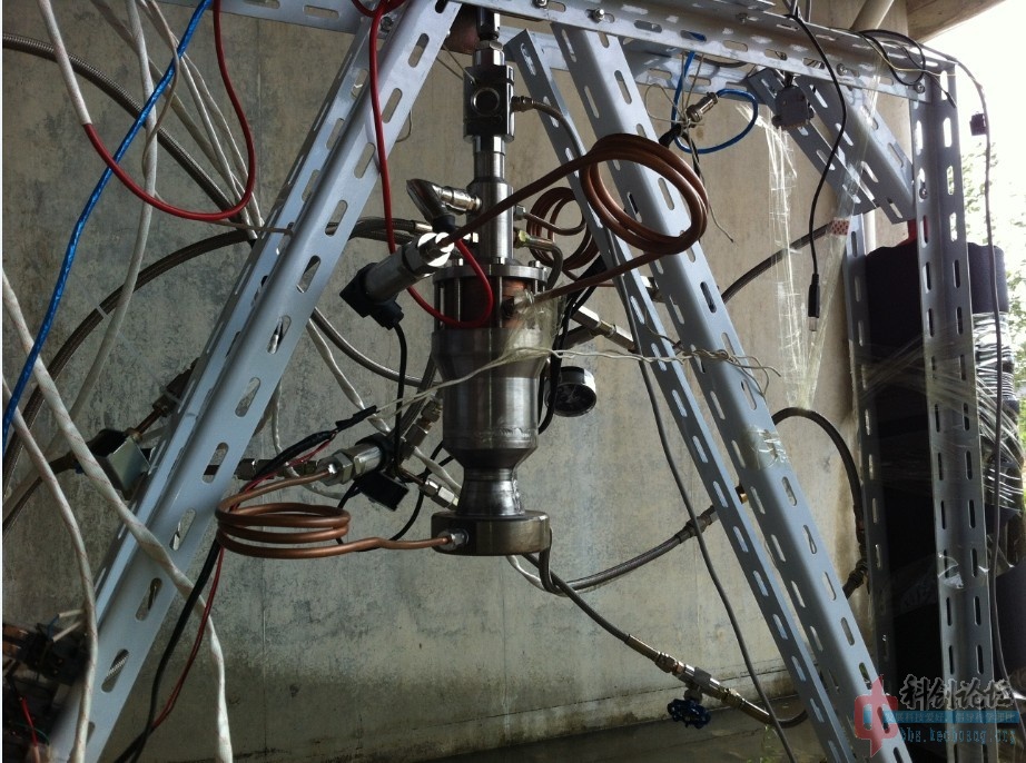

      2013年8月25日下午五时本人与焓熵成功进行了液氧甲醇发动机的地面点火测试!此次测试重点的解决了发动机燃烧的稳定性!
      这次成功试车再此要非常感谢焓熵同学,由于管路与试车架调试等非常复杂特花了2天时间才完成这次测试,从24日上午8点一直忙到夜里11点才完成全部工作的百分之70左右,(焓熵同学被蚊子叮的千疮百孔,尤其是屁股[s:178]   )25日由于下雨所以到了25日下午4点30分左右才完成全部准备工作!随着54321的喊起发动机成功点火!

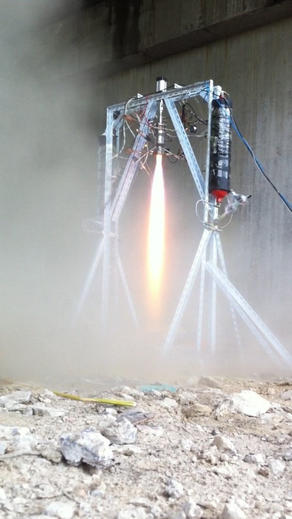

点火瞬间

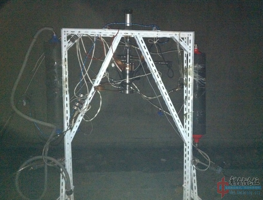

试车架

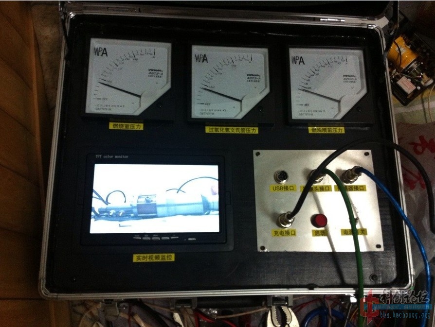

  老大的数据采集与监控箱
  自己DIY的控制台

  25日上午7点钟的试车台

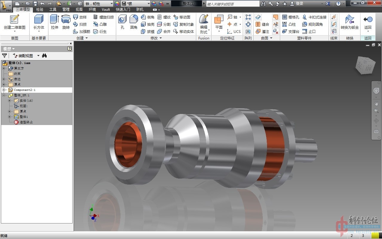

  发动机零件
   34crmo4储罐
  DIY的比例阀
       这次测试主要是测氧燃比与发动机性能,由于是初次测试并无长时间开机测试,待发动机正常工作数秒后就进行关机处理,待检查发动机的时候发动机内壁还是温的,检查中发现发动机喷注器与喷吼并无烧蚀现象!
        这次发动机的设计采用的是90度C10多点撞击式喷注器,理论海平面比冲280,总冲约11000N*s 平均推力约275kgf!

不过话说回来,此次测试还是有地方值得注意的,比如说管路的安装,2天花了近10个小时
数据线与管路比较混乱,以后可能需要3D建模模拟安装。
在这次测试中,ehco提供的地面监控系统和飞飞自制的管路控制系统,其可靠性都得到了验证,可谓是安全上前进了一大步

KCSA的DTMV2型采集卡,在结束试车时,需要按下STOP键,将数据存盘。如果忘记按下,会导致文件大小不正确,此时需要用Winhex打开磁盘,手动搜索数据文件特征字,并将数据提取出来
另外图片中没有看到采集卡

你们用的INVENTOR本身就可以模拟燃烧流场,可惜你们都没说分析一下燃烧状态。

这么大推理,试车架固定在地上了。。?
