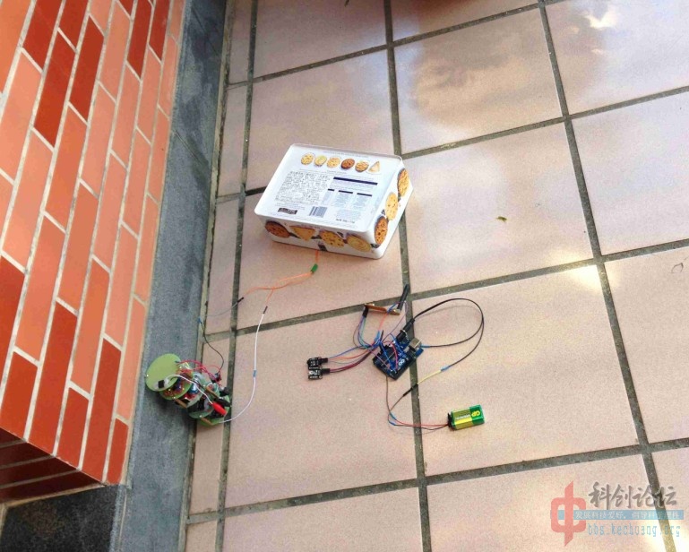

接下去介绍下发射指令传输器
程序见附录三
我运用的是APC220模块(APC220是无线数据传输用的数据写着可以传1km,但是传输速度真的不咋地所以就没用来上箭)在电脑上通过串口传送发送密码到 发射指令传输器
发射指令传输器由arduino UNO, IR transmitter, IR receiver,APC220组成
具体工作流程图如下(我的程序并不是很完美有时会发生点火信号已到达,回传的反馈信号确实错误的情况,这种情况稍微改动下程序就可以避免)
1.    发射指令器电源接通
2.    电脑串口收到信息,输入发射密码
3.    在电脑串口上输入发射密码
4.    发射指令器收到密码,并判断,判断密码正确的话发送红外信号(为了防止丢包多发送几遍)密码判断错误的话发送“错误”到串口监视器
5.    箭载航电收到红外信号,进行编码匹配,如果匹配正确延时10s点火,并在2s后发送一个红外信号到发射指令器。匹配失败发送另一组红外信号到发射指令器。
6.    发射指令器收到传回的红外信号并进行匹配。如果是已发射就向串口发送 在10s后发射的信息,如果是错误的话,就在串口显示错误。
以下是发射指令传输器 和箭载航电 进行点火测试的图片
这是演示这套系统的视频
点击此处查看视频

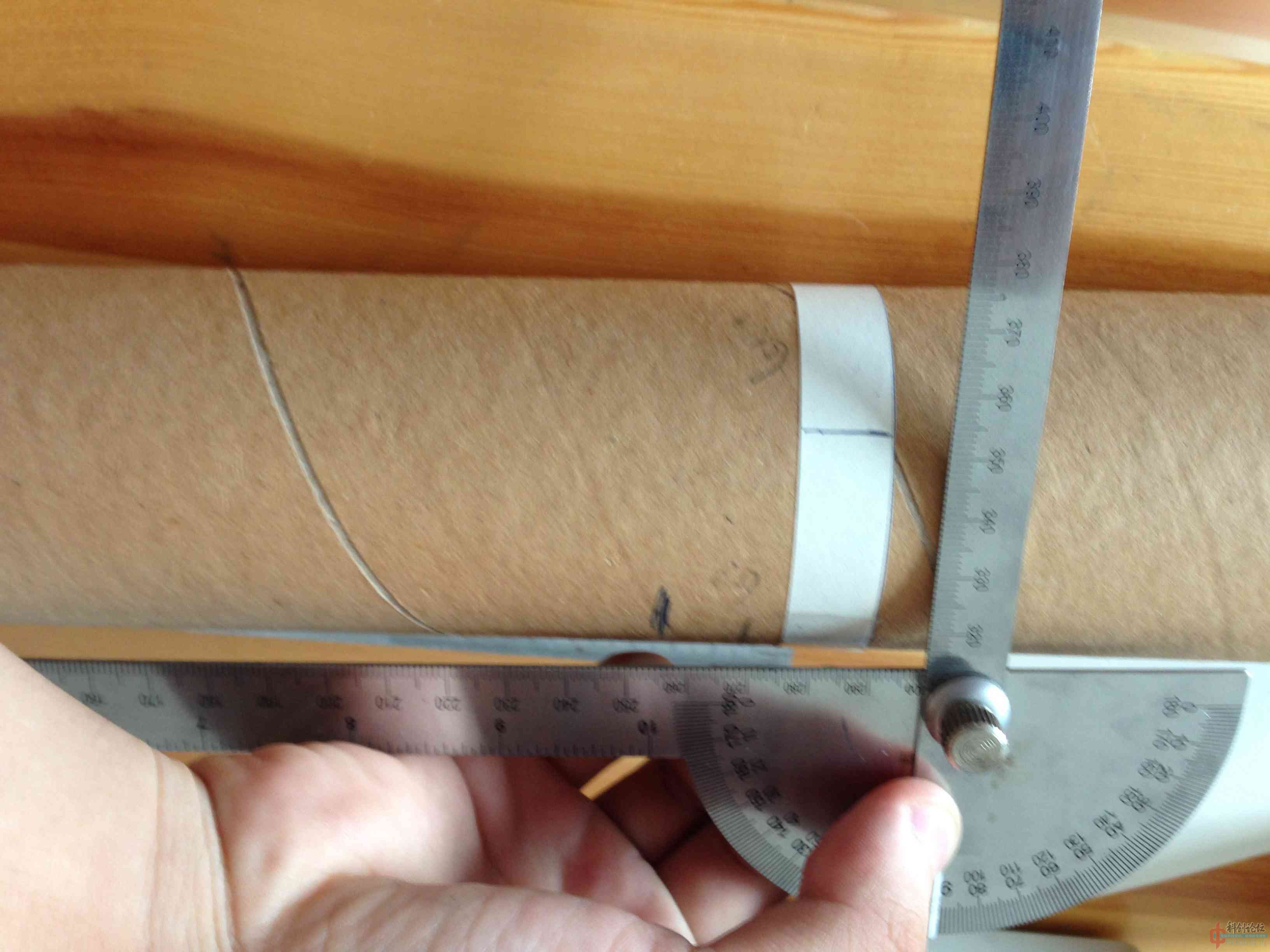

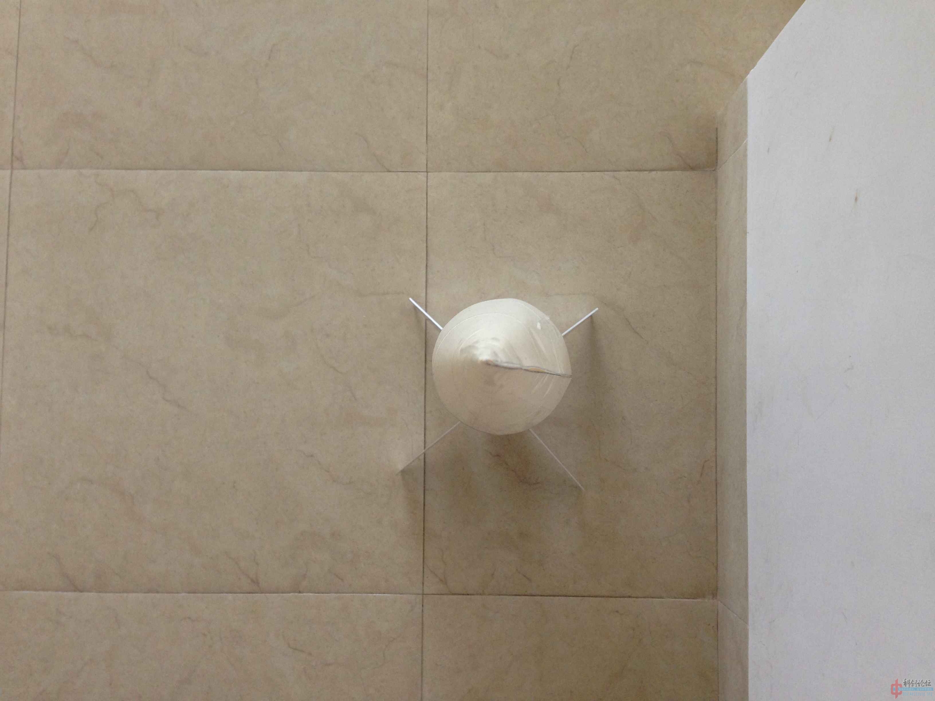

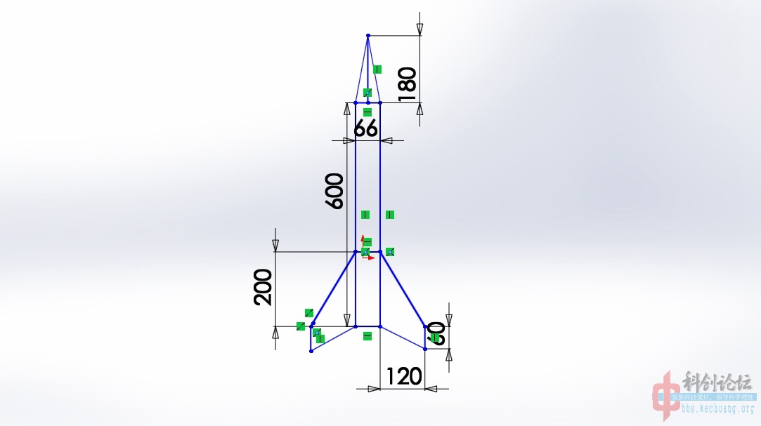

3.3.    箭体
详细尺寸图(单位mm)
头锥外壳由纸做成加502固化,内部由锥形泡沫加强强度。下面接根内径5mm壁厚3mm的纸管加上胶带增厚做头锥套管。
箭体由内经6cm 壁厚3mm的纸管组成。
发动机套管由直径51mm壁厚3mm的纸管做成,并用502强化固定在箭体内

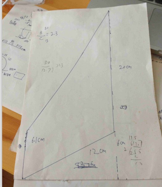

尾翼的设计图,尾翼用502和AB胶固定在箭体上。
B/C=2.3
很直

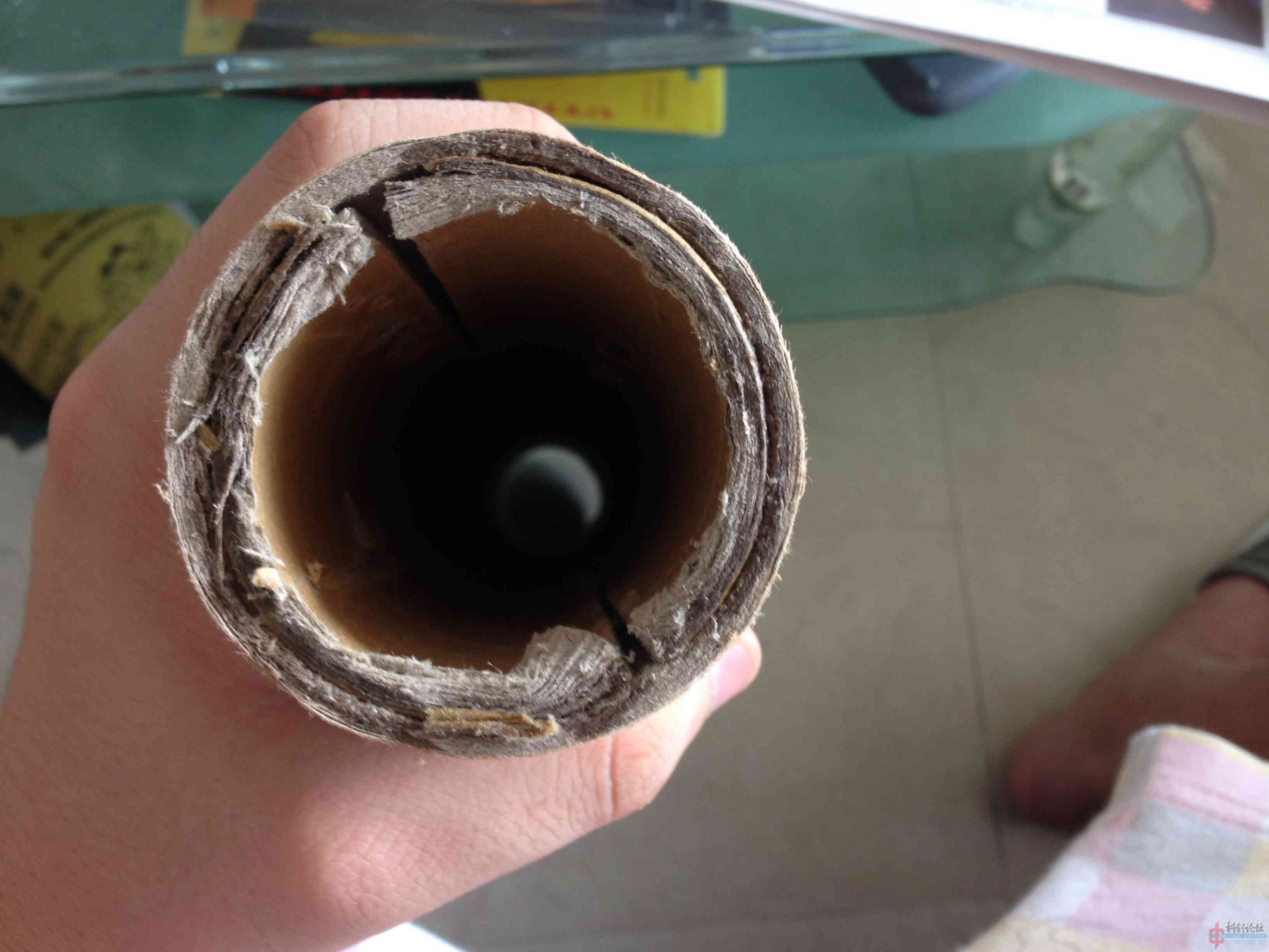

极度深寒作者
12年2个月前 IP:未同步
563781
这是发动机测试的截图
推力在开始一瞬间突破了20kg 导致弹簧秤爆表了。直接导致了视频后期的数据的不准确
   视频 gopro近距离
视频远距
[flash=640,480]http://player.youku.com/player.php/sid/XNTk0NDc4OTE2/v.swf target="_blank" style="font-size:20px;">点击此处查看视频
以上就是我目前所有完工的部分了。介于要到明年12份才有概率回国,这枚火箭的发射还有很长的时间要等了。 只能希望9月份面试通过,蹭学校的设备造枚火箭把我的航电送上天去检测一回吧。
