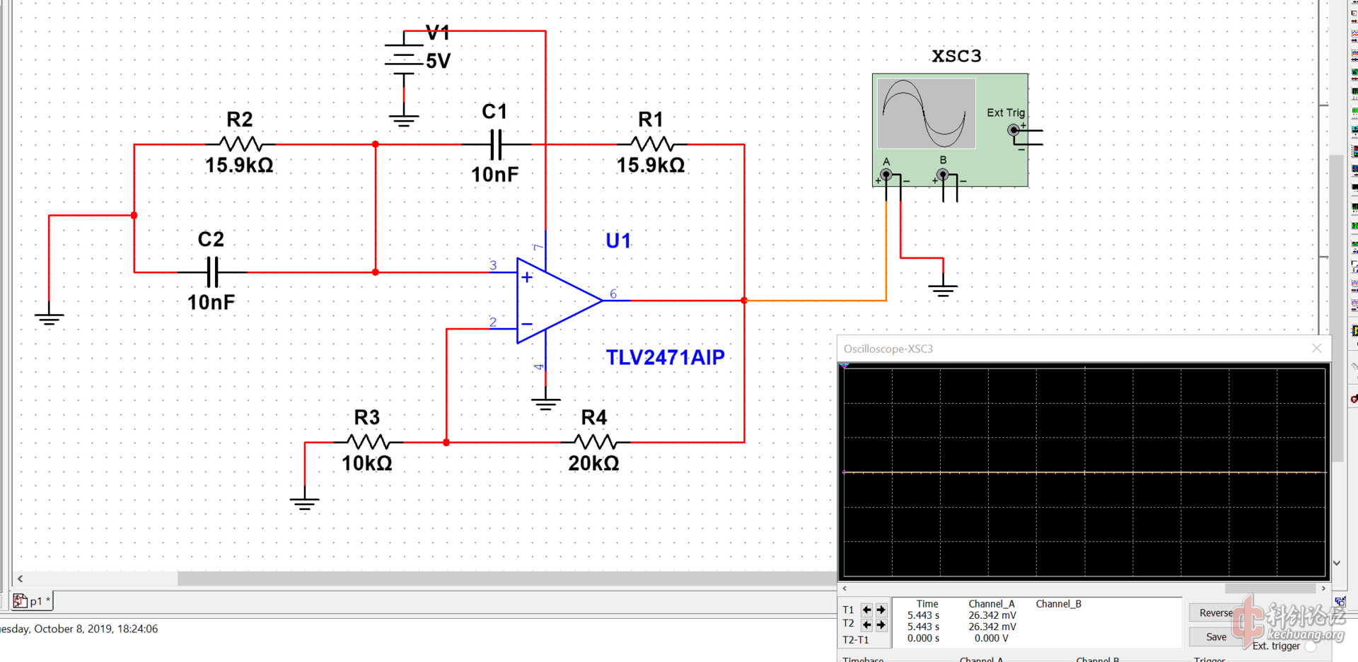

Assignment需要一个正弦波振荡器,所以我按照TI官网的教程XXXXXXXXXXXXXXXXX/lit/an/sloa060/sloa060.pdf
在Multisim14.2里搭建了一个文氏电桥,但是不起振

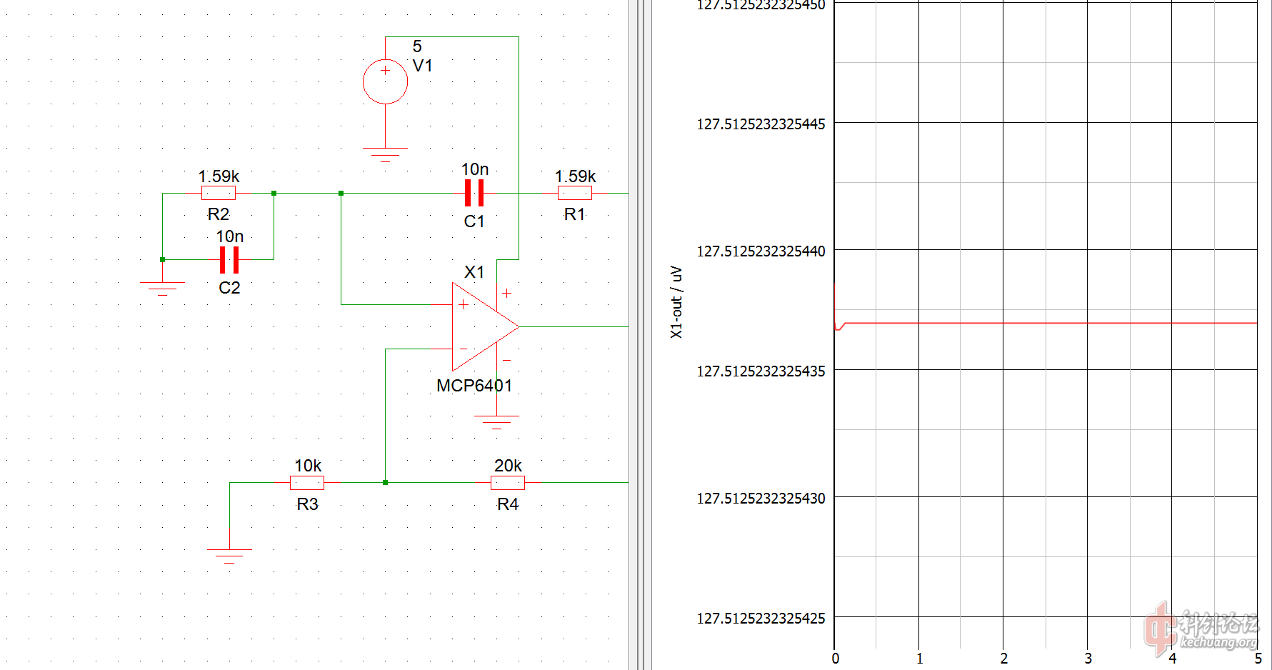

后来在MINDI里也创建了一遍,还是不起振。
任何运放都不起作用。请问是我电路画错了吗?还是软件的问题?

RC反馈网络那个接地应该接0.833V

加过, 还是不起振荡。这个0.833V只是为了补偿波形失真

或者R4稍改高点

丢一个multisim里能起振的文氏振荡器,用到了二极管限制摆幅,实际的运放需要换个型号。
非常感谢!我运行了您的电路,反馈部分除了一对二极管之外还加了个电容C5, 请问这个电容起了什么作用

我自己又重建了一遍您的电路,结果我建的不起振😂

加个频率合适的信号激励一下看看输出波形
4年7个月前 IP:广东
864716
输入放个开关加入扰动,没有扰动不会自激的

可能和仿真步长、初始条件等设置有关,我上传的文件设置了固定仿真步长,而默认是程序自动的。
这些个设置觉得比较玄学,设置不好就报错😅,不清楚是否有设置规则啥的。

使用正负双电源供电或者按照TI原理图将左上角rc网络接入一个1V的偏置,仿真设置为用户自定义或者为0.
