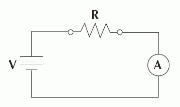

1.1、直接测量法,也叫转换测量法、I-V法
测量时,把电阻欧姆先转换成别的量再测量。比如把被测量电阻施加以一个已知的电压,那么再测量流过电阻的电流,根据欧姆定律,这个电流与电阻成正比。因此,我们采用测量这个电压,就可以得到电阻值。
直接测量简单快速,但转换后很多因素直接参与误差贡献,比如恒流源的精度、电压表的精度都直接影响被测电阻值。
用质量/砝码的称量来举例,用弹簧称称量砝码,就属于直接测量,要求仪器的线性度良好,但也与重力、弹性等太多因素有关,误差可能比较大。

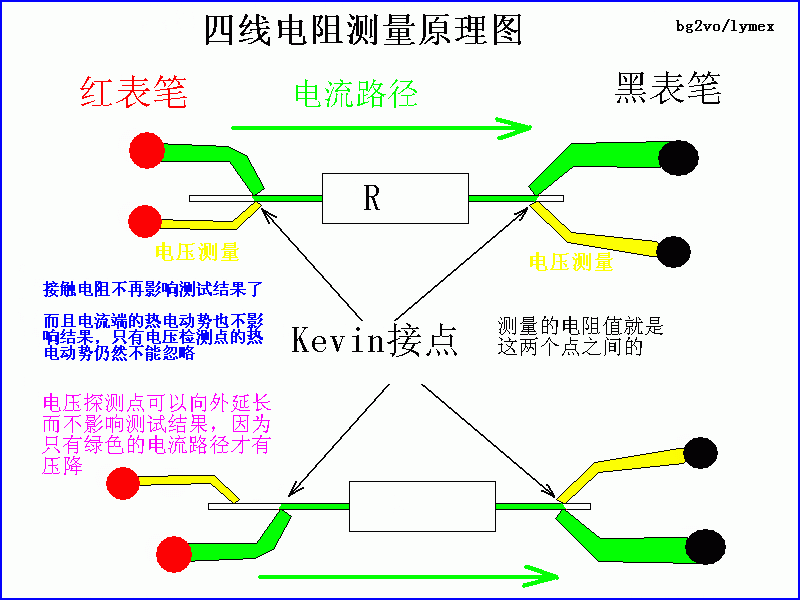

为了排除引线电阻和接触电阻的影响,可以采用4线测试。
四线测试首先要有个精密恒流源,用其中的2线接到电阻上。这样无论有多大的接触电阻和引线电阻,电流都是恒定的。
另外还有两个电压接点,由于电压表输入阻抗非常高,因此可以认为2根电压引线是没有压降的,因此无论有多大的接触电阻和引线电阻也都是没有影响的。
