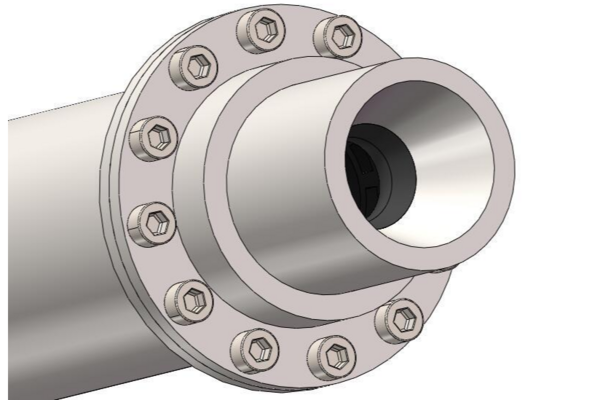

反氕发表回复 2年0个月前
怎么,貌似螺丝是在密封圈前?这不会出问题吗堵头感觉没啥用,堵头与堵头外盖之间没有密封是否意味着会有燃气侵入?这样压力不都到堵头外盖上了吗,如果是这样,堵头的作用在那?还是说我没看懂设计?望解答

星航工业发表文章 2年0个月前
固体火箭发动机头部固定点火设计
个人设计思路,仅供参考一种适用于50㎜以上口径的发动机堵头带点火器的设计。下面是设计图设计图有三个部分(堵头,点火器,堵头外盖)可见中间的是点火器,插入点火头,电火头包上点火药固定在点火器上,然后使用灌环氧树脂密封,点火器插入堵头,有螺纹,氟胶密封圈进行密封。这是SolidWorks建模下面是72㎜发动机堵头设计图纸。
